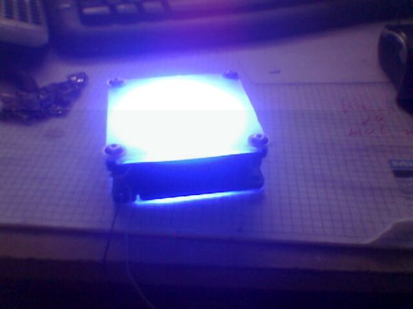

Die idee war ein leuchtender Untersatz für Getränke
Natürlich keine wie man ihn kaufen kann :wink:
die Anforderungen:
Heller als alles bisher da gewesene ^^
Blau ( natürlich könnte man auch andere Farben nehmen )
Und gleichmäßige ausleuchtung wa mir auch sehr wichtig
Und so Endstand der wahrscheinlich hellste LED untersetzter der Welt
Die Benötigten Materialien:
SuperFlux LEDs (in meinem Fall 16X blau also ) 7,68 €
ein Stück UNIVERSAL EURO-PLATINE 3er Streifen (conrad Nr: 527815 - 62) 2,79€
Litze FLACHBANDKABEL 2X0,14MM SW/RT (conrad Nr:605885 - 62) 3,79 €
Plexiglas 2mm dicke 80X80mm 2X sollte im Baumarkt ab ca. 3€
Lüfter schrauben 8stück ca.1-2€
Lüfter 80x80 ca.1€
Werkzeug
Lötkolben +lötzinn
Schraubenzieher
Feile
Schleifpapier 100 und 2000 (oder kompatibel ^^ )
Bohrmaschine
Arbeitsschritte
1. den mittleren teil aus einem Lüfter heraus brechen
2. Die Bruchstellen ab feilen und schliefen
3. Zwei 80x80 plexi platten zu schneiden (die Ecken abrunden)
4. Löcher in die plexi platte bohren zur Befestigung am Lüfter (Löcher Abstand 71,5mm)
4a.Wenn man eine gleichmäßigerer lichtstreuung haben will sollte man eine platte
  mit 2000 Papier abschleifen (ich hab das beidseitig gemacht)
  damit nicht ganz so viel Licht verloren geht die hab ich die platte mit Silikonspray besprüht
5. Die LEDs auf die Platine stecken (auf dem Bild sind die LEDs schon verlötet)
6.Die platte umdrehen und die LEDs verlöten damit nicht wieder alle LEDs raus fallen
 muss man ein stück Pappe auf die LEDs drücken und das ganze dann zusammen umdrehen.
 Noch ein Tipp immer erst ein Bein der LED fest löten dann das gegenüberliegende
 wenn man nämlich alle 4 beine einer LED hintereinander lötet kann sie schnell überhitzen
7.Die "Brücken" ein löten damit auch alle LEDs Saft bekommen
(Diese Lötbrücken sind nix anderes als ein stück Draht :wink: )
8. Das Kabel Fest löten (auf dem oberem Bild zu sehen )
9. Die Platine auf die plexiglasplatte kleben (mit heisskleber Spiegelklebeband oder so )
  Ich habe Spiegelklebeband genommen

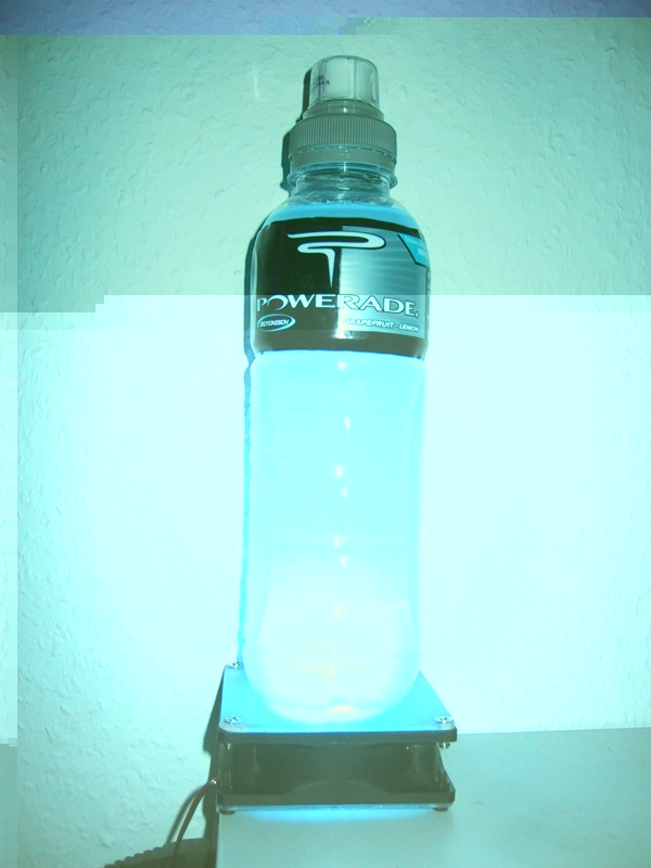

10. Alles Zusammen schrauben (auf dem Bild steht ein powerade drauf )
Jetzt nur noch das Kabel an eine stabilisiert 12V quelle anschliessen (sonnenbrille aufsetzen  8) )
Ich versorge den untersetzter über mein PC Netzteil
gelb= +12V schwarz ist GND also -
aber es muss auch hier mit gehen
http://leds.de/detail,LED%2BZubehoer,27 ... +12V,.html
Das Ergebniss   der schönste teil
Ich hoffe es gefällt euch
und Version 2 ist auch schon in Planung ich sag nur luxeon

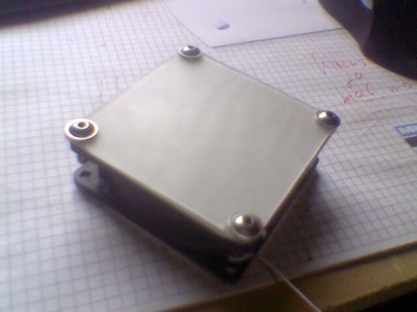

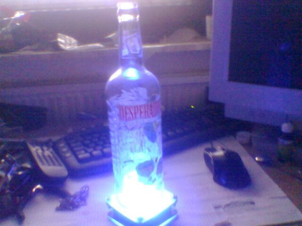

endlich hab ich ma bilder gemacht! sind leider nur mitn handy gemacht! sieht meiner meinung nach trotzdem gut aus!
hier der untersetzer selber! habe 18 blaue und eine weiße verwendet! die weiße erkennt man auf den bildern jedoch nicht! schade drum! sieht in echt noch viel besser aus!
hier mit flasche
und hier einfach ohne alles!
dieser untersetzer hat bis jetzt jedem gefallen, dem ich dieses schöne gerät vorgeführt hab!
danke an neo für diese tolle anregung

hast du unter das plexi hochwertigesbutterbrotpapier geschraubt ?
und kannst du nochmal ein Bild von dem cluster machen ?
lithi
Beiträge: 1406
Wohnort: Fuldabrück
Di, 20.06.06, 14:05
butterbrotpapier wars nicht! pergamentpapier! nach dem stundenlangen schleifen hatte ich nicht den gewünschten erfolg! dann dachte ich mir, schleifst du mal zwei scheiben an und legst sie übereinander! war schon besser! dann ist mir eingefallen das ich noch solches papier hab! und dann hab ich die einfach zwischen die beiden scheiben gemacht!
jetzt hab ich effekt den ich wollte!
hier das bild vom cluster! was mit grad aufgefallen ist, es sind 20 und nicht 18 blaue leds! ich schraub das ding nie auf deswegen! 18 waren es bei dem was ich verkauft hab :D

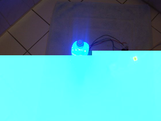

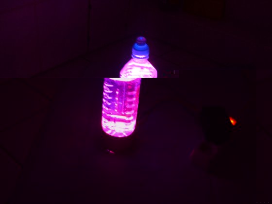

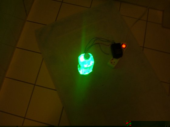

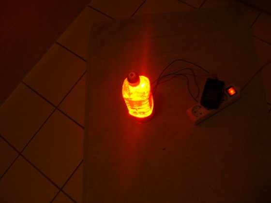

Das ist ja gut weil ich auch grad paar Bilder posten wollte von meinem RGB-Untersetzer.
Der Cluster ist heute nämlich fertig geworden und ich habe einige Bilder gemacht.
Jedoch noch ohne Regelung der einzelnen Farbkanäle,dazu muss ich noch entweder einen Controller kaufen oder 3 mal einen PWM-Dimmer aufbauen.
Der Cluster besteht insgesamt aus 9 royalblauen,9 grünen und 16 roten Leds.
