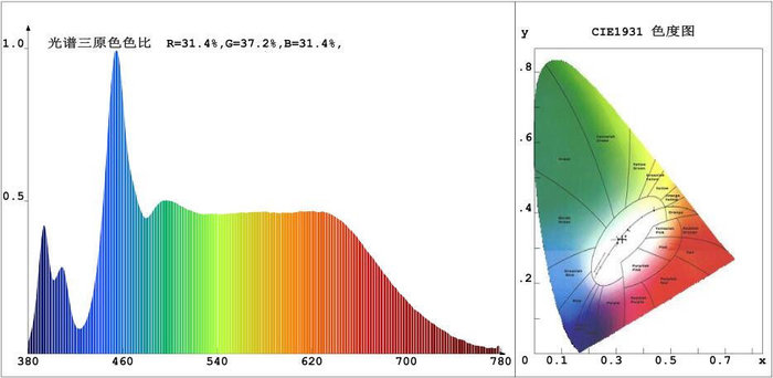

Na ja, halt ne "echte" Vollspektrum mitsamt UV/IR usw. (gibts zumindest im LSR Bereich, wie Narva Biovital usw.)
- denn diese "pinken" Epistar Vollspektrum sind ja genaugenommen keine echten Vollspektrum (siehe Spektrum im Anhang), sondern nur 2Banden mit was UV/IR. (ausschließliches beleuchten mit rot/blauen LEDs ist ineffizient)

Die gewünschte "echte" Vollspektrum mitsamt UV/IR wird es vmtl. nicht geben. Da wären einfach die Verluste viel zu groß. Und wie Du schon bemerkt hast:
(ob mit Citizien oder anderen ist dabei weitgehend egal).Beleuchten tue ich seit längerem nicht mehr mit diesen sog. "Pflanzen-LEds", sondern primär mit warmweissen 2700-3500k ... Und das funktioniert ... so gut ...
