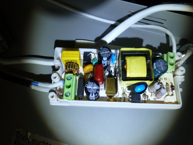

meine LED Lampe ist defekt leuchtet nur noch sehr schwach und wenn ich sie aus mache dann gehen sie langsam aus, ca 5 Sek.
Habe mal ein paar Fotos gemacht wo einigess ersichtlich ist.
Weiß jemand ob der Trafo die die LEDS defekt sind?
Besten Dank!
Foto 1 Trafo Daten
Foto 2 12,5 V kommen an einer LED an
Foto 3 2,5 v kommen an den anderen 3 LEDS an
Foto 4 ca. 20 v am Ausgang Trafo
Foto 5 Trafo
Trafo Daten
Trafo Daten
12,5 V an einer LED
12,5 V an einer LED
ca. 20 v kommen an.....
Trafo
Trafo
Do, 09.11.17, 16:25
Die Led mit 12,5V dürfte kaputt sein. Bei einer so hohen Spannung dürfte sie eigentlich gar nicht mehr leuchten.
Da die Konstantstromquelle nur max. 16V (im Leerlauf höher) liefern kann, bekommen die übrigen 3 Leds deutlich weniger Spannung.
Eigentlich müssten alle 4 Leds gleich viel Spannung bekommen (kann um ein paar Zehntel Volt abweichen).

Wenn Du neue Leds einkaufen möchtest, dann bitte gleich 4 Stück einkaufen.
Keine Ahnung, ob die anderen 3 Leds bereits vorgeschädigt wurden.
Keine Ahnung, welche Farbtemperatur diese hatten. 4 neue Leds aus der gleichen Charge leuchten auch alle in der gleichen Farbe.

Hallo Achim,
die LEDs sind eingebaut und die Lampe leuchtet wieder dank deiner Hilfe!!
