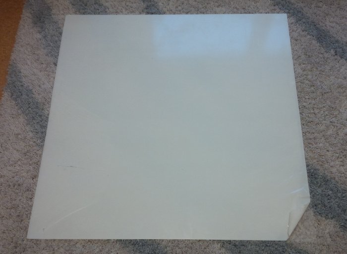

Ausgangspunkt war diese 1-m²-Platte leicht satiniertes Plexiglas aus dem Max-Bahr-Insolvenzverkauf (Schutzfolie rechts unten entfernt), die den Diffusor ergeben soll:

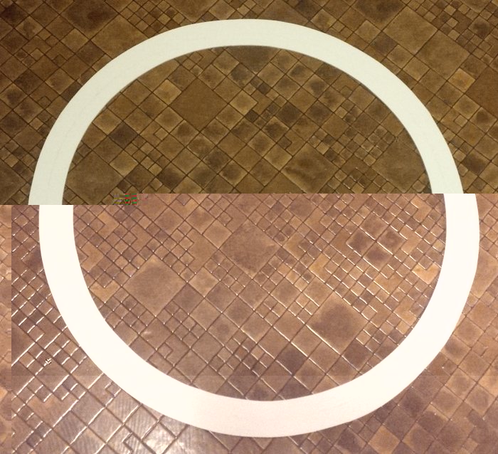

Nach ein wenig Rechnen (finanziell und größenmäßig) und einem Papp-Prototypen habe ich entschieden, dass 2 m LED-Stripe im Kreis angeordnet verwendet werden sollen. Ein solcher Kreis hätte einen Durchmesser von 200 cm / π = 63,66 cm. Der Diffusor soll die Form eines 10 cm breiten Rings haben. Dafür habe ich einen äußeren Kreis mit 73,66 cm und ein inneren Kreis mit 53,66 cm Durchmesser mit einem sehr improvisierten Zirkel aufgetragen:
Mit der Stichsäge und speziellen Sägeblättern (Bosch "clean for PMMA") habe ich den Ring dann "nahezu rund" ausgesägt (Foto noch mit Schutzfolie):

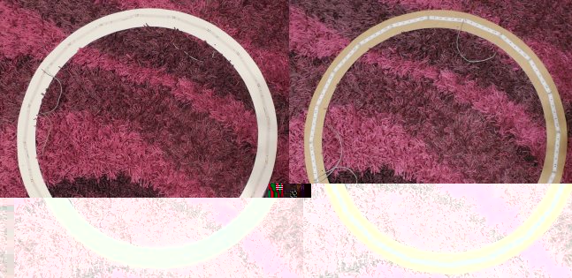

Als weiße LED-Stripes habe ich mir die guten LumiFlex Performer 35 warmweiß ausgesucht. 2 m davon bringen laut Datenblatt 2440 Lumen. Der Diffusor schluckt natürlich davon wieder einiges, aber für eine direkte Beleuchtung hoffe ich erst mal, dass es reicht. Für RGB-LEDs habe ich hingegen ins absolut unterste Regal gegriffen und ein Billigstprodukt bestellt.
Beide Sorten von Stripes lassen sich alle 10 cm teilen, was ich dann auch gemacht habe. Die jeweils 20 Schnipsel habe ich im Kreis auf die beiden Seiten des HDF-Rings geklebt und die durchtrennten Leiterbahnen wieder verbunden. Die beiden Seiten sehen dann so aus:

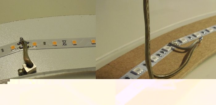

Für das Verbinden der Leiterbahnen habe ich einiges ausprobiert, aber leider keine wirklich gute Vorgehensweise gefunden. Da man auf die Kontaktflächen der Stripes lötet, ist das ja eine Art von SMD-Löten. Nur dass man ein winziges, wegrollendes Stück Draht verlöten will, was auch noch zur Hälfte in der Luft schwebt. Selbst eine vergleichsweise gut gelungene Verbindung sieht leider nur so aus:

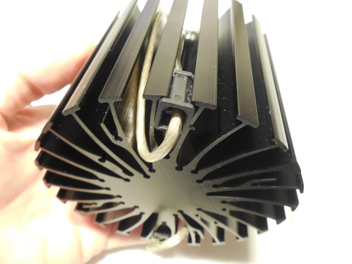

Zur Stromversorgung und gleichzeitig wackelfreien Aufhängung an drei Punkten verwende ich Lautsprecherkabel. Die 2 x 3 = 6 Adern passen genau, um die RGB- (4-polig) und die Weiß-Leiste (2-polig) anzuschließen. Dazu habe ich den Ring im 120°-Abstand dreimal angebohrt, um je eine der beiden Adern des Lautsprecherkabels durchzuführen. Als Zugentlastung verwende ich das Innenleben einer Lüsterklemme. An die weiße Leiste habe ich das Lautsprecherkabel direkt angelötet; beim RGB-Stripe habe ich wegen des geringen Platzes noch eine dünnere Leitung dazwischengesetzt:

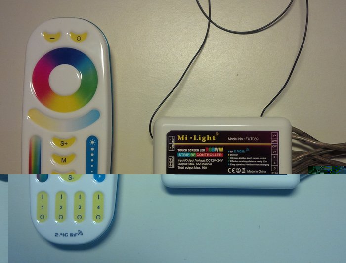

Wie steuere ich das ganze jetzt? Hier im Forum ist schon öfter das Mi-Light-System erwähnt worden, eine Art Billig-Alternative zu Hue. Und erfreulicherweise ist in diesem System relativ neu ein RGBWW-Controller mit passender Fernbedienung erhältlich, das Modell FUT039:
Der FUT039 hat fünf Ausgangskanäle für rot, grün, blau, kaltweiß und warmweiß. Man kann ihn über die Fernbedienung grundsätzlich auf zwei Arten steuern: im Tunable-White-Modus und im RGBW-Modus. Wenn man auf den kaltweiß-warmweiß-Steuerbogen drückt, geht der Controller in den Tunable-White-Modus. Die RGB-Ausgänge sind dann abgeschaltet und man kann mit dem Steuerbogen die Farbtemperatur einstellen sowie mit dem rechten Balken dimmen. Wenn man auf das Farbrad drückt, geht der Controller in den RGBW-Modus. Hier kann man mit dem Farbrad die RGB-Farbe auswählen, mit dem rechten Balken dimmen sowie mit dem linken Balken weißes Licht (kaltweiß und warmweiß gemeinsam) zumischen. Das ist alles sehr sinnvoll gemacht. Zwei Dinge gehen nicht: 1. mit den RGB-Leds Mischfarben erzeugen, bei denen alle drei Grundfarben aktiv sind. Über den Farbring erreicht man nur Farben, die aus maximal zwei der drei Grundfarben gemischt sind. 2. die Balance zwischen kaltweißen und warmweißen LEDs ändern, wenn die RGB-LEDs aktiv sind. Im RGBW-Modus sind kaltweiß und warmweiß immer auf der gleichen Dimmstufe aktiv. Ansonsten gibt es noch diverse Farbwechselprogramme (Programmauswahl mit der M-Taste, Geschwindigkeit mit S+/S-), einen globalen Ein- und Ausschalter und einzelne Ein- und Ausschalter für die vier möglichen Empfängergruppen. Bei externer Abschaltung der Stromzufuhr speichert der Controller den letzten Zustand; bei Spannungswiederkehr oder Einschalten über die Fernbedienunung gibt es einen Softstart (schnelles Hochdimmen von 0 auf den gespeicherten Zustand).

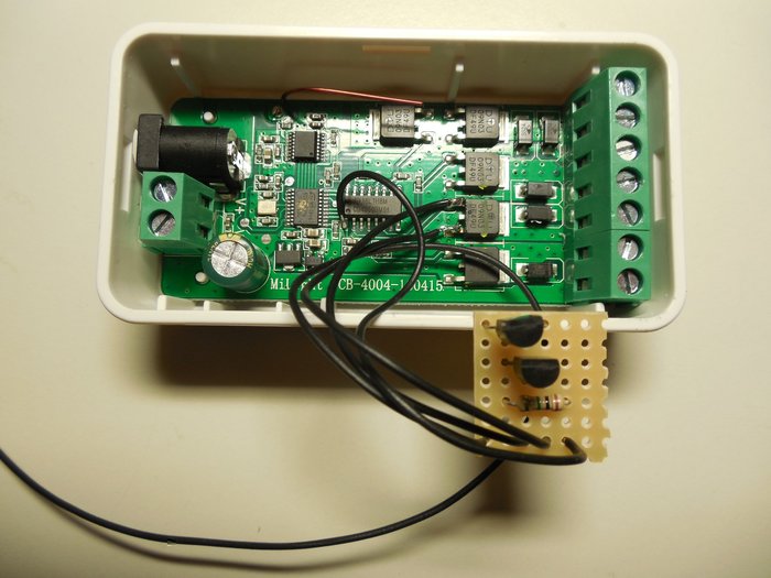

Wenn man den Controller öffnet, findet man folgende Platine:
Drauf ist im wesentlichen ein 78L05 Spannungsregler (5 V), ein weiterer Spannungsregler für 3,3 V, ein Baustein für die Funkschnittstelle, ein STM8S003F3P6 Mikrocontroller, ein CD4050BM Puffer und Leitungstreiber und fünf 09N03-MOSFETs für die Ausgänge.
Mit einem 24-V-Netzteil versorgt kann ich die RGB- und warmweiß-Stripes direkt an den Controller anschließen. Für den Fluter mit der Konstantstromquelle gilt das natürlich nicht. Als bekennender Transistorschaltungs-Laie ein wenig in der allwissenden Müllhalde gesucht und Tipps gefunden, man möge im Controller das 5-V-PWM-Signal am Gate der Ausgangsstufe abgreifen und mit einem 2N7000-Transistor das zum Kurzschließen des Dim-Eingangs verwenden. Zusätzlich war es noch notwendig, das PWM-Signal zu invertieren. Ich bin damit auf folgende Schaltung gekommen (hoffentlich korrekt; falls sich jemand auskennt und Korrekturen hat, bitte her damit):
Das PWM-Signal und GND habe ich an dem Ausgangs-Transistor abgegriffen, für die +5V war letztlich ein Beinchen des Leitungstreibers die bequemste Möglichkeit. Das ganze habe ich auf einem kleinen Schnipsel Streifenrasterplatine aufgebaut, die bequem noch in das Gehäuse des Mi-Light-Controllers passt:
Ein chaotischer Versuchsaufbau, bei dem alles angeschlossen ist (24-V-Netzteil nicht im Bild):
Soweit funktioniert erst mal alles wie gewünscht. :D Die Deckenaufhängung könnte mir aber noch etwas Kopfzerbrechen bereiten... :oops:

Die Lötstellen an den LED-Streifen solltest Du allerdings nochmal überarbeiten. Bei den abgebildeten Lötstellen könnte es im Laufe der Jahre schon allein durch die normalen Schwankungen der Raumtemperatur zu Unterbrechungen kommen; und Du schreibst ja selbst, dass es sich dabei noch um "die besseren" Lötstellen handelt.
Wichtigstes Material zum Überarbeiten: Flussmittel, z.B.:
https://www.ersa-shop.de/product_info.p ... oeten.html
Zusätzlich brauchst Du - neben der Lötstation - nur noch einen feinen Pinsel zum Auftragen des Flussmittels und einige Zahnstocher aus Holz zum Fixieren der Drahtstücke.
Die Vorgehensweise ist einfach:
- Lötstation auf 370°C stellen (420° geht auch, aber nur mit ausreichend Erfahrung, da dann alles sehr schnell geht)
- auf die zu überarbeitende Lötstelle einen Tropfen Flussmittel auftragen
- mit einem Zahnstocher (eine Spitze flach aufgelegt) den Draht durch etwas Druck fixieren
- Lötspitze am feuchten Schwamm reinigen
- mit der Lötspitze ein klein wenig Lötzinn aufnehmen (das dient nur zur Erzeugung einer Wärmebrücke beim Löten; es wird kein zusätzliches Lötzinn zur Lötstelle hinzugefügt)
- Lötspitze mit Lötzinn und der flachen Seite auf die Lötstelle auflegen
Das vorhandene Lötzinn schmilzt dadurch auf und fließt durch das Flussmittel sauber entlang des Drahtes. Der eigentliche Lötvorgang sollte nicht mehr als ca. 2 Sekunden dauern.

Danke für die Blumen und die Tipps. Das Flussmittel werde ich mir besorgen.
Bisher habe ich immer mit bleihaltigem "Fluitin"-Lötdraht (Flussmittel enthalten) gearbeitet und bin gut damit zurecht gekommen. Aber das hier war schon schwierig. Die erfolgreichste Vorgehensweise war übrigens: die Lötpads der Stripes dick verzinnen, eine geringe Menge Lötzinn auf die Spitze geben und damit das Drahtstück durch die Haftung des Metalls "frei schwebend" aufnehmen. Das erhitzte Drahtstück habe ich dann auf die vorbereiteten Lötpunkte aufgedrückt, die wieder aufschmelzen. Nur war da das Flussmittel schon verbraucht und oft die Frage. ob die Haftung des Drahts an den Lötpunkten oder an der Lötkolbenspitze stärker ist. Beim Wegnehmen des Lötkolben löst sich das ganze daher gerne wieder oder verrutscht. Außerdem sieht der Lötzinnrest in der Mitte des Drahtes doof aus.
Eine anderer Versuch war, das Drahtstück mit der Klinge eines Schraubenziehers mittig anzudrücken und dann die beiden Seiten anzulöten. Nur braucht man dafür leider drei Hände und das Andrücken funktioniert nur beim ersten Draht so wirklich gut, danach stören die schon vorhandenen.
ustoni: was mich wundert, sind die 370 bis 420°, ich glaube ich verwende nur 320. Oder lötest Du bleifrei?

Hängt von der Lötstation (und der Wärmekapazität der Lötspitze) ab. Je leistungsstärker / größer, desto geringer kann die eingestellte Temperatur sein. Wenn die Wärme schnell abgeleitet wird, nimmt man gerne erst mal eine höhere Lötspitzentemperatur. Nach dem ersten Kontakt der Lötspitze mit der Lötstelle hat die Lötspitze vmtl. nur noch knapp 300°C. Ich verwende als Flussmittel für solche Gelegenheiten klassisches Kolophonium (Löthonig):
http://www.pollin.de/shop/dt/MDI4OTUxOT ... _Tube.html
Mo, 06.02.17, 11:54
Nein, ich verwende als Lötzinn Sn60Pb38Cu2 mit einer Schmelztemperatur von 190°C.
Du darfst die Lötspitzentemperatur nicht mit der Temperatur der Lötstelle verwechseln. Draht, Kupferpad und Lötzinn bilden zusammen eine thermische Masse, die insgesamt auf mehr als 190°C erhitzt werden muss, damit das Lötzinn sauber fließt. Hierzu wird diesen Komponenten mit der Lötspitze Wärme zugeführt; es fließt ein Wärmestrom zwischen Lötspitze und Lötstelle. Je höher die Temperatur der Lötspitze, desto größer ist der Wärmestrom und dementsprechend schneller erreichen alle Komponenten die erforderliche Temperatur.
Wenn die Lötkolbenspitze auf eine Temperatur von 370°C eingestellt ist, bedeutet das also nicht, dass die Lötstelle ebenfalls 370°C erreicht. Es bedeutet nur, dass Draht, Kupferpad und Lötzinn schneller die Fließtemperatur des Lötzinns erreichen. Anders ausgedrückt: der Lötvorgang wird beschleunigt. Natürlich darf die Lötspitze nur solange auf der Lötstelle verweilen, bis das Lötzinn geflossen ist. Erhitzt Du die Lötstelle auf 370°C, hat der Lötvorgang zu lange gedauert und Du hast was falsch gemacht.
Richtig ausgeführt und bei ausreichender Lötspitzentemperatur dauert ein Lötvorgang normalerweise etwa 2 Sekunden.
Beim Bestücken von Platinen stelle ich die Lötstation übrigens auf 360°C, da die thermische Masse der Lötstellen dort geringer ist. 320°C erscheint mir deutlich zu niedrig. Durch den geringeren Wärmestrom dauert der Lötvorgang viel zu lange. Auch wenn es sich zunächst paradox anhört: bei einer Lötspitzentemperatur von 320°C ist die Gefahr, ein Bauteil zu überhitzen, deutlich größer als bei einer Lötspitzentemperatur von 360°C. Das liegt ganz einfach daran, dass bei 320°C durch das langsamere Erhitzen der Lötstelle die Wärme viel mehr Zeit hat, in Richtung Bauteil zu fließen.
Den Draht mit einem Schraubendreher zu fixieren, ist übrigens keine gute Idee. Durch das Metall des Schraubendrehers entsteht eine weitere Wärmesenke, die der Lötstelle Wärme entzieht, diese also abkühlt. Probier es mal mit den oben erwähnten Holzzahnstochern. Damit habe ich gute Erfahrungen gemacht.
Mo, 06.02.17, 13:08
Wichtig ist auch, dass der Lötkolben genügend Leistung hat, ansonsten kann die Temperatur nicht gehalten werden.
Empfehlenswert wären 80W oder mehr.
Meine Lötstation hat 48W und das ist schon arg wenig. Mir ist es schon passiert, dass das zugeführte Lot an der Lötstelle kleben blieb, weil die eingestellte Temperatur an der Lötspitze einbrach/zu schnell weg war (ich löte standardmäßig bei 370°C, bei großen + massiven Sachen auch höher (max. 450°C)).
Mo, 06.02.17, 16:58
Ja, die "Delle" hat wirklich fast kugelform, ohne das Pendel-Konstrukt wäre das nicht möglich gewesen. An der eingegossenen Positivform war dennoch noch genug zu formen gewesen. Speziell der äußere Rand musste noch richtig runde werden. Das auf der Form ist übrigens PVC Abdeckleiste, gibt es in der Bucht in diversen Stärken und nicht nur in 3m Länge. Kommt schon gerollt und ist daher einfacher in nahezu Kreisform zu bringen.
