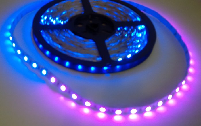

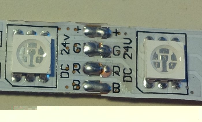

Nanu, ein Farbwechsel mitten im Stripe? Woher kommt denn diese unerwartete Funktion? Wie leider üblich besteht auch dieser Stripe nur aus 50-cm-Stücken, die aneinander gelötet sind. Und das ist die Nahtstelle bei dem Farbwechsel:
Tja, kein Wunder, wenn man sich die Lötstelle bei R ansieht. Und ein kleiner seitlicher Versatz ist auch noch drin. Schauen wir uns das Netzteil doch mal an:

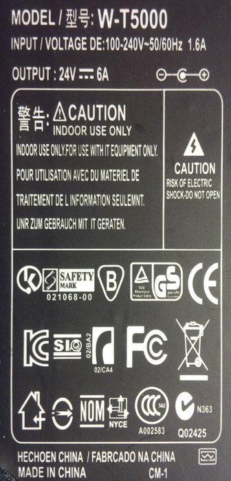

Was mir hier auffällt, ist der Aufdruck "UNR ZUM GEBRAUCH MIT IT GERATEN" [sic!]. Hier haben wir aber kein IT-Gerät, sondern eine Beleuchtungseinrichtung. Möglicherweise verhält es sich hier also ähnlich wie das hier schon mal für die LPH-Netzteile von Meanwell diskutiert wurde: der Hersteller sagt nicht zu, dass die Vorschriften für Beleuchtungseinrichtungen eingehalten werden und folglich darf oder sollte man es nicht hierfür verwenden. In der Praxis funktionieren diese Netzteile schon tadellos, ich habe das auch schon ignoriert und solche verwendet. Das ist aber mein privates Risiko. Einem LED-Komplettset sollte ein korrektes Netzteil beiligen - und da bin ich mir hier zumindest nicht ganz sicher. Apropos Netzteil, wenn man das ans Stromnetz anschließt, sieht man folgendes:

Zuletzt: ich habe das Set ja zum "Schlachten" gekauft, d. H. um 2 m des Stripes in einem eigenen Aufbau zu verwenden. Nachdem ich 2 m herausgetrennt hatte und Leitungen angelötet stelle ich fest: die Farben stimmen nicht. Und tatsächlich sind die Blau- und Grünleitungen genau andersherum an den LEDs angeschlossen, als es auf den Stripes aufgedruckt ist.

Bei dem Netzgerät würde ich alle aufgedruckten Informationen infrage stellen.
Nur als Beispiel: das CE-Zeichen ist nicht normgerecht (falsche Proportionen).
Aufdrucken kann man vieles. Ob das auch alles stimmt, steht auf einem anderen Blatt. Wer weiß schon, ob das Netzgerät jemals eine Prüfanstalt gesehen hat.
UNR
Dort sind noch andere Rechtschreibfehler.
Bei "Seulemnt" fehlt ein e --> Seulement
Bei "Fabrcado" fehlt das i --> Fabricado.
"Hechoen" sind 2 Wörter --> Hecho en
