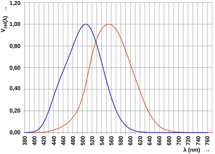

Die Summe der drei Absorptionskurven der S-, M- und L-Zapfen unter Berücksichtigung der relativen Anzahl der jeweiligen Zapfen (S-Zapfen z.B. ca. 12%) beschreibt die Spektrale Hellempfindlich-keitskurve für das Tagsehen.
Die blaue Kurve zeigt die Hellempfindlichkeit für die Nachtsicht. Das Auge kann hierbei keine Farben mehr unterscheiden. Die maximale Empfindlichkeit liegt bei 505 nm.
Die rote Kurve stellt die Hellempfindlichkeitskurve des Auges für die Tagsicht dar. Sie wird als V-Lambda-Kurve bezeichnet. Die maximale Empfindlichkeit liegt bei 555nm.
Je weiter die Wellenlänge von diesen 555nm abweicht, desto unempfindlicher wird das Auge.
Bei einer Wellenlänge von beispielsweise 640nm (rot) bewirkt Licht mit der gleichen Lichtleistung nur noch etwa 18% des Helligkeitseindrucks von grünem Licht mit der Wellenlänge 555 nm.
Der Lichtstrom φV beschreibt die Strahlungsleistung einer Lichtquelle unter Berücksichtigung der V-Lambda-Kurve. Die Einheit ist das Lumen (lm). Eine monochromatische Strahlung mit der Wellenlänge 555nm und der Strahlungsleistung 1 Watt erzeugt einen Lichtstrom von 683 Lumen.
Ist also die von einer Lichtquelle abgegebene elektromagnetische Strahlungsleistung (gemessen in Watt) gegeben, so kann der entsprechende Lichtstrom ermittelt werden, indem die einzelnen Wellenlängen der Strahlung mit der jeweiligen relativen Empfindlichkeit des Auges V(λ) bei der betreffenden Wellenlänge λ gewichtet werden und das Ergebnis durch Multiplikation mit dem Skalierungsfaktor Km = 683 lm/W von Watt nach Lumen überführt wird.
Der Lichtstrom beschreibt also vereinfacht ausgedrückt, welche für das Auge verwertbare Lichtmenge ein Leuchtmittel abgibt. Es handelt sich um eine rein quantitative Angabe.

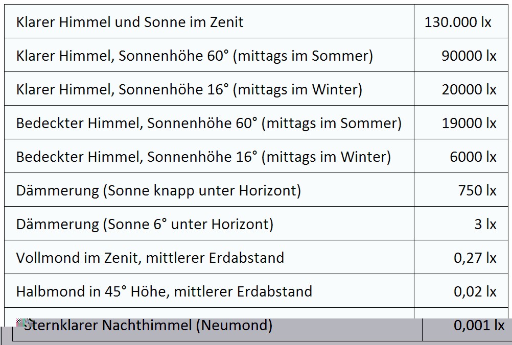

Typische natürliche Beleuchtungsstärken:
Wie man sieht, deckt die natürliche Beleuchtung den Bereich einiger Zehnerpotenzen ab. Im Verlaufe der Evolution haben sich Auge und Gehirn an diese Tatsache angepasst.
Selbst bei Halbmond mit 0,02 lx besteht kaum die Gefahr, dass jemand über Hindernisse stolpert. Farbsehen ist dabei natürlich nicht mehr möglich, in diesem Bereich übernehmen die Stäbchen im Auge.
Bei später Dämmerung mit mehr als 3 lx ist hingegen bereits meist einwandfreies Farbsehen möglich.

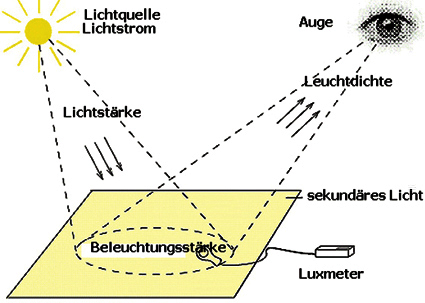

Zusammenfassung der Parameter:
20 Zusammenfassung.jpg (87.63 KiB) 55108 mal betrachtet

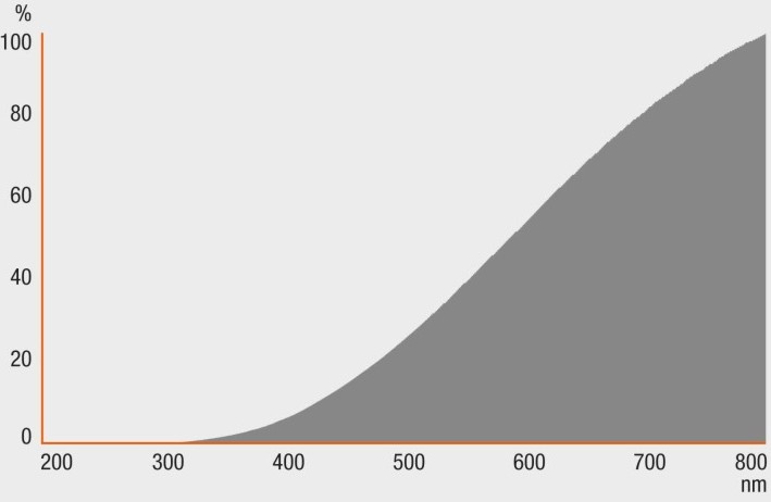

Osram Halogen Classic A, CRI 100

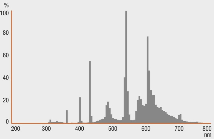

Osram Lumilux deLuxe T8, Leuchtstoffröhre CRI >90

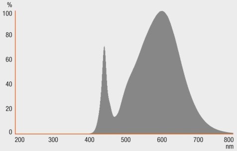

Osram Classic A, LED Retrofit, CRI >80

Oben das Spektrum einer Halogenbirne. Da es sich um einen thermischen Strahler handelt, ergibt sich eine optimale Spektralverteilung und somit ein CRI von 100.
Darunter das Spektrum einer Leuchtstoffröhre. Das Spektrum weist erhebliche Lücken auf. Die Spitzen im Spektrum sind aber so geschickt verteilt, dass das Messverfahren einen Wert von >90 Ra liefert. Auch fürs Auge ergibt sich so eine gute Farbwiedergabe. Allerdings wird es aufgrund der Lücken nahezu unmöglich, in bestimmten Bereichen feinste Farbnuancen zu unterscheiden.
Als Drittes das Spektrum eines LED-Retrofits. Es weist eine für weiße LEDs typische Spitze bei 450 nm auf. Diese liegt jedoch soweit im linken Außenbereich der V-Lambda-Kurve, dass sie sich praktisch nicht mehr störend auswirkt. Im tiefroten Bereich fällt das Spektrum relativ schnell ab. Dies geschieht aber ebenfalls bereits im rechten Außenbereich und fällt deshalb auch nicht sonderlich stark ins Gewicht. Das Messverfahren ergibt so aber „nur“ einen CRI von >80. Trotzdem ist die Farbwiedergabe hier subjektiv – aufgrund des kontinuierlichen Spektrums – angenehmer als bei der Leuchtstoffröhre mit CRI >90.

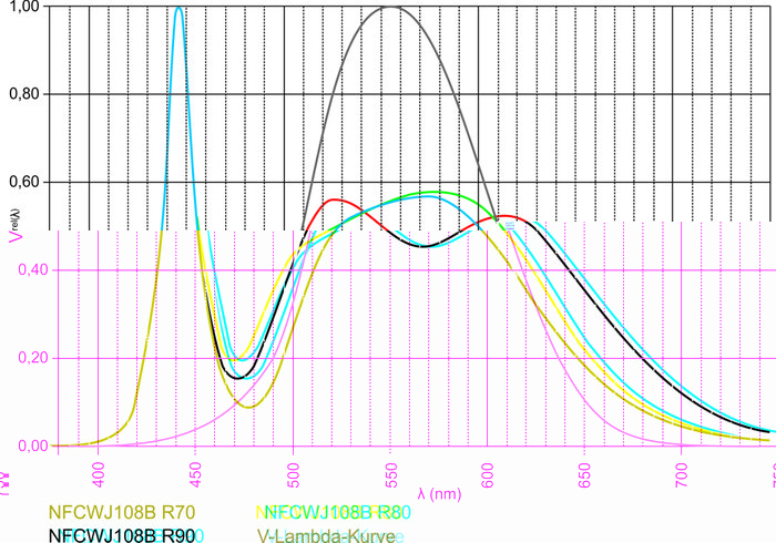

Betrachten wir zur Verdeutlichung das Nichia-COB-Modul NFCWJ108B mit einer Farbtemperatur von 5000 K. Dieses Modul wird mit unterschiedlichen Binnings und Farbwiedergabewerten angeboten. Die unterschiedlichen CRIs werden durch unterschiedliche Phosphorschichten erreicht. Leistungsaufnahme und Lichtleistung in Watt sind dabei annähernd gleich, d.h. der elektrische Wirkungsgrad ist vergleichbar. Allerdings verteilt sich die Lichtleistung abhängig vom Farbwiedergabeindex unterschiedlich:
Zur leichteren Bewertung der Spektralverteilungen ist die V-Lambdakurve in Grau eingezeichnet. R70 (blau) entspricht einem CRI von 70, R80 (grün) einem CRI von 80 und R90 (rot) einem CRI von 90. Bei den Kurven darf man nur die Spektralverteilung betrachten. Die Amplituden sind untereinander nicht direkt vergleichbar, da es sich um relative Werte handeln, die sich auf die jeweils maximale Amplitude (=100%) der jeweiligen Kurve beziehen.
Deutlich zu erkennen ist, dass die CRI 90-Version erheblich mehr Leistung im langwelligen (roten) Bereich abstrahlt als die CRI 70-Version. Diese Leistungsanteile sind für einen hohen CRI notwendig, gehen aber durch die Korrektur mit der V-Lambdakurve kaum noch in die Berechnung des Lichtstroms ein. Dadurch ergeben sich trotz praktisch gleicher Lichtleistung in Watt und damit identischem elektrischen Wirkungsgrad (bei diesen Modulen übrigens ca. 50%) unterschiedliche Effizienzen:
CRI 70: 156 lm/W
CRI 80: 147 lm/W
CRI 90: 123 lm/W
Prinzipiell gilt also: je höher der CRI-Wert ist, desto geringer wird die Effizienz. Das sagt aber nichts über den elektrischen Wirkungsgrad aus.
Sieht man sich die Spektralkurven an, wird dabei auch deutlich, dass ein CRI von deutlich über 90 technisch keinen Sinn macht. Bei 5000 K würde ein CRI von 100 bedeuten, dass die Leistung über der Wellenlänge nahezu eine Gerade (mit leichter Überhöhung im grüngelben Bereich) bildet. Daraus würde sich eine extrem niedrige Effizienz ergeben.
