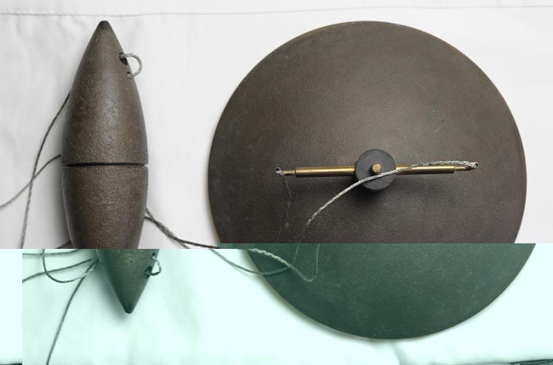

ich will meine uralte, aber geliebte Tobias-Grau-Tai-Up-18 http://www.tobias-grau.com/shop/data/info/BB30-4.pdfvon Halogen auf umweltfreudliches LED umrüsten.
Der jetzige Trafo hängt im Deckenhalter und im Messing-Schrim hängt ein Stiftsockel-Halogen-Leuchtmittel. Der Strom, Gleichstrom, gelangt durch die Aufhämgung und ohne jede Isolierung oder Verklemmung vom Trafo zur Stiftsockel.
Meint Ihr, dass ist ohne Weiteres möglich?
