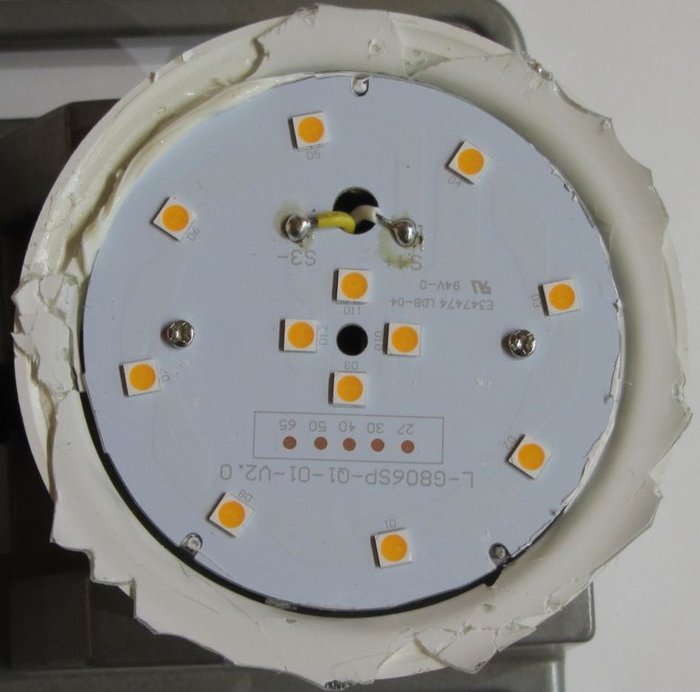

Lässt man die (den?) Star Globe fallen, wird der Blick auf die LED-Platine (Alukern) frei:
Die 12 SMD-LEDs (möglicherweise Nichia 757er?) sind auf der 6 cm durchmessenden Platine in Reihe geschaltet. Bei einem Strom von ca. 20 mA hat jede einzelne LED eine Vorwärtsspannung von 5,4 V. Ausgehend von der Leistungsaufnahme des Leuchtmittels und dem normalen Wirkungsgrad der KSQ schätze ich den LED-Strom im normalen Betrieb auf ca. 100 mA. Die Betriebsspannung der LED-Platine dürfte dann bei ca. 70 V liegen.
