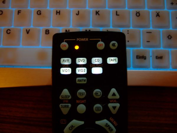

H.K. ist ein Hersteller von Verstärkern/CD-DVD-Playern und ich hab halt die dazugehörende Fernbedienung etwas gemoddet.

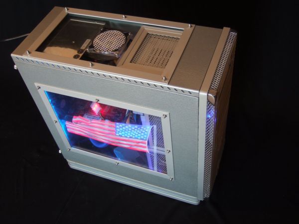

Somit könnte ich dann auf der CBIT sagen: ja dieses sind 110 LEDS (60 die Flagge + die 50 weißen LEDs) von http://www.LEDS.de aber ob ich das sagen werde, das liegt nun nicht mehr bei mir.

Jep.
In Rot, wie der Titel es schon sagt :wink:
war gar nicht so einfach die kleinen schlüpfriegen scheiserchen zu löten.

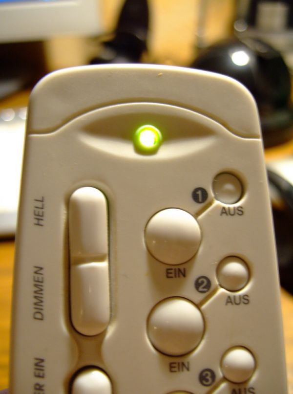

dann tausch ich auch gleich mal die grüne LED aus meiner Fernbedienung für meinen PC zum hoch/runter fahren und Lampen in meinen Wohnzimmer. Eine weiße LED passt ganz ehrlich auch besser zu einer weißen RC.

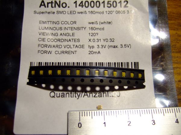

gerade das du die SMDs auch gut gelötet bekomm hast find Ich gut :wink:

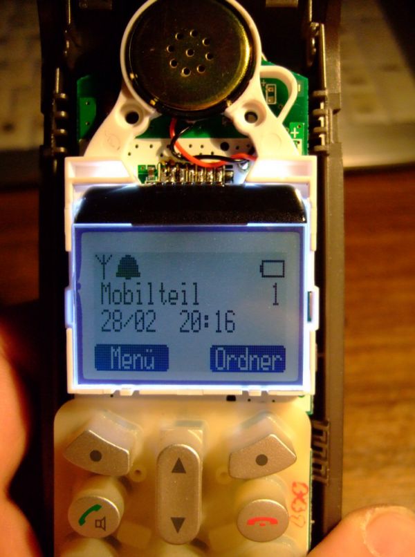

2 der 3 LED´s in der Maus habe ich auch gegen weiße ausgetauscht. Die 3te geht nicht, da Grün/Rot.
Jo des 2te TEL leuchtet nun auch weiß. PS: stellt euch die Farbe nicht so Blau vor ;-)

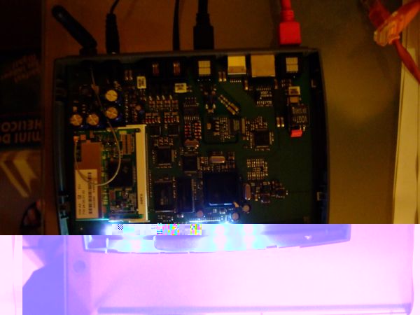

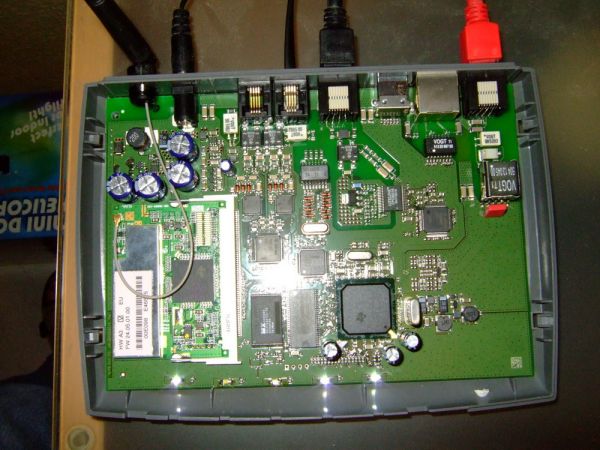

Und hier die Fritz Box. Schaut doch gleich viel besser aus, was eine andere Farbe doch ausmacht :D

Jop schön gemacht, anscheinent biste ja richtig gut im SMD löten, was nimmste da fürn lötkolben, einen einfachen smd lötkolben oder ne station?

Na die Box hab ich schon knapp 2 Jahre, also gesch... auf die Restgarantie :lol:
Die Spannung ist in diesen fall zwar niedrieger als benötigt, aber wie man sieht ist das kein Beinbruch.
Bei den Tel. hab ich die Widerstände herausgenommen und überbrückt, da die Spannung vor dem Widerstand nicht mehr als 3 Volt ist.
Bei der Fritzbox ist das jedoch anders und passende Widerstände hab ich nicht da, also hab ich das gelassen wie es war.
Sh@rk hat geschrieben:Jop schön gemacht, anscheinent biste ja richtig gut im SMD löten, was nimmste da fürn lötkolben, einen einfachen smd lötkolben oder ne station?
Nee du, ein billigen, angespitzten Aldi-Lotkolben.
