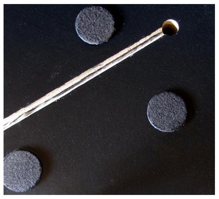

In den Sockel wird jetzt mittig ein Loch mit einem Durchmesser von 15 mm gebohrt.
Ausgehend von der Mitte dieses Lochs habe ich auf der Unterseite des Sockels eine Nut, die groß genug zur Aufnahme des Kabels ist, gefräst (Dremel mit Schleifscheibe, MDF-Material verhält sich etwa wie harter Kunststoff) Die Nut verläuft dabei zur Seite (ca. 4 cm von der Kante entfernt) des Sockels:
Bild03 Sockel Nut.jpg (40.23 KiB) 11397 mal betrachtet
Das Kabel (in meinem Fall: Lautsprecherkabel 2 x 0,75 mm² aus dem Baumarkt) wird jetzt durch das 15 mm - Alurohr geführt (Überstand an beiden Enden: ca. 40 cm). Die Innenwände des Lochs im Sockel habe ich mit einer dünnen Schicht UHU Plus schnellfest eingestrichen und das Rohr in die Bohrung im Sockel so eingeführt, dass auf der Unterseite des Sockels etwa 5 mm frei bleiben. Das Loch im Alurohr weist dabei zur Seite des Sockels mit der Nut.
Jetzt wird das Kabel in der Nut verlegt und fixiert. Hierzu habe ich etwa 50% der Nut mit Pattex Füllmix Duo
http://www.pattex.de/do-it-yourself-mit ... l-mix.html
aufgefüllt und das Kabel in der Nut verlegt. Das Kabel habe ich (zum Aushärten) mit Schaumstoffstücken und etwas Tape fixiert. Nach Aushärten und Entfernen der Fixierung sieht es nun so aus:
Bild04 Sockel Kabel eingelegt.jpg (30.15 KiB) 11397 mal betrachtet
Anschließend habe ich die Nut mit dem gleichen Material aufgefüllt:
Bild05 Sockel Nut verspachtelt.jpg (40.4 KiB) 11397 mal betrachtet

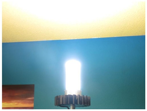

Richtig edel wirkt die Leuchte, wenn man oben noch einen Endlightenstab aufsteckt. Die günstigste Variante ist ein 10 cm langer Stab, den man als versandkostenfreies Muster bei Evonik für 4,16€ bestellen kann:
Bild09 Kopf Endlighten klein aus.jpg (12.89 KiB) 11397 mal betrachtet
(Bild09)
Bild10 Kopf Endlighten klein an.jpg (23.66 KiB) 11397 mal betrachtet
(Bild10)

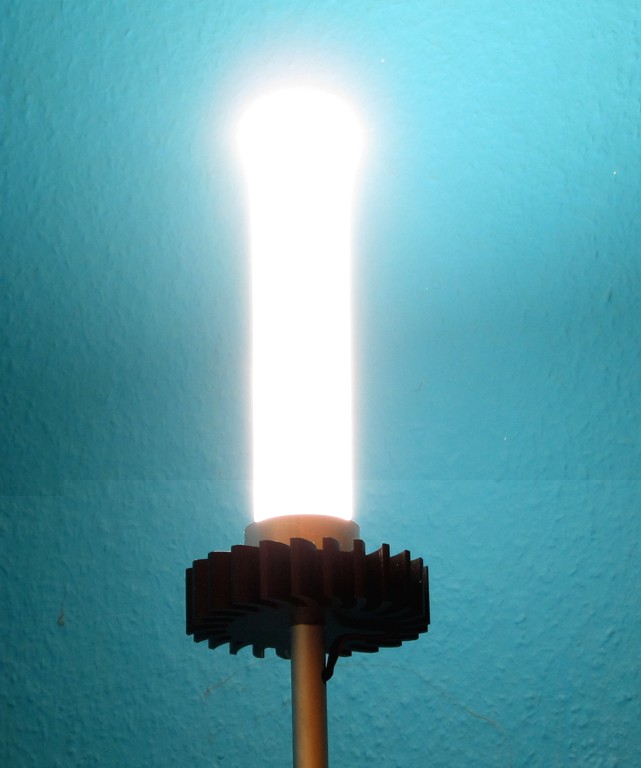

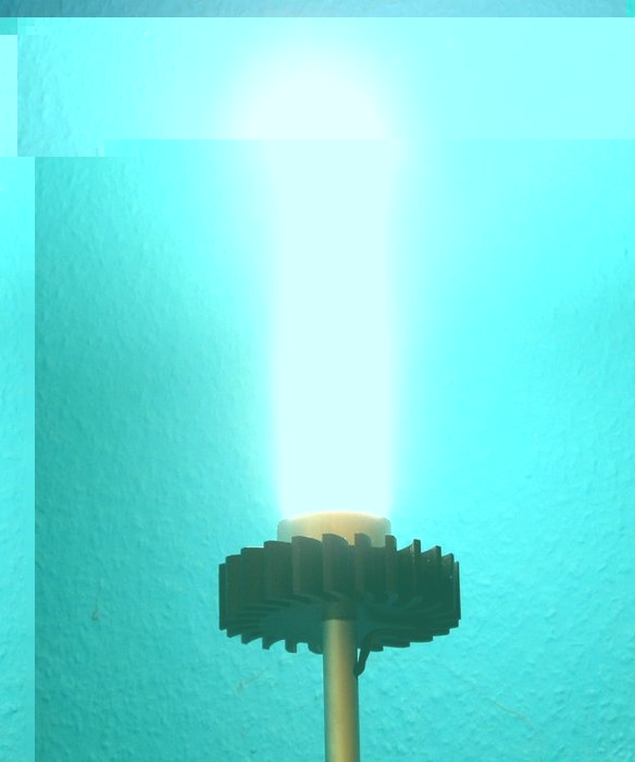

Noch besser wirkt ein 20 cm langer Stab, dafür ist man allerdings inklusive Versandkosten gleich 31€ los:
Die Fotos im eingeschalteten Zustand überstrahlen etwas. In der Realität leuchten die Endlightenstäbe nur so stark, dass man gerade noch hinschauen kann, ohne geblendet zu werden.
