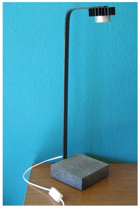

Tischleuchte mit Nichia NSBWL121A
Sa, 15.11.14, 16:10
Mit diesem Projekt stelle ich eine Tischleuchte vor, die sehr simpel und relativ kostengünstig aufgebaut werden kann. Kernstück ist ein Nichia-COB-Modul NSBWL121A mit einem CRI von typisch 93.
Die Leuchte erzeugt einen Lichtstrom von über 1200 Lumen bei einer Systemeffizienz von mehr als 100 lm/W, was in etwa dem Lichtstrom einer 100W-Glühbirne entspricht. Die Leistungsaufnahme beträgt dabei knapp 12W. Für einen CRI von 93 ist dies ein sehr guter Wert.
Bild01 Leuchte fertig aus.jpg (67.12 KiB) 10009 mal betrachtet

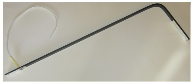

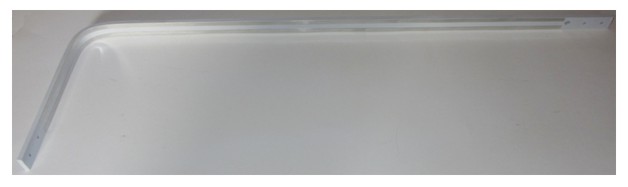

Das Ende des Profils mit den 2 Löchern habe ich auf einer Länge von ca. 15 cm auf einen Winkel von ca. 100° abgebogen (also um 80°). Das funktioniert besonders einfach über einem Stück des Alurohrs:
Bild02a biegen.jpg (58.1 KiB) 10009 mal betrachtet
Die beiden 3,5 mm-Löcher am langen Ende des Profils (in der Nähe des 5 mm-Lochs) habe ich auf der Rückseite passend für 3,5 mm-Spaxschrauben angesenkt. Das Profil wird nun allseitig grundiert.
Nach Trocknen der Grundierung (24 Stunden) habe ich auf der Innenseite des Profils eine Schicht Parkettlack aufgetragen. Hintergrund für diese Lackschicht sind schlechte Erfahrungen, die ich mit Eloxalschichten auf Baumarktprofilen gemacht habe. Nach der Aushärtezeit von 48 Stunden bildet der Parkettlack eine hochbelastbare zusätzliche Isolationsschicht.
An der Innenseite des Profils habe ich jeweils bündig mit den Außenkanten zwei verzinnte Kupferfolien aufgeklebt. Am langen Ende des Profils sollte die Kupferfolie knapp über dem 5 mm-Loch enden, am kurzen Ende ca. 1 cm vor dem ersten Loch. Das Ergebnis sollte nun so aussehen:
Bild03 Profil gebogen.jpg (11.29 KiB) 10009 mal betrachtet

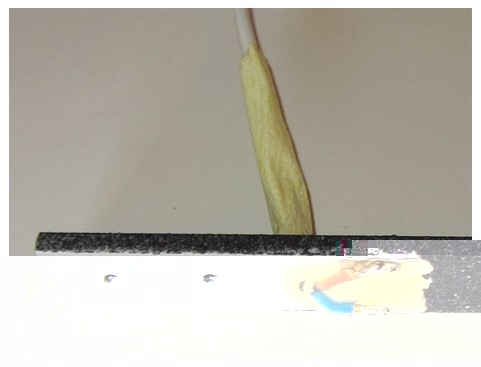

Von einer 2-adrigen Netzleitung (0,75 mm2) habe ich ein etwa 35 cm langes Stück abgeschnitten,abisoliert und verzinnt. Das Kabelende mit den verzinnten Drähten habe ich durch das 5 mm-Loch geführt und die Kabelenden auf die beiden Kupferstreifen aufgelötet. Die äußere Isolierung des Kabels sollte dabei bündig mit dem Flachprofil abschließen, das blaue Kabel sollte mit dem rechten Kupferstreifen verlötet werden. Das habe ich mir schon vor einiger Zeit angewöhnt. So befindet sich die Plus-Leitung immer auf der rechten Kupferfolie, dadurch passiert es nicht so leicht, die LED zu verpolen. Kabel und Lötstellen habe ich mit UHU plus schnellfest fixiert. Die beiden Enden des Flachprofils auf der Seite mit der Kupferfolie sowie das Kabel unmittelbar am Flachprofil wird mit Maler-Kreppband abgeklebt und mit Granit-Effektlack lackiert. Nach Entfernen des Kreppbands vom Flachprofil sollte das Ergebnis nun so aussehen:
Bild04 Profil lackiert.jpg (18.01 KiB) 10009 mal betrachtet
Der Kabelanschluss im Detail:
Bild05 Kabelanschluss Detail.jpg (24.81 KiB) 10009 mal betrachtet

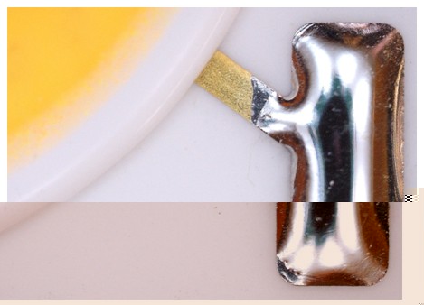

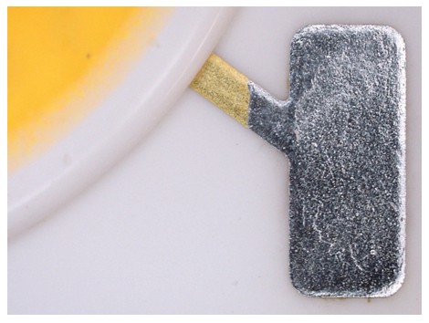

Nun wird das COB-Modul vorbereitet. Das sollte vor dem Aufkleben auf den Kühlkörper geschehen, da das Löten danach durch die gute Wärmeleitung nur noch schwer möglich ist. Die Anschlusspads des Moduls sind vergoldet:
Bild06 COB Anschlus Gold.jpg (35.78 KiB) 10009 mal betrachtet
Für einen Anschluss über Federkontakte ist dies optimal, für Lötanschlüsse eher suboptimal. Beim Lötvorgang löst sich das Gold vom Kupfer und diffundiert ins Lötzinn. Die Lötstelle wird dadurch matt und leicht grieselig und lässt sich dadurch schwer beurteilen. Das Gold lässt sich aber recht leicht entfernen. Hierzu wird zunächst etwas Lötzinn aufgetragen:
Bild07 COB Anschluss Zinn1.jpg (29.56 KiB) 10009 mal betrachtet
Anschließend wird das Lötzinn und damit auch das Gold mit Entlötlitze entfernt:
Bild08 COB Anschluss Zinn abgesaugt.jpg (37.65 KiB) 10009 mal betrachtet

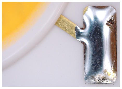

Nun wird erneut Lötzinn aufgetragen:
Bild09 COB Anschluss Zinn Final.jpg (26.57 KiB) 10009 mal betrachtet
Bei jedem Lötvorgang verwende ich übrigens zusätzliches Flussmittel. Nach dem Löten wird jede Lötstelle mit Isopropanol bzw. Ethanol (Brennspiritus) gereinigt.

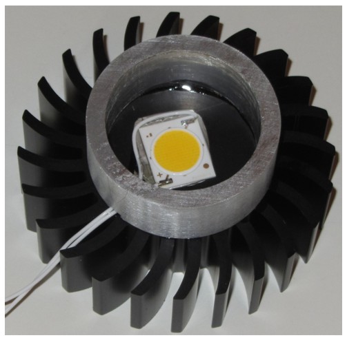

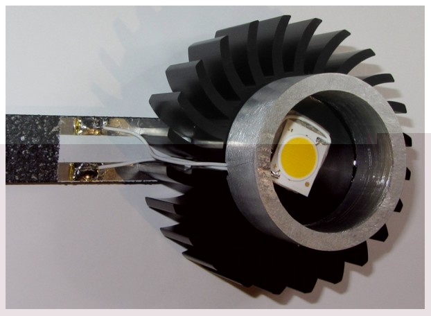

Das so vorbereitete Modul habe ich mittig auf den Kühlkörper mit Arctic Silver aufgeklebt (die zuvor in den Kühlkörper gebohrten Löcher müssen sich natürlich auf der gegenüberliegenden Seite befinden). Anschließend habe ich eine kleine Vertiefung als Kabeldurchführung in das Rohrsegment gefeilt, die Kabel parallel zu den beiden Löchern im Kühlkörper gelegt und das Rohrsegment mit UHU plus schnellfest aufgeklebt:
Bild12 COB KK Blendschutz.jpg (42.43 KiB) 10009 mal betrachtet
Der Kühlkörper wird jetzt mit dem Alu-Flachprofil verschraubt (Blechschrauben, 3,5 x 16), die Kabel auf die passende Länge gekürzt, abisoliert, verzinnt und mit den Kupferstreifen verlötet.
Dabei ist unbedingt auf korrekte Polung zu achten.
Bild13 Kopf verdrahtet.jpg (47.66 KiB) 10009 mal betrachtet

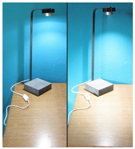

Durch den großen Abstrahlwinkel des COB-Moduls wird ein relativ großer Bereich ausgeleuchtet. In dieser Form ist die Tischleuchte ideal für einen Büroarbeitsplatz oder Ähnliches geeignet. Ich habe zusätzlich noch den Reflektor auf das COB-Modul geklebt. Der ausgeleuchtete Bereich wird dadurch kleiner (nutzbar ca. 80 cm), dafür wird die Beleuchtungsstärke verdoppelt und erreicht im Zentrum 2800 lux.
Beim Reflektor muss man beachten, dass dieser nur in zwei Positionen auf das Modul passt. Vor dem Aufkleben sollte man den Reflektor aufsetzen und solange drehen, bis er "einrastet" (flach aufliegt) und die Position an Reflektor und Modul mit einem Edding markieren.
Hier im Vergleich die Leuchte ohne (links) und mit (rechts) Reflektor im Betrieb:
Bild14 Leuchte an Vergleich.jpg (48.06 KiB) 10009 mal betrachtet

Bild 11: etwas sehr wenig Lötzinn.
Die benutzte Entlötlitze solltest Du aufheben. Noch ein paar COBs und Du kannst die ersten Goldbarren gießen lassen. :lol:
stromflo
Beiträge: 304
Registriert: Mi, 31.12.08, 12:16
So, 16.11.14, 08:41
Schlicht, Einfach, Schön :)
Auch von mir gibt es ein paar Sterne....
So, 16.11.14, 11:45
Danke euch beiden!
@ Achim:
Die Makroaufnahmen der Lötstellen/-pads habe ich mit einem einfachen USB-Mikroskop gemacht:
http://www.amazon.de/dnt-DigiMicro-Prof ... icro+profi
Das ist zwar weit von einem Profigerät entfernt, dafür aber bezahlbar und für gelegentliche Makroaufnahmen völlig ausreichend. Grund für den Kauf war damals, dass der Makrobereich meines Fotoapparats (Canon EX220HS) für solche Aufnahmen einfach nicht ausreicht.
Zu den Netzteilen:
Ich hab mich dabei auf konstante Lasten wie z.B. bei der vorliegenden Schaltung bezogen. Bei induktiven Lasten oder auch bei erhöhtem Einschaltstrom bleibt einem natürlich nichts anderes übrig, als entsprechende Reserven einzuplanen.
Der Wirkungsgrad ist zumindest bei KSQs von Meanwell im Bereich zwischen 90% und 100% Last nahezu konstant. In diesem Bereich geht es um Unterschiede von 0,1-0,2%.
Was aber immer wieder behauptet wird ist, dass die Lebensdauer steigt, wenn man ein Netzteil nur mit 60-80% betreibt. Zumindest bei qualitativ hochwertigen Netzteilen ist das blanker Unsinn. Ich würde allerdings auch niemals ein Netzteil kaufen, von dem mir kein Datenblatt vorliegt. Wer ein 3€-Netzteil bei ebay kauft ist eben selbst schuld.
Das PLD-40-700B von Meanwell hat z.B. eine MTBF (Mean Time Between Failure, also durchschnittliche Zeit bis zum Ausfall) von 865176 Stunden. Diese Zeit gilt bei einer Last von 39,9W (=100%) bei einer Umgebungstemperatur von 25°C.
Es wird ohnehin nur in den seltensten Fällen möglich sein, eine KSQ so zu wählen, dass sie zu 100% ausgelastet wird. Hat man z.B. eine LED-Schaltung mit einer Leistungsaufnahme von 38W, sollte man halt den nächsthöheren erhältlichen Belastungswert nehmen, also z.B. das PLD-40-700B (vorausgesetzt alle Parameter passen). Das entspräche dann einer Last von 95,2%. Die Verwendung einer höher belastbaren KSQ wäre unsinnig und sogar kontraproduktiv.

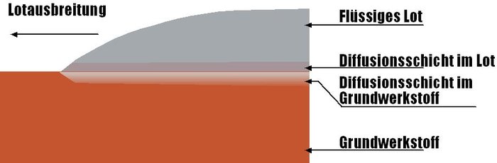

Es dürfte etwas mehr sein, muss aber nicht. :wink:
Zur Erklärung:
Wird Lot auf einer chemisch reinen Kupferoberfläche auf eine Temperatur über dem Schmelzpunkt (170 – 240° C, je nach Zusammensetzung) gebracht, so beginnt es entlang der Kupferoberfläche zu fließen. Dieses Fließen ist auf die Benetzbarkeit des Kupfers mit flüssigem Lot zurückzuführen. Dabei tritt eine Atomwanderung ein, die als Diffusion bezeichnet wird. Hierdurch wandern Kupferatome in das Lot und Zinnatome in das Kupfer ein (ab 260° C). Die so entstehende Grenzschicht nennt man Diffusionszone.
Innerhalb der Diffusionszone bildet sich zwischen Kupferoberfläche und Zinn eine intermetallische Verbindung. Diese Verbindungstelle ist nach dem Erstarren des Lotes spröde, was die Festigkeit der gelöteten Verbindung reduziert.
Einerseits ist also die Diffusionszone für eine einwandfreie elektrische Verbindung notwendig, andererseits sollte sie für eine mechanisch gute Belastbarkeit so dünn wie möglich sein. Ohne mechanisches Zerstören der Lötstelle (Anschleifen für Untersuchung mit Mikroskop) lässt sich die Diffusionszone von außen natürlich nicht beurteilen.
Als guter Indikator zur Qualitätsbeurteilung hat sich der Benetzungswinkel herausgestellt. Deshalb wendet man beim Handlöten das Konturenlöten an. Das Lot soll dabei zwischen Anschlussdraht und Kupferfläche eine konkave Form haben, der Anschlussdraht sollte also in seiner Form noch gut erkennbar sein.
Der ideale Benetzungswinkel beträgt 20°. Allerdings lässt sich die Lotmenge beim Handlöten nur schwer genau genug dosieren. Deshalb geht man bei einem Benetzungswinkel von bis zu 60° noch von einer guten Lötstelle aus.
Zur Veranschaulichung:
Es gilt also auch beim Löten: weniger ist mehr. :)
Möglicherweise war die Zeit des Wiederanheizen nicht lang genug. Um die verzinnte Litze bis zum Rand des Pads hat sich sowas wie eine Insel gebildet.
Da brauchen wir nicht drüber diskutieren. Wenn es hält und nicht geklebt ist, ist doch alles in Dortmund.
So, 16.11.14, 12:26
Da hast Du allerdings recht, das Lot ist nicht bis zum Rand des Lötpads aufgeschmolzen. Das hätte ich besser machen können und sollen. :oops:
Die eigentliche Lötverbindung zwischen Draht und Pad ist aber in Ordnung.
