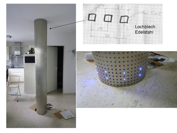

Ich surfe momentan im Internet und schreibe einige LED Verkäufer an um für mein Problem eine technische Lösung zu finden. Ich möchte ein Lochblech von hinten lochgenau beleuchten. Dies habe ich momentan mit einer Baumarktlichterkette, die jedoch eine sehr hohe Lampenausfallrate hat. Jetzt bin ich auf der Suche nach einer "Qualitäts- LED Lichterkette" oder einer anderen gut funktionierenden Lösung. Mit LED Stripes wäre eigentlich eine gute Lösung, wenn nicht die Klebeschicht auf der falschen Seite und der Lochabstand um 1mm falsch. Zum besseren Verständnis habe ich eine Bilddatei angehangen.

Es gibt für Dein Problem keine wirkliche Lösung.
Es gibt zwar Leds vom Typ 5050, die punktgenau ins Loch hinein passen würden (siehe dieses Bild), das Problem ist aber, dass die elektrischen Anschlüsse links und rechts an der Led angebracht sind. Diese dürfen das Metall auf keinen Fall berühren (es droht ein Kurzschluss). Einen Abstandshalter dafür gibt es nicht. Gleiches Problem bei den Widerständen. Auch diese müssten isoliert werden
Das nächste Problem wäre der Led-Abstand. Es gibt keine fertigen Flexleisten mit 16mm Abstand (Led Mitte/Mitte). Man könnte sich zwar seine eigene Flexleiste herstellen lassen (Platinenfirmen die sowas herstellen können, gibt es), aber das kostet eine Unmenge Geld. Anschließend müsste diese Flexleiste mit Leds und Vorwiderständen bestückt werden. Eine Maschine könnte das in wenigen Minuten bewerkstelligen, aber diese müsste aufgrund des veränderten Led-Abstandes neu eingerichtet werden. Das kostet noch einmal eine Unmenge Geld. Von Hand bestücken bist Du wahrscheinlich mehrere Tage lang zugange und anschließend reif für die Klappsmühle.

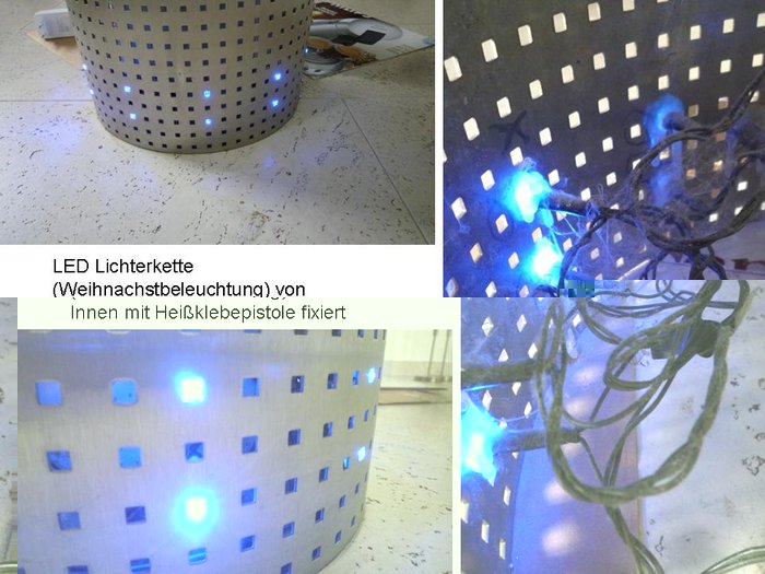

selbst wenn ich jemanden finde, der mir das zusammenlötet, stellt sich dann immer noch die Frage der Befestigung der einzelnen LED am Lochgitter. Das was ich da mit Heißkleber begonnen hatte sah von innen echt sch... aus, von außen war es aber ok. Meine Vermutung ist, dass durch den Heißkleber die LED irgendwie einen Hitzekollaps sterben, denn über das Jahr sind immer so um die 6 Stück ausgefallen. Da habe ich die Säule immer demontieren müssen und eine neue LED hereingefrickelt und wieder mit der Klebepistole angepappt. Dazu habe ich eigentlich keine Lust mehr.
Wenn ich mir so etwas aus hochwertigen LEDs baue / bauen lasse könnte ich dann die LEDs so wie auf dem Bild befestigen? Oder sterben die LED dann einen Hitzetod wenn diese eingebettet sind? Halten die von dir empfohlenen LEDs das aus?

Sollten sie aushalten, wenn sie nicht mit voller Leistung betrieben werden (besser nur 15mA). Ist aber ein Riesenaufwand. Da würde ich eher die Heißklebepistole nehmen. Damit die LEDs das besser vertragen ggf. Sticks mit niedriger Schmelztemperatur nehmen. Z.B.: http://www.amazon.de/Dremel-GG02-Mehrzw ... temperatur

Hallo thommy , ich möchte jedes zweite Loch mit einer LED beleuchten (horizontal) und insgesamt 4 Ringe . Zwei oben und zwei unten.
