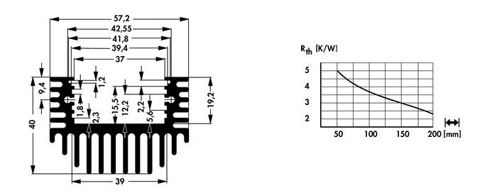

Als Gehäuse für dieses Vorhaben habe ich mir das Kühlkörpergehäuse sk 3 LED-100 ME der Firma Fischerelektronik gedacht.
Dieses hat bei einer Länge von 100 mm einen Rth von 3,6 K/W.
Eine technische Zeichnung mit Temperaturkurve habe ich angefügt
Unter idealen Bedingungen. Ich würde sicherheitshalber nur mit 90% der angegebenen Kühlleistung rechen. 10cm müssten aber gerade so reichen. Besser wären halt etwa 15cm...
