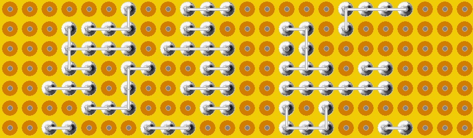

Nein. Nur eine. An den Source-Pin. Dieser ist aber auch mit der Basis von Q1 verbunden und der Kollektor von Q1 wiederum mit dem Gate des Mosfets M1. Achim hat das hier gut beschrieben: viewtopic.php?p=137375#p137375Und kommen von R4 dann 2 Verbindungen an M1?
Beim Standard-Transistor' BC546 ist es dagegen so, dass der Kollektor links ist, Basis in der Mitte und Emitter rechts, wenn man auf die Schrift schaut und die 'Beinchen' unten sind.
Die 'Einkaufsliste' passt
Ok. In diesem Fall wird es auf Lochraster raus laufen. Da kann man enger 'packen' aber halt zu Lasten der Übersichtlichkeit.die Platine mit den Bauteilen bitte möglichst klein wählen

Also hier der Plan...
Übersicht (mit 'Durchsicht'): Oberseite: Die Diode D1 muss so eingesetzt sein, dass der 'Strich' oben ist. Kann man bei einer stehend eingelöteten Diode natürlich nicht sehen. Die Verbindung zwischen NE555-GND und Platinen-GND (roter Draht) muss natürlich ein isoliertes Stück Draht sein.
Unterseite: Ob Du für die 'Anschlüsse' Lötnägel verwendest, ist Dir überlassen. Einfach Litze an den entsprechenden Stellen anlöten tut es natürlich genauso. Dann kann man noch einiges an Platz links und rechts sparen.
Whow, besser gehts ja nicht mehr.
Ich habe einen axial verdrahteten, kleineren Kondensator, aber das kriege ich schon hin.
Ich danke sehr herzlich dafür,
werde dann Vollzug melden.

SMD Bauteile im 1.27mm Raster lassen sich halbwegs brauchbar auf klassischer Streifenrasterplatine verarbeiten. Siehe:
http://thomaspfeifer.net/streifenraster_smd.htm
[Edit]
Falls es hier wirklich um 'kleinstmöglichem Raum' geht, dann SMD Bauteile verwenden. In diesem Fall besser einen IRF7401 Mosfet nehmen: https://www.reichelt.de/TLC-555-CD-SMD/ ... IRF%207401 (der ist noch wesentlich besser für kleine Spannungen geeignet als der IRLZ34N) und einen TLC555: https://www.reichelt.de/TLC-555-CD-SMD/ ... ICLE=18886& Der Elko wird leider nicht wirklich klein, aber dieser hier ist relativ klein: https://www.reichelt.de/Elkos-SMD-Low-E ... CLE=109181 (1cm Höhe und 0.8cm Durchmesser) Widerstände mit Bauform 0805: https://www.reichelt.de/SMD-Widerstaend ... 093&SHOW=1 nur der 1 Ohm Widerstand sollte etwas mehr Leistung vertragen, also 2 solche parallel: https://www.reichelt.de/SMD-1206-0-0-Oh ... ICLE=18270auf kleinstmöglichem Raum
