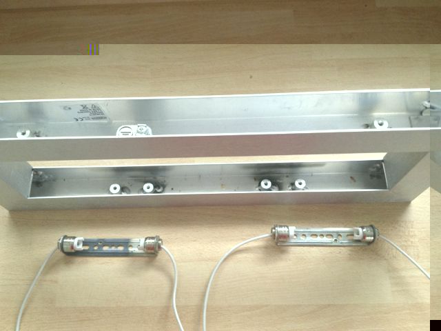

Sa, 25.01.14, 12:52
Deckenfluter mit den originalen Halogenfassungen. Lampenschirm ist schon demontiert.

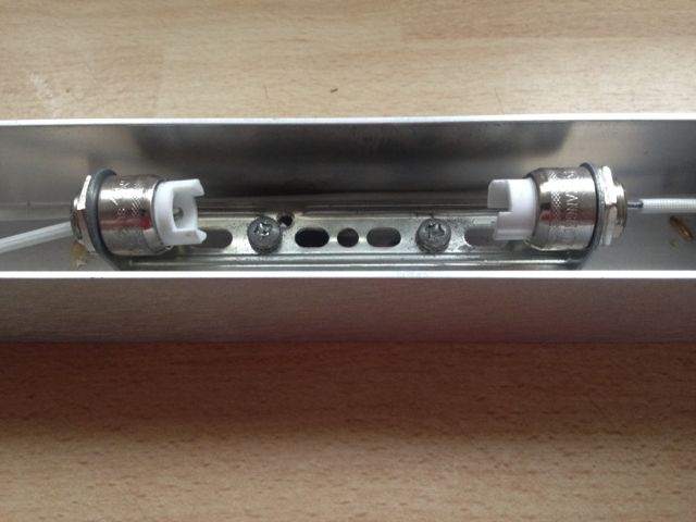

Registriert: So, 19.01.14, 18:30
Sa, 25.01.14, 12:57
Die ausgebauten Fassungen - man sieht förmlich, was hier für Betriebstemperaturen geherrscht haben müssen.

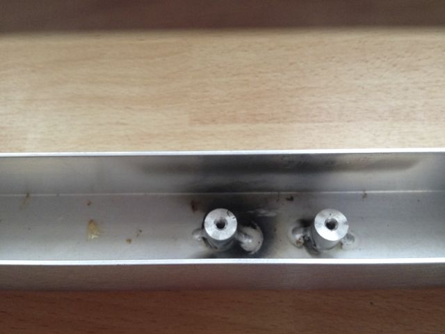

Sa, 25.01.14, 12:58
Hartgelötete Befestigungspunkte - die sind im Weg und müssen raus!

Beiträge: 118
Sa, 25.01.14, 13:01
Die Befestigungsnippel habe ich mit der Trennscheibe herausgetrennt. Löten war mir zu gefährlich, da der Schmelzpunkt des Lotes nur knapp unter dem Schmelzpunkt des Aluminiums liegt.
