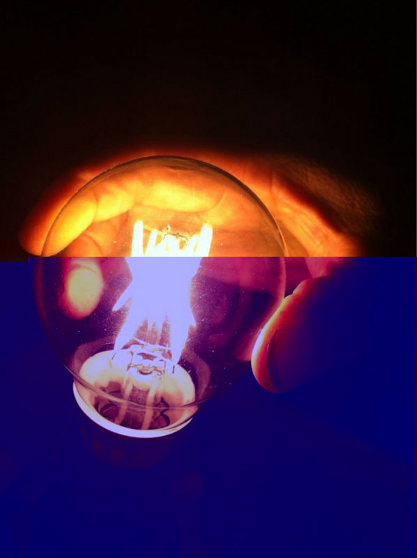

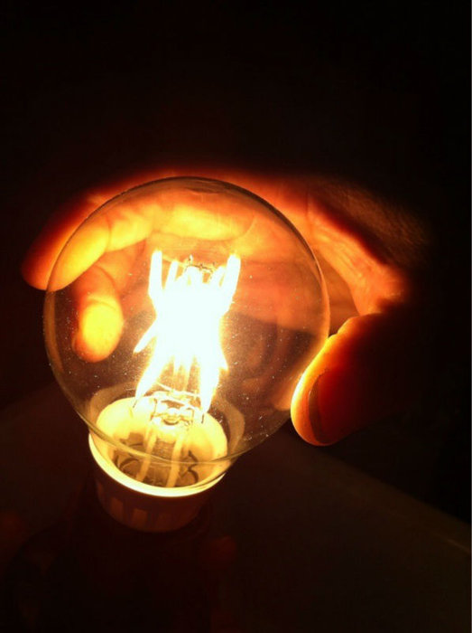

Ja,
nicht unfasznierend, die Dinger.
Prinzip ist wohl, "Sehr viele Low-Power-Chips in Reihe".
Jedenfalls hab ich noch keine mit beeindruckenden Lumenwerten gesehen.
Klarer Fall für Kronleuchter mit sichtbaren Leuchtmitteln. Da machts dann die Masse.
Oder für "Ambientelicht" wie man das heute neudeutsch nennt.
Dieser Typ hat immernoch einen weißen Gehäuseteil, der die Gesamtoptik stört.
Hab im Netz schon einen gesehen, der das nicht hat.
Praktische Erfahrungen hab ich damit noch nicht.
LED-Filament Bulb.jpg (33.89 KiB) 859839 mal betrachtet

-Handkalt
