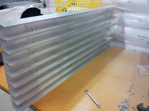

Von wegen dem Aluprofil, da habe ich einen, ja wie will man das nennen, Kühlkörperselbstbau gesehen aus Alu U Profil.
In dem Fall ging es um 40x40x40x4 mm Aluprofile die mechanisch verbunden wurden sodas ein Kk. mit ca. 80x30 cm entstand und mit ca. 150w Leds ausgestattet wurde.
Mal abgesehen das fertige Kühlkörper sicher nicht teurer als zig Meter Alu Profil sind, müssen die doch auch irgendwie die Wärme ableiten, wenn die seitlich befestigt werden muss doch sicher auch irgendein Wärmeleitmaterial dazwischen damit die Wärme auch gleichmäßig abgeführt wird.

Wenn man Profile zusammen schraubt, kann man dort auch super mit Wärmeleitpaste arbeiten. Ist zwar nicht ganz so gut, wie aus einem Strang, aber bei den großen Flächen die dort aufeinander liegen, durchaus ausreichend.
Ich würde aber allein schon wegen des Aufwandes eher was fertiges nehmen und gut.
Der Vorteil von Alu-U-Profilen ist, das man oft keinen Kühlkörper mehr benötigt sondern alleine das Alu-Profil schon ausreicht. Solche Profile zu berechnen ist nicht wirklich eine Kunst, dezenter kann man Kühlung nicht realisieren, denn so ein Profil fällt richtig verarbeitet nicht als Kühlkörper ins Auge sondern als Rahmen, Träger oder Gehäuse.
@beatbuzzer, ja genau das war meine Frage, weger der Leitfähigkeit der Profile.
Die waren so UUUUUU angeordnet, das Ganze 80 cm lang, um die Wärme über die ganze Fläche abzuleiten müsste ja zwischen den Profilen, hier so <> gekennzeichnet, eine Wärmeüberleitung sein, U<>U, U-Paste-U-Paste-U und so weiter.
@Mr.Fix, fürs Auge wäre das echt eine Alternative aber nach der Berechnung wage ich mich nicht zu fragen, dass schnall ich eh nicht
Naja, auf jedenfall fand ich die Sache zum einen sehr witzig da bei dem Erbauer die Berechnung auf folgender Grundlage basierte: "Wieviel Profile man braucht weiss ich nicht wirklich, die Hauptsache ist, es ist viel"
Zum anderen gefiel mir diese Konstruktion mit den Profilen sehr gut, weils halt gut aussah aber mit "Hauptsache viel" kann ich nun nichts anfangen, dass muss schon hiebfest sein.

Mehrere Kühlkörper zu einem großen zusammensetzen ist eine Heidenarbeit.
Kühlkörper sind von Haus aus krumm wie Hulle.
Die Kühlkörper müssen an den Seiten plan gefräst/geschliffen werden, damit diese zusammengesetzt werden können. Die Montage-Fläche muss anschließend ebenfalls plan gefräst/geschliffen werden.

Ausgehend von einer Umgebungstemperatur von 25°C, einer max. Kühlkörpertemperatur von 70°C, einer Leistung von 180 Watt und einer Effizienz von 70% wäre ein Kühlkörper mit einem max. Wärmewiderstand von 0,182K/W erforderlich.
Wie man dem Graphen entnehmen kann, hat dieser KK bei 200mm Länge schon einen Wärmwiderstand von nur noch 0,21K/W. Damit man die 180 Watt passiv nutzen kann (also ohne Lüfter), müsste der Wärmewiderstand auf 0,182K/W abfallen. Denk Dir den Graphen bis 1000mm Länge.
Wie teuer ein 1000mm langes Profil ist, kann man bei Fischer anfragen (Link siehe oben).

Moin,
habe mal das Bild von dem Selbstbau des Kk. hochgeladen. Auf diesem Teil sind 55 x 3W drauf. Wäre zwar interessant für mich aber ich bin da sehr skeptisch, zum einen keinerlei Angaben zu dem Wärmewiderstand, zum anderen sehe ich auch von den Kosten gar keinen Vorteil, das Profil ist 40x40x3 mm, 8 x 800 mm = 6400 mm, der Meter kostet sicher ca. 7,00 - 10,00 €, da kann ich mir auch Kühler fertig kaufen. Oder macht diese Konstruktion irgendeinen Sinn ?
- Alukühlkörper diy
- 2012-03-21-22-27-48.jpg (194.52 KiB) 17204 mal betrachtet
Loong
Servus...
Da hat aber jemand viel Zeit zum Basteln gehabt. Wenn man nicht günstig an die Profile herankommt, sehe ich auch keine Vorteile. Zudem stellt sich der Wärmewiderstand der Konstruktion erst hinterher beim Ausprobieren heraus.
