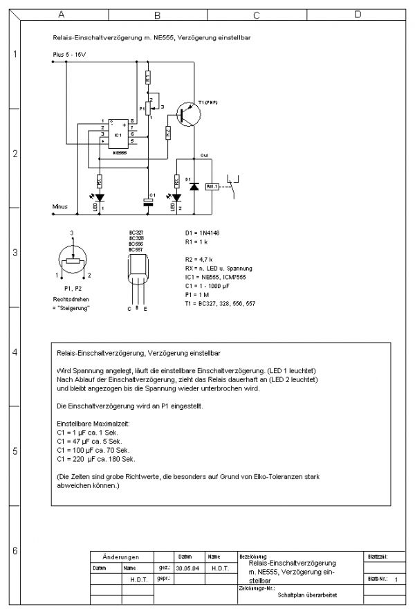

Hab eine Ausschaltverzögerung mit diesem IC gefunden. Kann man das nicht einfach umkehren?

wend du weist wie mans umkehren kan dan ok
ich habe noch das gefunden allerdings mit nur 2 leds aber das müsste endlos erweiterbar sein

Die hab ich auch gefunden. Allerdings brauche ich die Verzögerung 14x :lol:
Und 14 mal solch eine Schaltung basteln sprengt glaube ich den Rahmen. Zudem solls auch noch klein sein.

Ich wollte die 555'er Schaltung von oben ein wenig vereinfachen, aber das Ergebnis hätte nicht funktioniert.
Die LEDs hätten beim Einschalten alle aufgeleuchtet und wären dann nacheinander ausgegangen.
