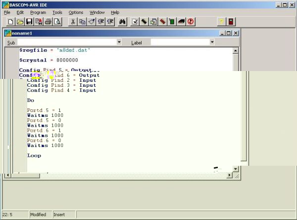

Erstellung eines eigenen Programms mit „Bascom“
Wir starten unser Programm „Bascom“ über Start, Programme, BASCOM-AVR, BASCOM-AVR.
Danach solltet ihr das Programm vor euch haben und wir klicken auf das „New“ Button:
Jetzt solltet ihr eine leere Seite erhalten:
In diese leere Seite könnt ihr euer Programm/Code reinschreiben. In einem seperaten Tutorial wird das untere Programm/Code und die einzelne Befehle besprochen. Wer auch das gleiche Board von Pollin verwendet, kann den Code unten übernehmen:

Für welchen yC hast du denn das Proggy geschrieben?
Welchen Controller sollte man für das Programm vorab wählen?...denn man hat da ja nun mehrere möglichkeiten.
z.B. ein ATtiny 12 oder 15 würde da wohl nicht gehen oder doch?
Pehu
Beiträge: 469
Di, 09.01.07, 22:01
@Andy Guter Hinweis. Schreibe ich in Tut rein. Danke!
Für Atmega8. Aber Atega16/32 und Attiny 2313 dürften auch gehen.
Aber ich hab mich nicht nach einem Microcontrollertyp gerichtet, sondern nach dem Pollin-Board.
Denn die Leds hängen an PD5, PD6 und Taster an PD2, PD3, PD4.
Attiny 12/15 gehen leider nicht. Da sie nicht über diese Ports verfügen...

Mi, 17.01.07, 22:39
ich hab alles so gemacht wie im tut aber die LED 1 leuchtet nur
wen ich auf Reset clike geht sie aus abs sonst passiert nichts :cry:
aber ich benutze ein attiny2313 muss ich da jetzt was anderes machen ?
Mi, 17.01.07, 22:43
Sowiet Ich weiss OBEN in der ersten Zeile $regfile = "m8def.dat" <---- das steht für den ATmega8...
soweit Ich das verstanden habe aus den Tuts :P
Aber was du bei einem ATtiny2313 eingeben musst kann Ich dir auch nciht sagen :?
Auch musst du vielleicht auf dem Board noch sachen "einstellen"...also mit den Jumpern Da kann Ich dir auch (noch) nicht weiterhelfen habe mein erste Programm noch net probiert bzw. noch nicht probiert zu programmieren und es aufs Board zu übertragen
Mi, 17.01.07, 22:52
ja da steht bei mir natürleich m32def.dat :wink:
