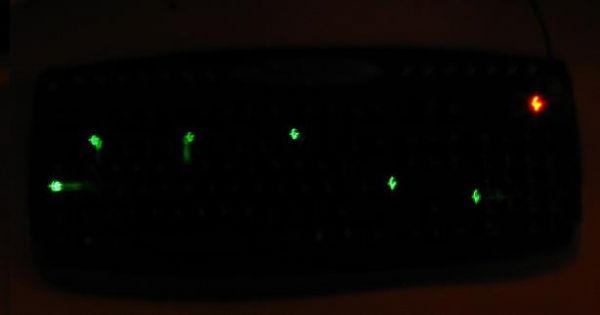

Dann habe ich mich entschieden die Beleuchtung nicht über einen extra Schalter und externe Stromversorgung zu betreiben, sonder über die bereits vorhandene LED für den "Scroll/Lock", sprich wenn diese LED aktiviert wird, sollen auch die LEDs für die Beleuchtung angehen. Dazu müssen dann die LEDs mit dem Lötpunkt auf der Platine verbunden werden. Dabei hab ich gleich noch die "serienmäßigen" grünen LEDs gegen schöne rote ausgetauscht. Kann man auch auf dem Bild zum Schluss sehen und wie man das macht, ist ja in genug Turtorials beschrieben.
Dann mussten noch die Löcher für die LEDs gebohrt werden, dies ist bei den meisten Tastaturen aus Platzgründen nur da möglich wo die Funktionstasten getrennt werden, also zwischen Esc und F1, F4 und F5 und so weiter, kann man aber auch noch auf dem folgeneden Bild sehen.
Bild mit markierten Stellen für LEDs:
5 LEDs scheinen ins Hauptfeld hinein und eine beleuchtet den Nummernblock.
Ein Bild der Platine mit den bereits ausgetauschten und nun roten LEDs:
Dann müssen noch die Leitungen verlegt werden und , wie bei jedem verhasst der die Tastatur schon einmal offen hatte, das einlegen der Gummi-platten oder was das sind...
Danach ist man schon so gut wie fertig, wieder zusammen schrauben und das wars! :)
Jetzt nochmal die ausgetauschte rote LED. Leider hat sich die Kamara wohl an den hellen LED-Punkten orrientiert und alles etwas dunkler gemacht, in echt wird so ziemlich die ganze Tastatur von unten beleuchtet und nicht nur die 6 kleinen Punkte, sieht echt stark aus!! 8)

Also ich finde den Mod nicht schlecht, auch wenn ich von den schon Tausende gesehen habe... Aber das letzte Bild sieht geil aus^^, ich finde das sieht aus wie ein Wurm, und die rote Led ist der Kopf^^.

sieht gut aus
vielleicht noch mal Probieren mit längerer Belichtungszeit also nicht automatisch ...
