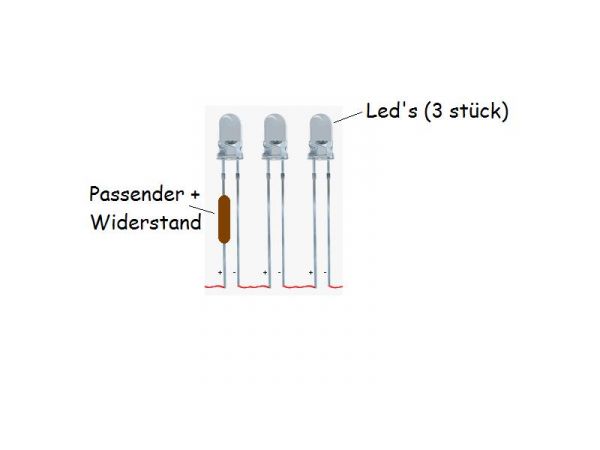

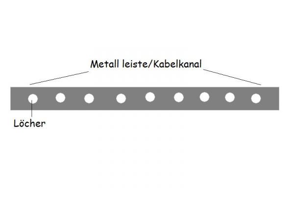

Hier erstmal eine kleine Zeichnung.
Meine Schaltung wie auch immer...

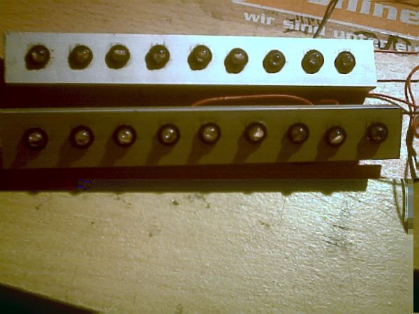

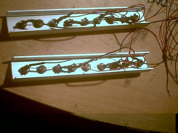

Hier die Leiste von Hinten.

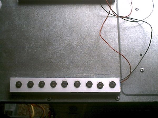

Die Leiste von vorne.

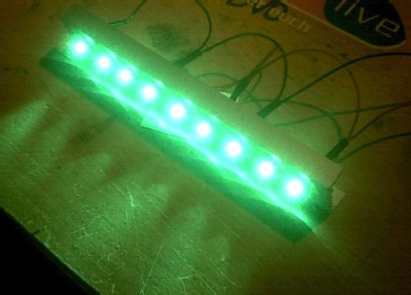

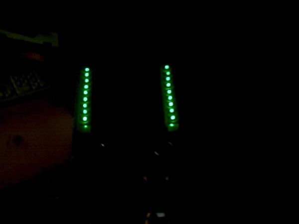

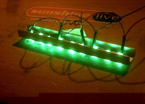

Hier mal getestet...

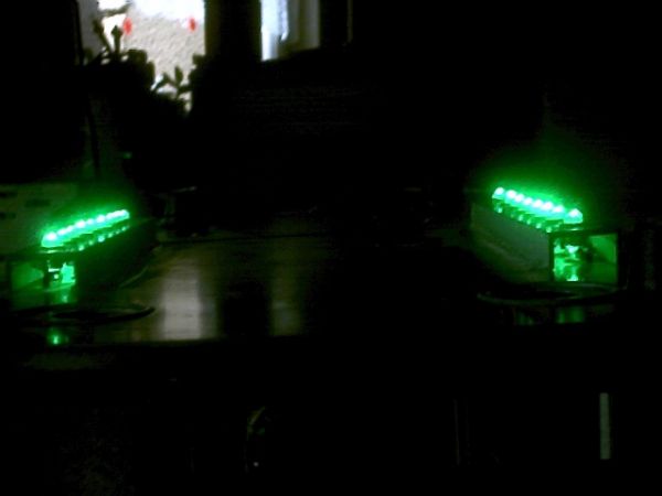

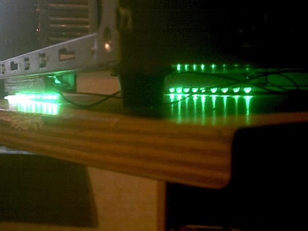

Und hier sitzt sie unterm Case als UBB

hi sieht echt nice aus, sieht man in echt auch so punktuelle lichthöhepunkte?? oder
wird das in echt dann diffusser?? ;)
Aber mach weiter so ;)
Mi, 27.12.06, 10:38
Wenn du diese Bild zum beispiel meinst, ja so sieht man es auch in echt, und es ist sehr schön hell, das ich das noch erwähne, ich habe wieder meine Lieblings Led's verwendet, 15000mcd Grün^^5mm.

Würdest du mir verraten wo du dieses U-Profil her hast? Suche so etwas schon lange aber es gibt immer nur so U-Profile wo eine Seite kürzer ist.
Mi, 27.12.06, 10:57
Mh also das was ich für die Leisten genommen habe, das waren noch rester aus der Werkstatt^^, aber ich bin mir zu 100% sicher das du mal im Baumarkt schauen solltest, also wo ich letztens im Globus Baumarkt war da waren solche Teile vorhanden. Aber ich würde auch gerne solche Kabelkanäle empfehlen, da kosten 2m 1,09€ in Grau, Braun oder Weiß, die sind doch auch praktisch oder nicht? die haben eine Ganz ummantlung, und man kann sie auseinander nehmen ;-).
Mit Freundlichen grüßen Sh@rk

Ich hatte für meinen PC auch mal so Art UBB gebaut, die aber dann nach einer Weile durchgebrannt war, weil das fu Netzteil keine const. Spannung halten kann.
Mi, 27.12.06, 11:36
@Doc_McCoy Ja ist ja oben wie ein How² und mit Fun meine ich weil bald sehr viele Led leisten hier herein kommen^^. Mh na ja ich habe pro leiste 180 Ohm und das an 12 V davon immer 3 in Reihe.

@Sh@rk Alu sieht aber edler aus als diese ollen Kunstoffkanäle ;). Im Baumarkt habe ich schon geschaut: Im Hornach, Praktiker und Toom - Globus haben wir hier leider nicht.
Mi, 27.12.06, 12:14
@Sh@rk: Wenn Dur eine Schablone machst, bekommst Du die LED´s gerade in eine Reihe und die Abstände werden gleichmäßig.
Eine Word-Tabelle mit zwei Zeilen, Anzahl der Spalten = Anzahl der LED´s + 1
Vorher Seite einrichten, damit die Länge der Tabelle der Länge der Leiste enspricht.
Das geht 1 zu 1 bis din A4 (quer). Bei längeren Leisten mehrere Blätter mit Tesa zusammenkleben.
Um die Bohrungen an die richtige Stelle zu bekommen, bohre ich mit 2 mm - Bohrer vor und mit einem alten 5 mm - Bohrer nach (durch die Abnutzung ist er minimal kleiner als 5 mm, dadurch sitzt die LED press und muss nicht mehr geklebt werden).
@Crafty-Catcher:
ALU-Leisten in U-Form gibt es auch bei Hela, ich bevorzuge für diese Arbeiten Vierkant-Rohre, diese werden auf der Vor- und auf der Rückseite gebohrt (bzw. durchgebohrt), die Schaltung außen aufgebaut und dann eingeschoben. Die LEDs kann man dann durch die rückseitige Bohrung vorsichtig in die dafür vorgesehen Löcher drücken. Damit es einfacher geht, benutze ich für diese Arbeiten keine Litze, sondern massiven Kupferdraht. Dann lässt sich die Schaltung leichter in das Vierkantrohr schieben, bis die LED´s vor dem vorgesehenen Loch sitzen.
Wenn Du zwei zusätzliche Bohrungen an den Enden machst und dir rückseitige Bohrung kleiner, dann kannst Du die Leisten auch einfach anschrauben.

also ich finde die UBB für den Tower muss mehr defuser werden! Das sieht ja aus wie an einem 50ccm³ Roller :-P

@derKosta ja gut, leider weis ich jetzt wirklich nicht was du damit meinst sry. ich bitte um eine aufklärung thx.

naja entweder sind die led's zu nah am boden oder ... auf jeden fall kommt kein schöner unterbeleuchtungs-effekt zu stande. nur so ein krasses beleuchten weniger Quadratzentimeter ;)
