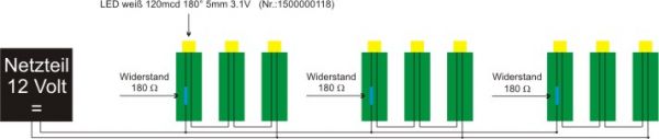

heute möchte ich euch mein Tutorial zum Bau einer LED-Lichterkette vorstellen.
Schaltplan der Lichterkette:
Benötigtes Material:
<ul>
<li>Superhelle LEDs weiß 120mcd 180° 5mm 3.1V (Art-Nr: 1500000118)</li>
<li>Widerstände 180 Ohm (Art-Nr: 8000330180)</li>
<li>Netzteil 12 Volt</li>
<li>Kabel mit einem Querschnitt von ca. 0,2 mm²</li>
<li>Schrumpfschlauch 2,4 mm (Schrumpfverhältnis 2:1)</li>
<li>Schrumpfschlauch 4,8 mm (Schrumpfverhältnis 2:1)</li>
<li>Kunststoffschlauch (Durchmesser ca. 4,5 mm) oder Schlauch von alter Elektroleitung</li>
</ul>
</ul>
<b>Durchführung:</b>
Als erstes schneidet man die Drähte der LED auf eine Länge von ca. 2 cm ab.
Bei einer LED von jeder Serienschaltung wird dann ein Draht kürzer abgeschnitten und der 180-Ohm-Widerstand angelötet (siehe folgendes Bild).

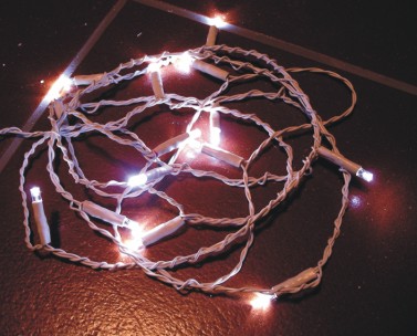

Anschließend werden die Anschlusskabel an die LED angelötet:
Dann werden die beiden Lötstellen mit den 2,4 mm Schrumpfschläuchen überzogen (am besten mit einem Heißluftfön)
Über die beiden dünnen Schrumpfschläuche kommt dann der große 4,8 mm Schrumpfschlauch:
Über den großen Schrumpfschlauch (4,8 mm) kommt dann ein fester Kunststoffschlauch (ca. 4,5 mm durchmesser). Dazu habe ich als erstes Gummikleber auf den dicken Schrumpfschlauch aufgetragen. Mit dem Heißluftfön habe ich dann den Kunststoffschlauch erhitzt und darübergeschoben.
<b>Hier ist dann das fertige Ergebnis:</b>
Durch den Schrumpfschlauch ist diese Lichterkette gegen Spritzwasser geschützt und daher auch für den Außenbereich geeignet.
Viel Spaß beim Nachbauen der Lichterkette

Sieht nett aus :) Was sind das für Kabel? Oder ahst du die selber so verzwirbelt?
Steahlen die LEDs eigentlich nur zur Seite ab oder auch nach vorne?
Andre@s
Beiträge: 30
Registriert: Sa, 28.10.06, 21:15
Wohnort: Deuerling
Do, 02.11.06, 20:26
Das ist ein Standardkabel (Schaltlitze), ich habe die selber so verzwirbelt.
Ja, die LEDs strahlen zur Seite und nach vorne ab (180° Abstahlwinkel)

muss ich an jede LED einen Widerstand löten?
Welchen Widerstand muss ich nehmen, wenn die Lichterkette etwa 30 solcher LEDs bekommt?
Welche Materialien brauch ich insgesamt für eine fertige Kette?
Vielen Dank für die Hilfe.
Fr, 05.10.18, 12:48
Hallo GerhardW,
Nicht unbedingt. Hängt davon ab mit welcher Stromquelle (bzw. bei welcher Spannung) die LED-Lichterkette betrieben werden soll.
Das ist hier schwer zu sagen... weil:
Spannung: Typ. 2,0V - Max. 3,0V
Das ist ein extrem großer Bereich. Sehr wahrscheinlich kannst Du mit 2.2V pro LED rechnen. Aber wenn sie dann doch 2.7V braucht, müsste man den Widerstand ändern. Hast Du diese LEDs schon? Dann erst mal deren Flussspannung nachmessen.

Also noch mal.
Ich habe 30 LEDs in Reihe. Welches Netzgerät muss ich am Ende anschließen und wie viel Ohm muss der Widerstand haben für die oben beschriebene LED? Auswahl: 6V an LED = 150 Ohm, 9V = 270 Ohm, 12V = 470 Ohm, 14V = 560 Ohm, 16V = 680 Ohm und 24 V = 1000 Ohm
Am Ende soll ein Netzteil angebracht werden. Wie viel Volt es am Ende mind. haben muss/sollte, ist mir auch noch nicht so ganz klar.
Ich weiß, mit der Zusammenstellung hab ich noch so ein kleines Prob. Doch nicht mit der Ausführung am Ende.
Mi, 10.10.18, 06:07
Mit einer Spannungsangabe: 2-3V kann man nicht arbeiten.
Ich würde daher vorschlagen, Du forderst zuerst einmal das Datenblatt im Shop an. Laut Produkt-Beschreibung liegt dieses vor.
Alternativ kannst Du es auch so machen, wie Borax geschrieben hat: Flussspannung messen.
30 Leds in Reihe würde eine Spannung von 60-90V erfordern.
Für eine niedrigere Spannung müssen mehrere Stränge (vorzugsweise gleiche Anzahl Leds + Vorwiderstand in Reihe) parallel geschaltet werden.
10 Stränge parallel a 3 Leds + Vorwiderstand in Reihe.
6 Stränge parallel a 5 Leds + Vorwiderstand in Reihe.
5 Stränge parallel a 6 Leds + Vorwiderstand in Reihe.
3 Stränge parallel a 10 Leds + Vorwiderstand in Reihe.
Wenn Du das Datenblatt hast, machen wir weiter.

Reihenschaltung:
Plus vom Netzgerät an Plus (Anode) von Led 1,
Minus (Kathode) von Led 1 an Plus (Anode) von Led 2,
Minus (Kathode) von Led 2 an Plus (Anode) von Led 3,
usw.
Minus (Kathode) der letzten Led zurück an Minus vom Netzgerät.
Irgendwo dazwischen baust du noch den Vorwiderstand ein --> wo ist egal.

Nun mache ich an jede LED einen dran.
Dann sieht die Verkabelung so aus:
Plus vom Netzgerät an den Widerstand,
das andere Ende vom Widerstand an Plus (Anode) der Led,
Minus (Kathode) der Led wird an Minus vom Netzgerät angeschlossen.
Und die anderen 29 Leds baust Du genauso auf und schließt diese ebenfalls so ans Netzgerät an.
Was passiert, wenn ich alle Plus zusammenschließe und alle Minus und dann jeweils an das Netzgerät?
