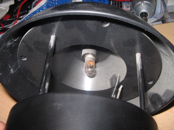

Hier sieht man die standardmäßig eingebaute Glühlampe.

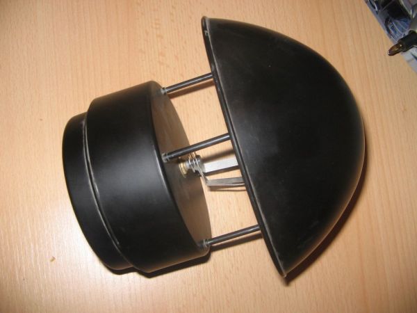

Der pilz von hinten.
das Unterteil mit dem uhrwerk und den Zeigern

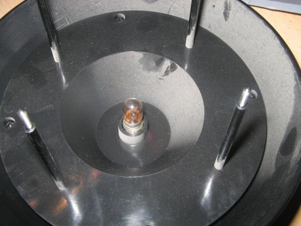

und hier noch einmal das Oberteil mit der Fassung und Glühbirne.

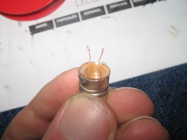

Also habe ich erst einmal den Glaskolben vorsichtig (schutzbrille tragen!!!) mit dem Dremel und einer Trennscheibe abgetrennt. Das ergebnis mit geschliffenen Kanten sieht dann so aus:
Wenn man den Dremel schon einmal in der Hand hat,kann man damit auch gleich die LED bearbeiten, um den Abstrahlwinkel zu vergrößern, was bei meiner Uhr zwingend nötig ist, damit das licht aus dem Pilz kommt. Dazu spitzt man sie einfach an, sieht dann so aus:

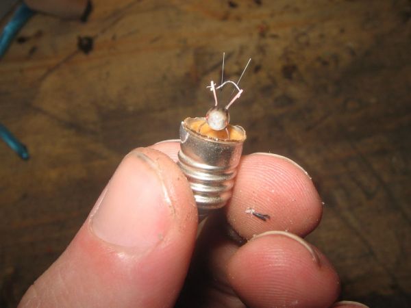

Nun wenden wir uns wieder der Glühbirne, oder dem was davon übrig blieb, zu. Die kleine Glasperle zwischen den beiden Drähten stört gewaltig, darum wird sie mit einer zange einfach zerdrückt.
Einer der drähte ist mit dem Gewinde verbunden, diesen können wir einfach entfernen. Dann wird der Plus-pol der LED auf wenige mm gekürzt und an den anderen Draht, der noch im Gewinde ist, gelötet. Den draht kann man sehr gut an der stelle löten, wo die Glasperle saß!!!
Der minuspol wird zur seite gebogen, zum gewinde, und außen am gewinde verlötet und danach gekürzt. Bilder sagen mehr als 1000 worte:

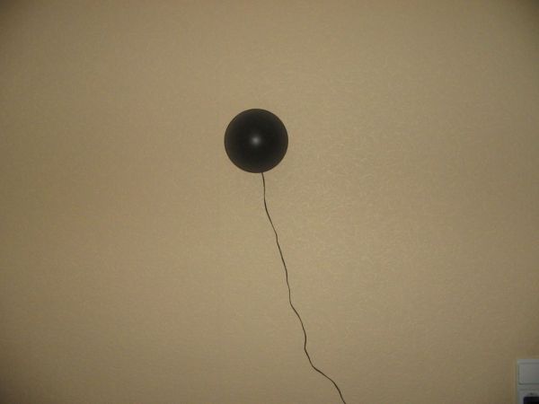

Hier der Pilz bei normalem licht:
(durch den blitz sieht man NIX von der uhr, normal sieht man sie, aber auch nur schwach.
Und hier im dunklen:
Auch dieses Foto ist dunkler als die realität. Aber alles in allem ist das ganze nuns ehr zufriedenstellend, die LED hält nahezu ewig, ist zwar etwas dunkler aber das ist nicht weiter schlimm, im gegenteil: man kann sogar nun im gleichen raum schlafen ^^.
