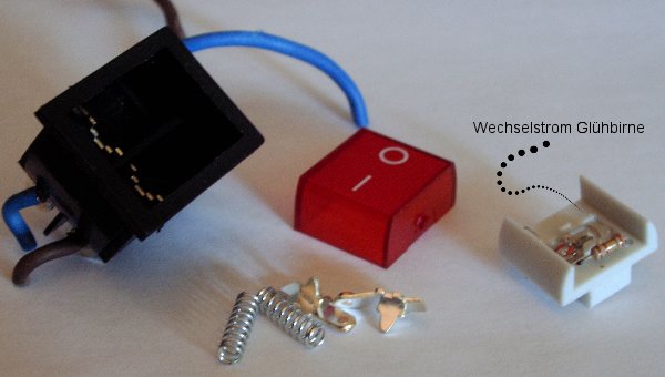

Da die Schalter aber nur unter 220V Wechselstrom leuchten, habe ich auch den Schalter zerlegt:
Dann habe ich anstatt der Wechselstrom Glühbirne eine 5mm rote Led eingebaut.
Widerstand:Ausgehend von 12V Spannung mit einer rießigen Toleranz für Trafos, würde ein Widerstand mit 700 Ohm reinkommen; habe leider keinen Zuhause gehabt und habe einen 825 Ohm Widerstand benützt.

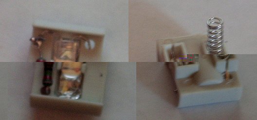

^^ Links das Led mit Widerstand und rechts die alte Glühbirne!
^^Links von Vorne(habe noch Alufolie darunter, dass es besser reflektiert) und rechts von hinten, mit den Federn die dann die Mechanik vom eigentlichen Schaltmechanismus berühren.

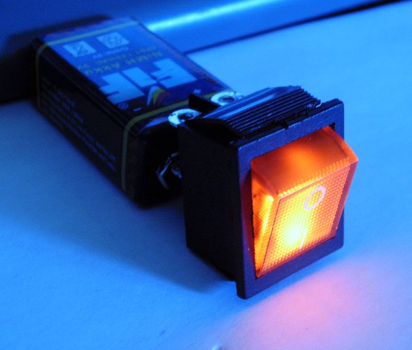

Dann noch ein Paar Bilder wenn der Schalter leuchtet(betrieben mit 9V Block):
^^ Im Hellen!
^^ Im Stockfinsteren!
:arrow: Sehr billige Variante einen beleuchteten Schalter zubauen(wenn man kaputte Steckdosenleisten hat)
:arrow: Enorme Leuchtkraft des Schalters
:arrow: Schalter wird nicht warm
