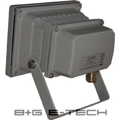

Hab da was gefunden bei Amazon....
http://www.amazon.de/Fluter-Flutlicht-S ... 453&sr=1-4
Sieht grösser aus als es ist,hat die Maße: (LxBxH) 114mm x 86mm x 88mm .
Allerdings mit 230v Anschluss..................Aber das lässt sich ändern.. :lol:
