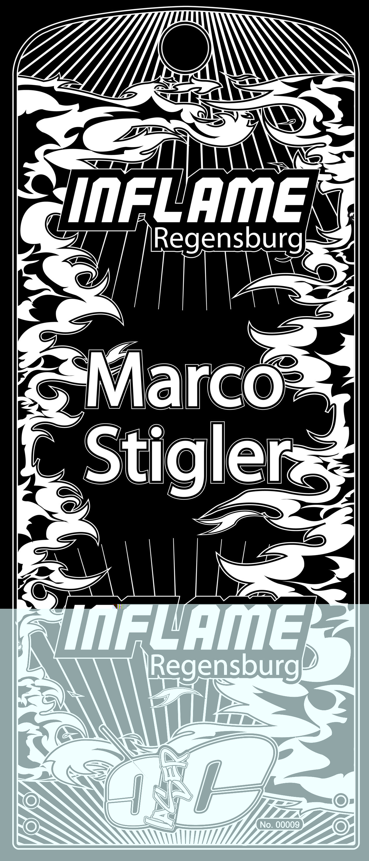

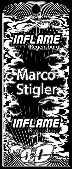

Vorlage Markiererständer Matthias Zach Team Inflame Änderung Phase 1 Version 2  200mm fix fertig zum Gravieren fertig_1260x2942.jpg

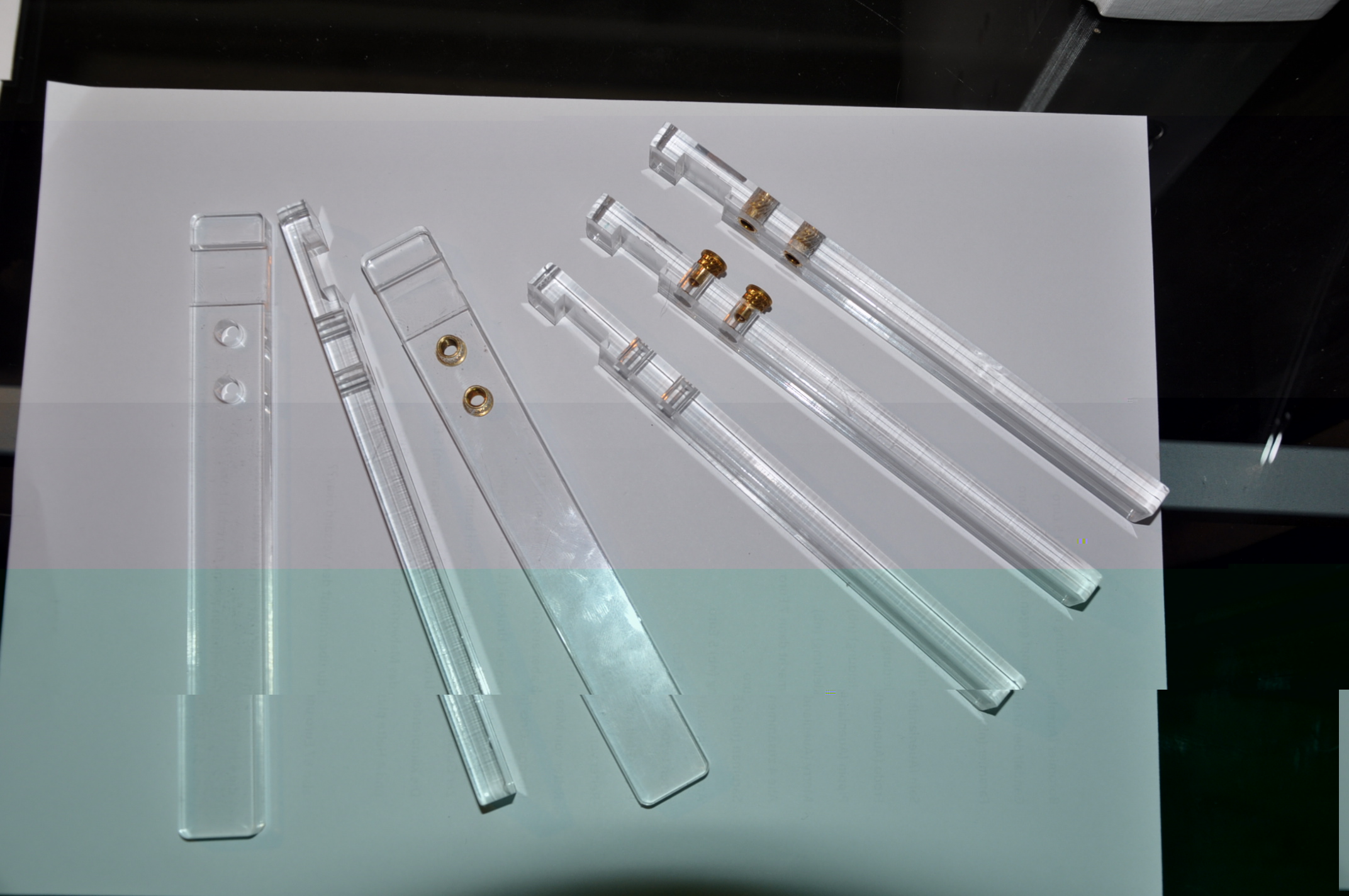

Update

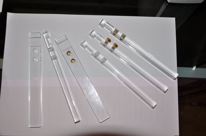

In folge der Produktverbesserung und vereinfachung der Herstellung
habe ich die Standfüße überarbeitet:
Vorherige Arbeitsschritt
1. Gewinde für M8 (Gewindehülseaußendurchmesser) gebohrt
2. Gewinde M8 geschnitten
3. Gewindehülsen aus Gewindestange M8 gedreht
4. in Standfüße eingeschraubt und festgeklebt
Bearbeitungszeit pro Fuß (Gesammtzeit durch die Anzahl der Füße geteilt): 15min
Einmalige Änderung: Produktzeichnung angepasst: Pos. für Gewinde auf D6,2 geändert (vom Hersteller vorgegebener Durchmesser zum EInschalgen der Hülsen)

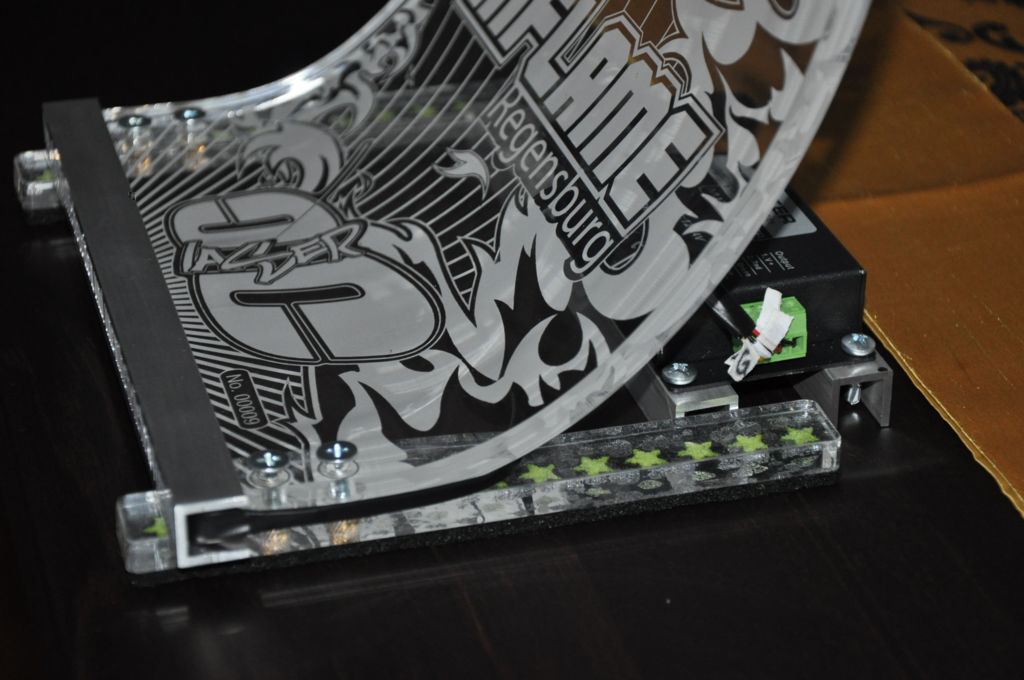

neue Vorgehensweise
1. Einschlaggewindehülse in D6,2 einschlagen
2. Filzunterleger mit farbigen Inlay 4mm Stärke (Kratzschutz auf Unterseite der Füße) aufkleben
Bearbeitungszeit = 3min
fertisch
Hier schon mal Bilder der einzelnen Schritte und Bilder von den Gewindehülsen. Bilder vom 2 Farbigen Filz (Schwarz mit gift Grünen Sterninlay kommen noch) schon mal als Illustration
viel spaß :-)
Die Verzahnung beißt sich im Plexiglas (PMMA) regelrecht fest.

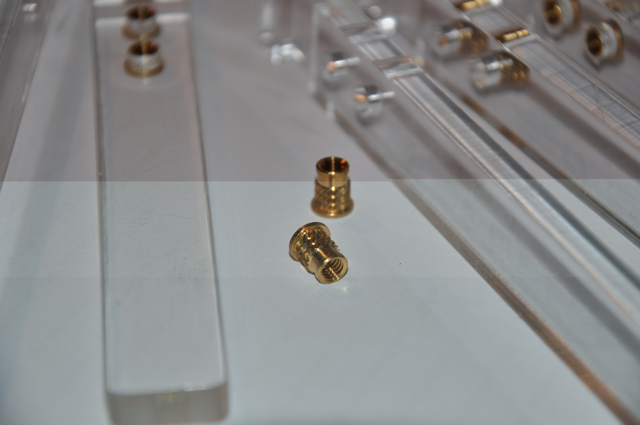

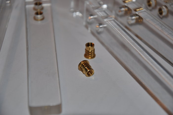

Gewindehülse für M5 bezeichnung: Spiro HSR Einpressgewindeeinsatz aus Messing
Schritt 1 D6,2 bohren (wurde hier in einem mit der Außenkannte gelasert) Schritt 2 Gewindehülse aufstecken. Schritt 3 Gewindehülse sanft in das Plexiglas (PMMA) einmassieren :-)
Füße in den einzelnen Bearbeitungsstadien

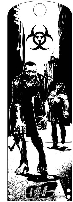

Hab über Weihnachten und Neujahr einige übrige Zeit gehabt und das ist dabei aus gekommen:
Ein Zombie Markiererständer
er sollte hoffentlich bis mitte/ ende Wochen fertig werden :-)

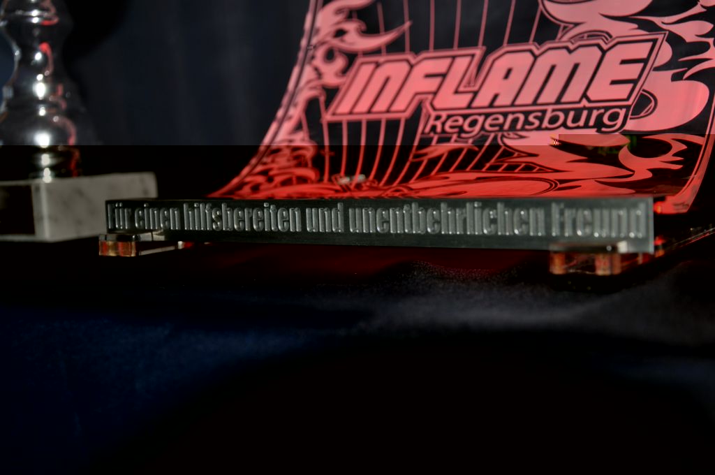

Markiererständer ungebogen aber schon beleuchtet

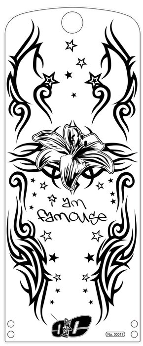

Weil es so schön ist gleich nochmals 2 Designs, die Bilder sind leider nicht aussagekräftig, in real sehen sie viel genialer aus
Rohling Markiererständer V4.30.1 Vorlage 160mm Kai Wronna Team Konstanz Impulse FINAL.jpg
Rohling Markiererständer V4.30.1 Vorlage 160mm KitticoRe Larissa Stars and Tribals-01_821x1980.jpg
