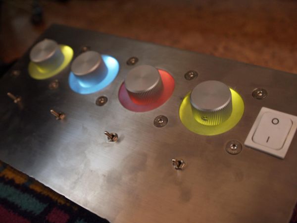

Gestern hab ich schon mein Steuerpult fertiggeschweißt. Aber leider die Digicam vergessen...

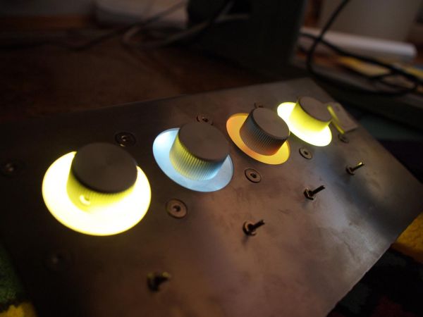

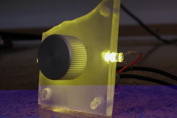

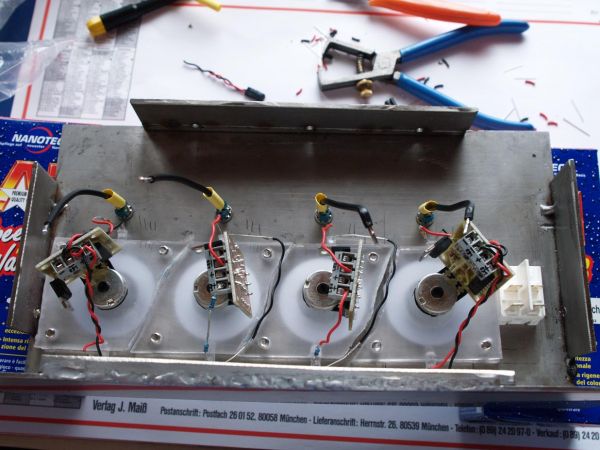

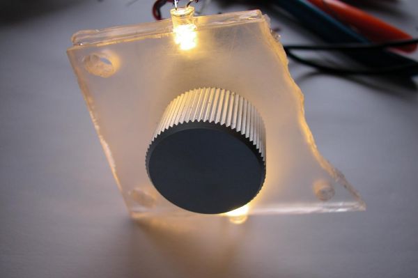

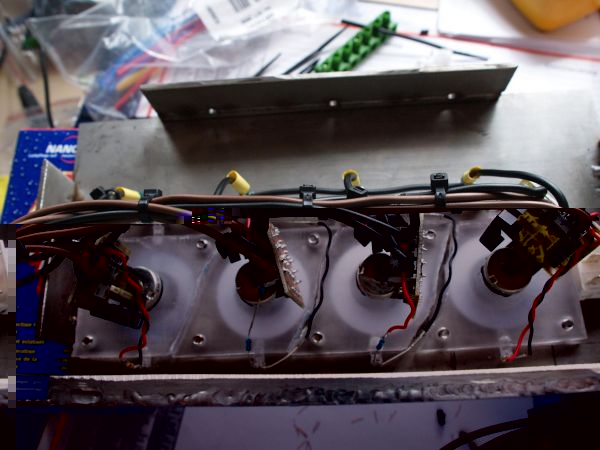

Und heute ging es primär darum, das Steuerpult zu bestücken. Da ich aber keine schnöden Kontrollled wollte musste also was schöneres her. Wie weiter oben schon gesehen hab ich mir so Ringe gebaut. Ist zwar nicht gut angekommen 8) aber was solls. Die neue Lösung sieht auch nicht viel besser aus aber es bleibt ja unsichtbar also ist es mir egal.

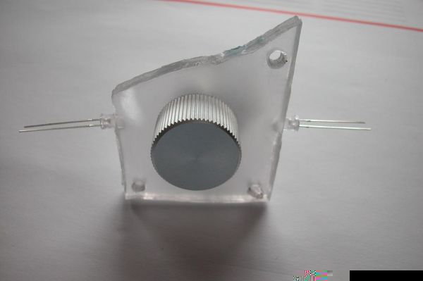

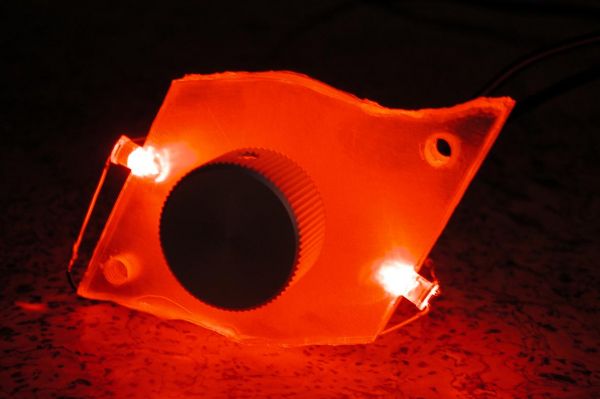

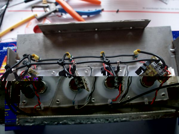

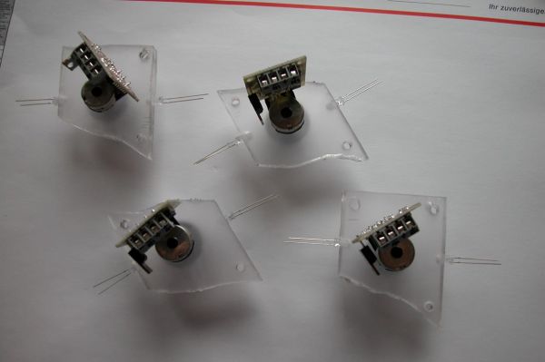

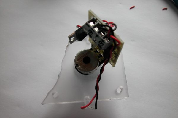

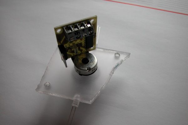

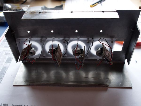

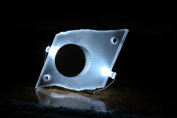

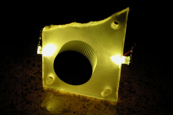

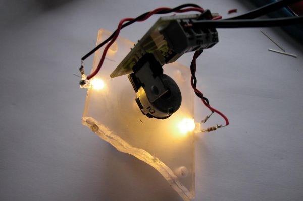

Erst mal in die Plexiteile 5mm Löcher gebohrt, um jeweils 2 Leds zu verkleben. Mit der Form hat es auch was auf sich. Nur so konnte ich die 4 Teile verschrauben. Die Teile haben jeweils 2 oder 3 M5 Gewinde drin.

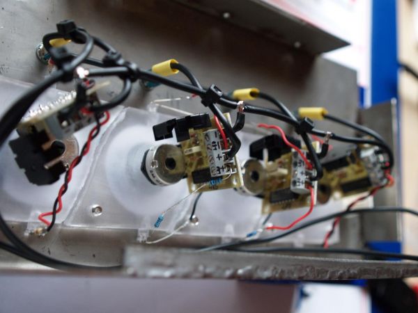

erste Verkabelungen...

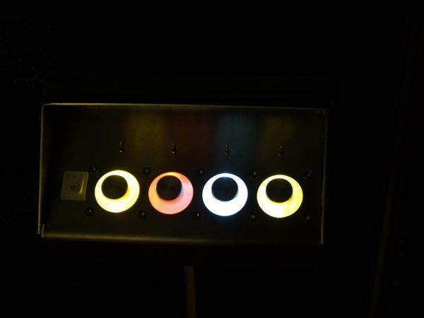

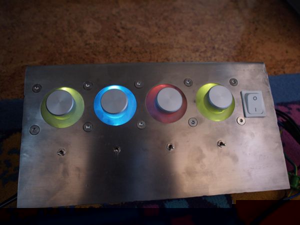

und dann der erste Test

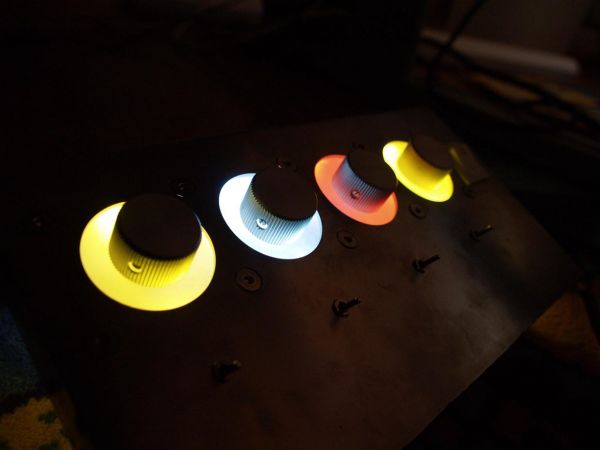

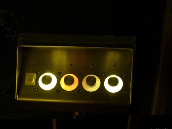

nun im dunkeln
aus orange hat die Cam mal wieder rot gemacht. (War dann der Akku sowieso leer)

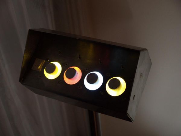

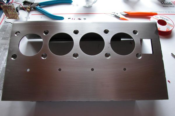

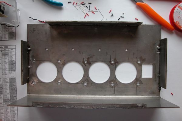

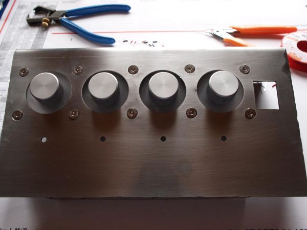

Hier mal die Frontplatte im Rohzustand.
und von hinten (da hab ich mir das Polieren gespart. sieht ja sowieso keiner)

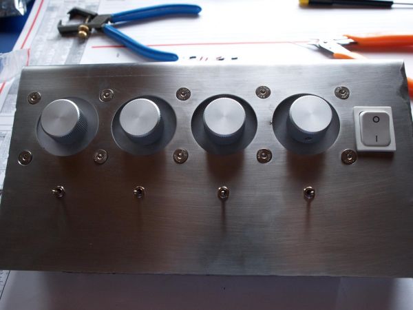

danach wurden die Dimmer mit den Platten eingesetzt
die kleinen ein/aus Schalter noch dazu und danach noch der große, um das Netzteil vom Strom zu trennen
hier hab ich die ein/aus Schalter verkabelt

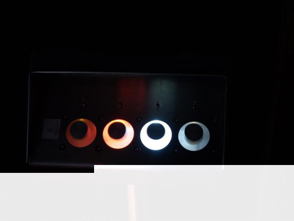

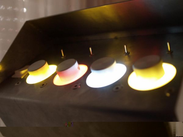

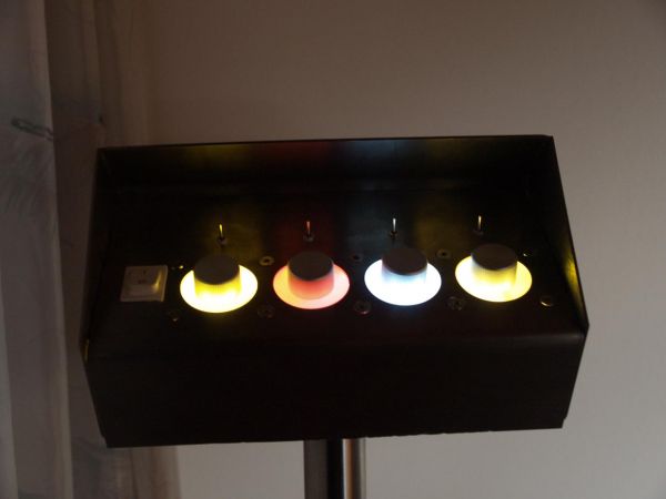

und dann der erste Test (alle gedimmt)
maximale Power

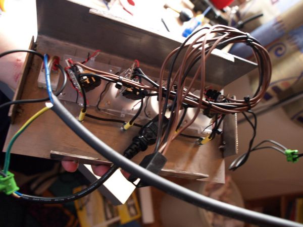

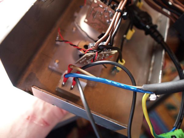

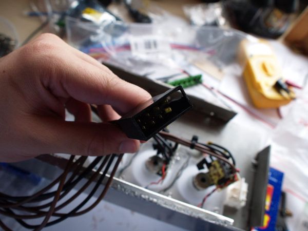

dann gings innen wieder weiter. Um das ganze im Winter abstecken zu können musste natürlich eine Lösung für die 8 Kabel zu den Ledleisten her. Und da ich nicht wegen 2 kleiner Stecker 5,95€ Versand bei Reichelt zahlen wollte hab ich mich mal beim großen C umgeschaut. Ich bin dann in der KFZ Abteilung fündig geworden. Genauer gesagt im Hifibereich. Ich hab ISO Stromstecker für den Radio genommen. Hat genau 8 Kontakte, also wie geschaffen für mein Vorhaben.

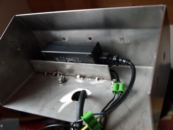

hier mal der zentrale Schalter verkabelt und das Stromkabel des Netzteils ein wenig gekürzt.
Das Netzteil im Gehäuse. Den Steg benötige ich unbedingt, da das ganze Gehäuse ja in einem Winkel von 30° steht.
Nun alles fertig montiert

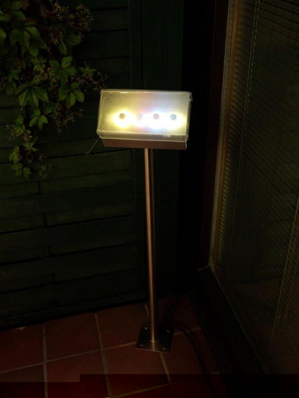

Heut Abend hab ich dann noch eine Abdeckung aus Plexiglas gemacht.(Bilder gibts morgen)
Allerdings bin ich jetzt mit dem Ergebnis der Abdeckung noch nicht so zufrieden. Hab sie zwar jetzt schon innen "milchig" gemacht aber das Biegen, so wie ich mir das vorgestellt hab ist leider nicht so geworden.

Also die Fronplatte wurde gelasert, d.h. die Löcher und Ausschnitte wurden gemacht. Ich hab im Gehäuse selber die Nähte verschweißt und die kleinen Halterungen angeschweißt, dass man die Platten miteinander verschrauben kann.

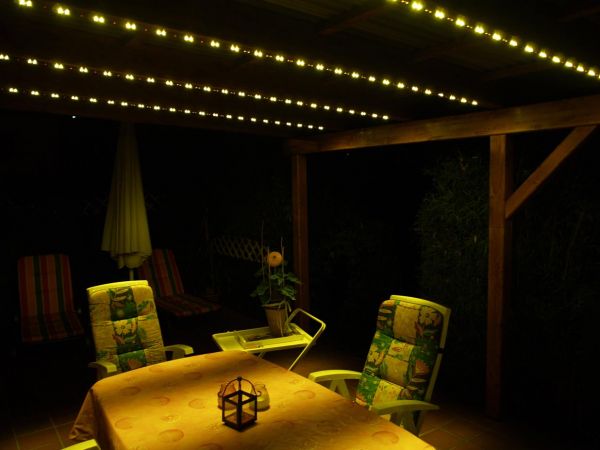

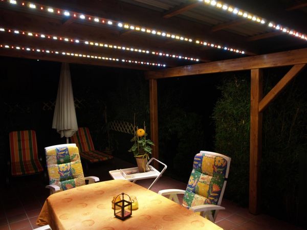

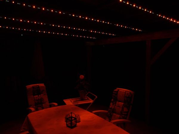

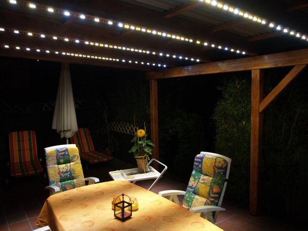

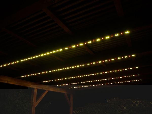

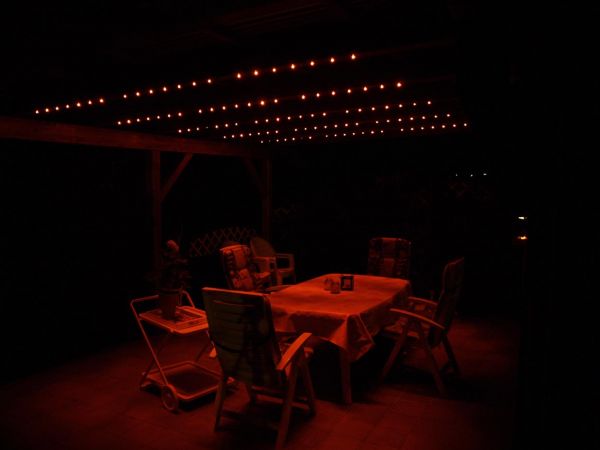

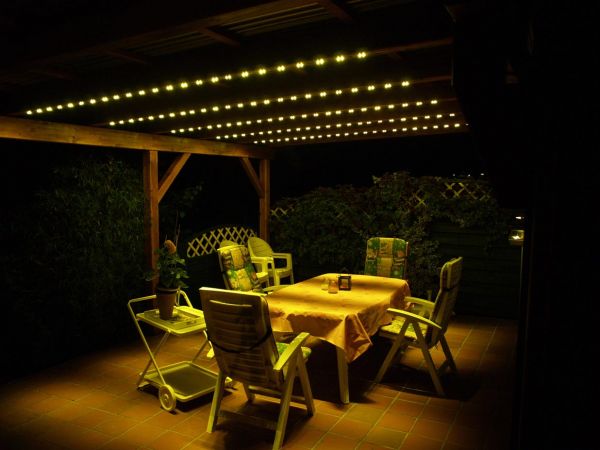

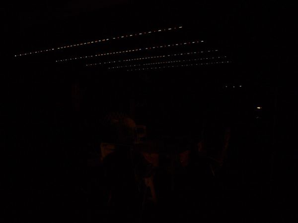

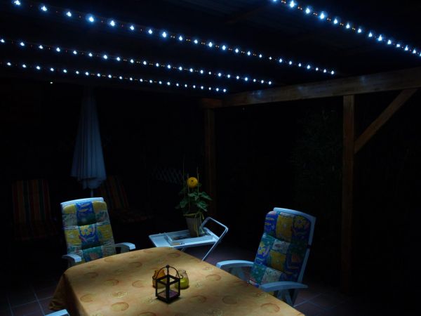

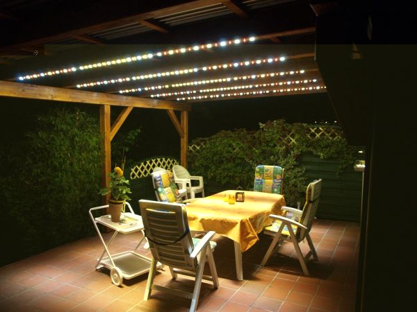

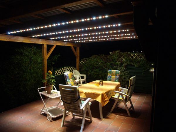

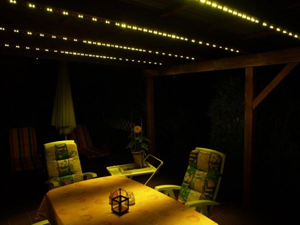

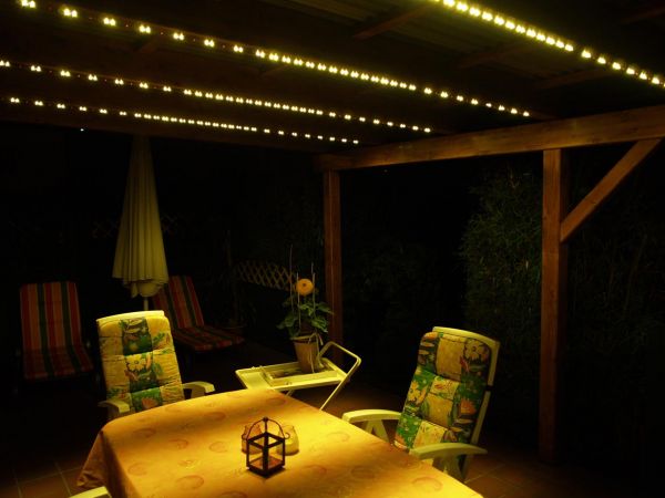

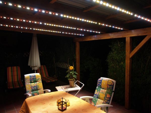

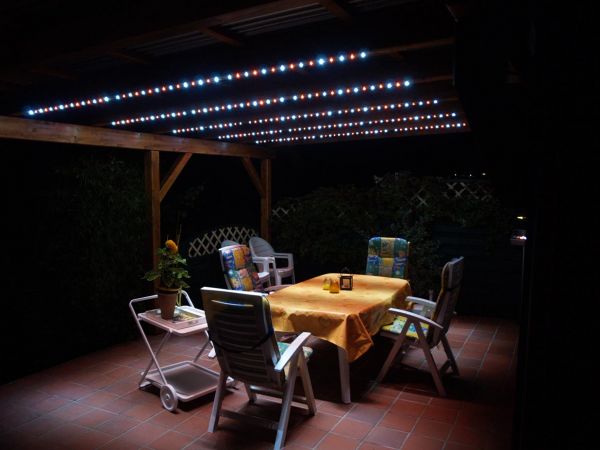

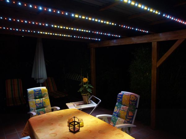

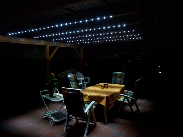

ja jetzt bin ich bei Tag 10 angelangt und man kann sagen, dass (von der Beleuchtung her gesehen) die Pergola fertig ist! Heute bin ich mit dem Verkabeln fertig geworden :lol: Gerade hab ich noch ein paar Bilder gemacht:

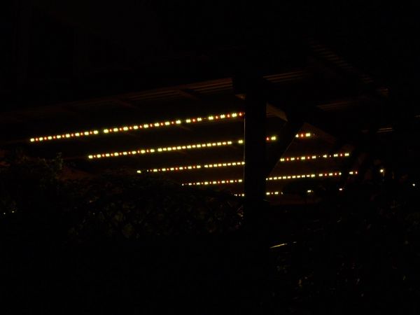

alle warm-weißen mit orange:
hier von schräg unten:

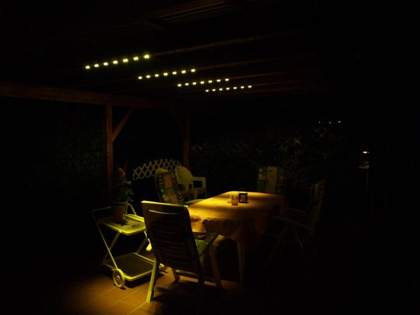

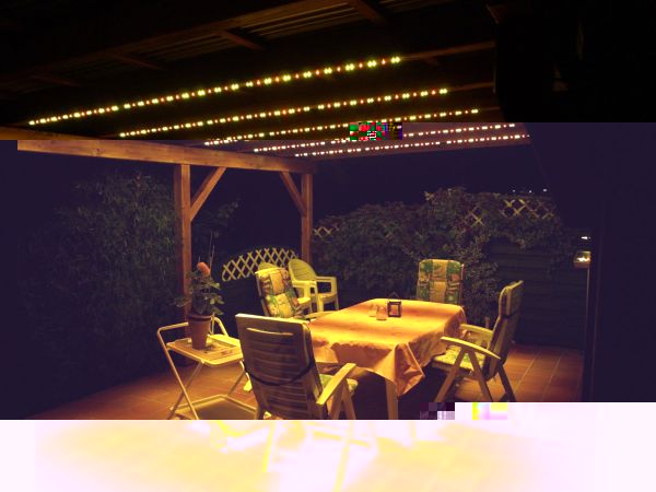

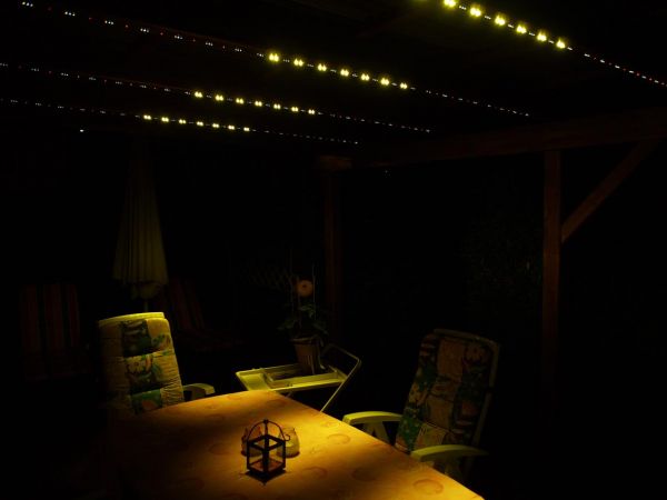

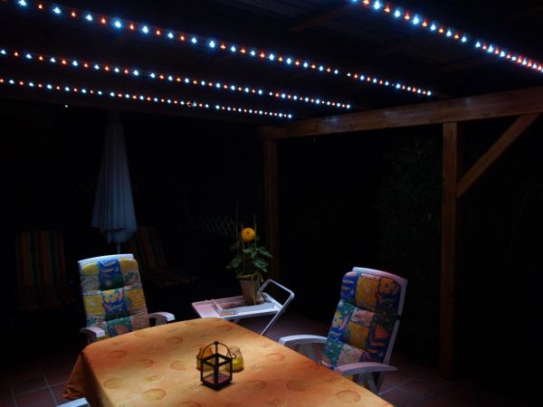

so und nun kommen die interessanten Bilder :D

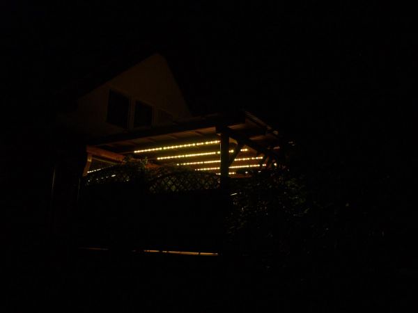

hier volle Power
Zusatzbeleuchtung über dem Tisch abgedreht
jetzt nur noch warm-weiß und orange
nur noch warm-weiß
nur orange
nur weiß
nur Zusatzbeleuchtung
orange + weiß
alles abgedimmt
Alle Bilder wurden mit der gleichen Blende, Verschlusszeit und ISO gemacht, um einen schönen Vergleich zu sehen.

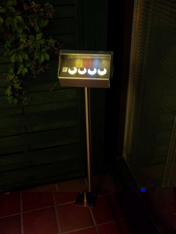

Das ist das fertige Steuerpult jetzt fest verankert:
jetzt mal mit der Abdeckung
jetzt das ganze nochmal aus einer anderen Ansicht:
