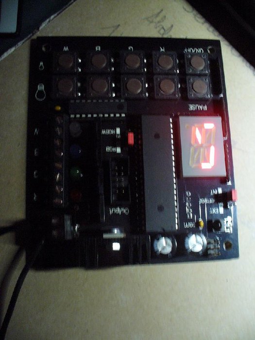

irgendwas stimmt mti dem controller nicht.Wenn ich plus und minus in die büchsen stecke leuchtet die schaltanzeige nicht mehr. lediglich gehen manchma jenachdem wie ich die kabel da bewege die 4leds kreuz und quer an . obwohl der nicht eingeschaltet ist. was is da los.wie kann ich feststellen ob irgendwas nich richtig da dran ist?.NOrmalerweise blinkt ja die schaltanzeige einma auf sobald saft auf dem controller lastet.
DerBauer
Beiträge: 56
Registriert: Di, 27.10.09, 16:38
Mo, 08.02.10, 18:23
so sieht das aus wenn ich nur die stromzufuhr einklinke- der schwarze pin rechts und die kühlrippen werden *Haufen* heiß.
