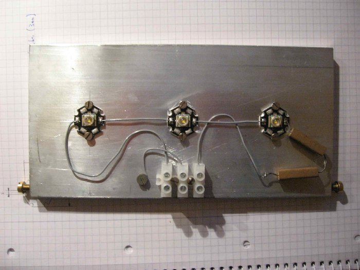

So ich war mal beim Metall und Werkzeughandel und habe mir dort Alustücke in der Größe von 10x100x200 zurechtsägen lassen.
Nach einiger Zeit Basteln wie Entgraten, Bohren, Gewinde schneiden und Led thermal verbinden habe ich doch gleich mal die Dreiergruppe zum leuchten gebracht. Nach eine halben Stunde bei 700mA und zwischen 3,15V -3,25V je LED war das Aluminium direkt neben der Starplatine noch nicht einmal über 30°C warm, obwohl die Unterseite auf dem Tisch lag. :D Ich glaube meine Crees müssen die Wintersachen auspacken :lol:
Edit:
Wie man sieht habe ich noch eine Lüsterklemme auf den KK angebracht und außerdem noch in die seitlichen Teile Schrauben, mit denen ich dann später den Abstrahlwinkel von meiner Deckenleuchte verstellen kann. Dieses Modul wird in den nächsten Tagen noch ein zweites mal hergestellt.
Die Led Leiste soll direkt an die Decke Strahlen und die Cree Module zur Seite (von der Leiste aus gesehen) um in meinen Länglichen Raum eine einigermaßen gleichmäßige Ausleuchtung zu erreichen.

bei 700mA und 3,25V je LED
Echt so wenig (Spannung)? Das wären ja Super LEDs (sehr geringe Vorwärtsspannung bei 700mA) Wie hast Du diese Werte ermittelt?
A.E.
Beiträge: 183
Di, 20.01.09, 15:50
Also ich habe die Spannung mit einem Digital Messgerät aus einem Kosmos Experementierkasten. Und gleichzeitig einem zweiten digitalen Messgerät den Strom gemessen.
Ich habe an allen LEDs die Spannung bei 0,7A gemessen und diese war noch geringer als die Erstmessung (Analog) zwischen 3,11V und 3,15V.
Ich hoffe es war verständlichen. Sonst frag nochmal wenn du genauere Fragen hast.

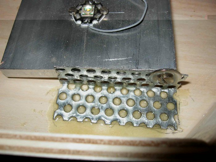

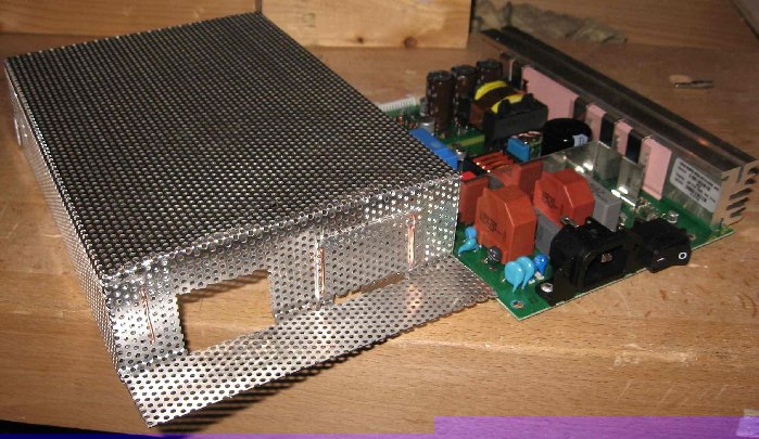

So ich hab mal ein wenig am Wochenende gebastelt.
Insbesondere der Netzteilkäfig hat mich Nerven gekostet. Ich hab das Biegen mehrfach mit einer Papierschablone geübt, bis ich dann endlich den richtigen Biegevorgang herausgefunden habe und das auf das ALU-Lochblech übernehmen konnte. Ich hatte das Glück, dass mein Vater eine Biegevorrichtung hat. damit wurden wenigstens die ersten beiden langen Kanten genau. Für die restlichen Biegungen habe ich Kanthölzer vor und hinter das Blech gelegt.
Die LED-Leiste habe ich auf einen Rundstab geschraubt, welchen ich bei Bedarf drehen kann, sodass ich den Abstrahlwinkel verstellen kann. Die Metallwinkel sind aus verzinktem Stahlblech und diese sind mit Zwei-Komponentenkleber an den Holzuntergrund befestigt.
Als nächstes ist dann ein Befestigungssystem an der Reihe, um die Konstruktion an die Decke anzubringen.

in diesem Bereich war ich schon tätig. Ich habe Blechstreifen Geschnitten und diese "um" einen Holzstab herum gebogen. Anschließend habe ich diese wieder mit
2-Komponentenkleber auf meinem Aufbau befestigt. Erledigt
