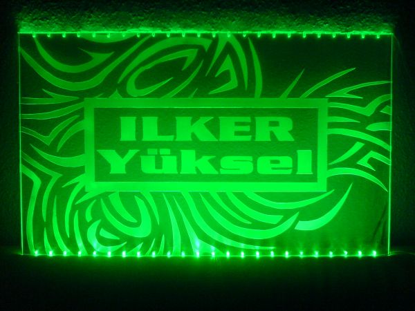

so hier mal was von mir
750x450x10 plexi platte gesandstrahlt
farbe kan man steuern mit Dimmern
und alles läuft über 12V
24 x 5mm blaue
24 x 5mm grüne
mfg ilker

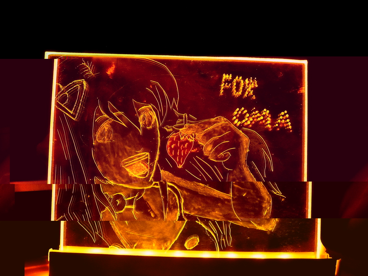

Ab und an gibt es auch mal einen Dremelabklatsch bei Aldi. Reicht qualitativ nicht ganz dran, aber man kann das Dremelzubehör verwenden. Benutze selber so ein Teil, bei mir war auch direkt eine flex. Welle dabei. Als Graviermesser benutze ich die Nr. 108 mit 0,8mm Arbeitsdurchmesser. Damit kann man selbst feinste Linien ziehen.
Das mittlere ist auf die Weise entstanden:

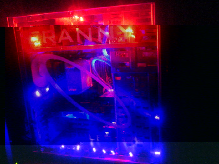

zum sandstrahlen, das habe ich selber schon gemacht^^ und damit bekomm ich z.b. schriftzüge perfekt hin, look at my pc^^
ich weis sieht etz nich so schön aus weil kein platz für nuten war... dann wär das richtig geil^^
