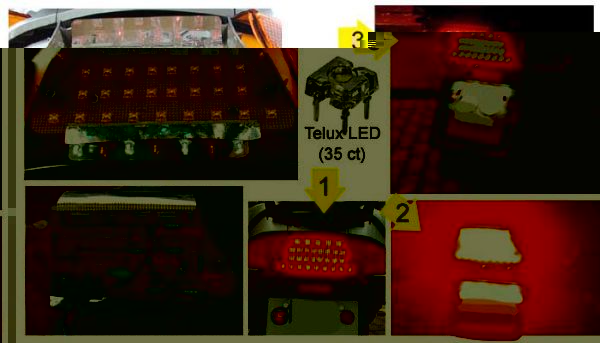

Meine Seite???? Aber ich hab doch gar keine eigene Seite!
Nein, in den gut 2 Jahren, die ich mit diesem Licht gefahren bin, hat mich nie einer angehalten.
Und ich bin damit sogar durch den TÜV gekommen. Der hat nur geguckt, ob es (2-stufig) leuchtet, und war zufrieden!
Klar, ich bin ständig mit dem Risiko gefahren...
Ich rechtfertige diese "Dehnung der Vorschriften" immer damit, daß deutlich schlechtere LED-Lichter eine Zulassung haben. Z.B. diese winzigen Funzeln mit 12 oder 14 5mmLEDs, so groß wie ein Feuerzeug. (Und auch kaum lichtstärker!). Oder LED-Blinker, so winzig wie Kinderfinger...
Meine LED-Lampe hat subjektiv fast so hell geleuchtet wie die Serienlampe mit 2x 21/5W. Ohne den typischen Effekt, daß die Scheinwerfer beim bremsen abgeschwächt werden (KFZ-Spannung sinkt bei höherer zusätzlicher Belastung durch 48W Bremslicht). Und durch die dicke Streuscheibe war auch keinerlei Blendeffekt für hinterherfahrende Verkehrsteilnehmer vorhanden.
