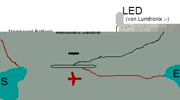

So als erstes ist zu sagen das ich in google gelesen habe das eis Keinen Strom leitet, und wenn eis strom leitet leitet es den Strom nicht so gut wie wasser.
So hier ist erstmal mein Schaltkreis.
So hier im realen, leider sieht man den eiswürfel gerade nicht aber an den Nasen stellen im tuch kann man sagen das er dabei ist^^.
Dann habe ich nochemal getestet ob alles funktioniert, und habe die 2 + Kontakte mal verbunden.
So dann habe ich den einen + Kontag, unter dem Eiswürfel versteckt, der direkt mit der Batterie angeschlossen ist, und den anderen habe ich dann oben drauf gehalten, und siehe da die Led leuchtet ganz wenig, aber sie leuchtet.
So dann nochmal etwas näher das ganz.
So also die Led hat bei mir sehr sehr schwach geleuchtet also trifft das bei mir zu...
Strom zu messen wäre ganz schwer gewessen, aber wenn man was gemessen hätte dann auf keinen fall 3V die, die Batterie von sich gibt, also die led hat durch den Eiswürfel nur sehr wenig strom bekommen, mh sr. es mit 230V zu testen danach war mir nicht^^, aber das könnte ihr ja machen Lumitronix, wenn ihr lust habt^^.
@Olaf, ist dies ausführlich genug, bekomme ich jetzt 100Credits gut geschrieben oder???

Also wegen dem Eis:
Mal ein bissl Theorie (ich hoffe die Theorie ist soweit richtig :lol: ), damit Strom fließen kann, muss ein "Transportmedium" vorhanden sein, welches die Ladungen von Minus nach Plus bringt. Dies können beispielsweise Ionen sein oder (frei bewegliche) Elektronen.
Der Grund warum Wasser leitet ist, dass dort Ionen vorhanden sind. Bei reinem Wasser, liegen diese in der Form von OH- und H+ vor bei einer Konzentration von 10^-7 mol/l (daraus folgt der pH Wert 7). Diese Konzentration ist jedoch zu gering um "gut" Strom leiten zu können. In normalen Trinkwasser sind zusätzlich auch noch andere Ionen Arten vorhanden, beispielsweise Na+, Cl-, Mg 2+, ... . Diese dienen dann zum größten Teil zum Ladungsaustausch.
Wenn das Wasser nun gefriert nimmt es eine feste Struktur an, sodass sich auch die Ionen nicht mehr wirklich bewegen können. Folglich kann kein Strom fließen.
Jetzt könnte man sich fragen, wieso leitet Metall den Strom, das ist doch auch meistens ein Feststoff?!?
In Metallen sind freibewegliche Elektronen vorhanden, welche für den Ladungstransport zuständig sind, diese fehlen aber im Wasser bzw. im Eis, weshalb hier kaum Ladungstransport statt findet.

@root Jop gute erklärung, ergänzt meins in gewisser wiese, das denke ich mal mit den Frei beweglichen ionen und so mit Festen und Flüssigen stoffen, das müsste eigentlich jeder wissen, also bei mir kam das so in der 7. klasse oder so dran, schadet aber nicht das es hier mit da steht ;-).
So da meine Led am eis ganz leicht leuchtet, kann es auch damit zusammen hängen, da das eis schon in der reaktion Fest -> Flüssig ist, das sich im Kern dieses Gebilde alles fest ist, und da ich die 2 + Pole an die außenschale des Eiswürfels dran gehalten habe, und es da schon leicht flüssig war also ein kleiner Film von Flüssigkeit, kann es auch dadurch gut passiert sein das es den Strom ganz leicht leitet, aber wie wir sehen nicht stark.
