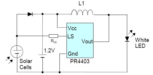

ich habe vor, die Schaltung mit dem PR4403 aufzubauen. Ich bin mir aber noch nicht ganz schlüssig, welche Solarzelle ich für die Schaltung nehmen soll. Ausreichen würde ja eine 2,4V Zelle.
Im Moment tendiere ich zu einer 5V/150mA Zelle. Die mag zwar auf den ersten Blick überdimensioniert sein und man muss natürlich aufpassen, dass der Akku nicht überladen wird, wäre dann noch die Frage wie, aber wann hat man schonmal die volle Sonneneinstrahlung. Bei der dimensionierten Zelle hätte man auch bei dunkleren Tagen noch recht viel Leistung. Als Akku hab ich hier 1,2V/2200mAh.
Kann man die 5V/150mA Zelle bedenkenlos verwenden oder doch lieber einer mit kleinerer Spannung?
Hat jemand Vorschläge, welche Zelle man sonst verwenden könnte?

die Solarzelle könnte auch zum Laden von drei in Reihe geschalteter 1,2V Akkus verwendet werden. Damit kann der PR4403 aber nix anfangen. Du kannst zur Sicherheit auch einen leistungsstärkeren Akku verwenden. Gerade im Hochsommer wird der Akku wohl nicht genug Kapazität für die Solarzelle haben, das sollte aber dennoch kein Problem für Akku & Solarzelle darstellen.

Was du da gekauft hast, arbeitet mit einer Step-Up-Schaltung, da eine weiße LED an 1,2V nicht leuchtet.
Die einzelnen Funktionen einer Solarlampe kann man wie folgt unterteilen
1. Ladefunktion
Theoretisch könnte zum Laden die Solarzelle direkt an den Akku geklemmt werden. Um die Entladung des Akkus über die Solarzelle zu vermeiden, wird eine Diode zwischengeschaltet.
2. Tag-/Nacht-Erkennung
Damit die LED nicht den ganzen Tag leuchtet, muß die Schaltung erkennen ob noch Tageslicht vorhanden ist oder nicht. Dies kann z.B. durch einen Fotowiderstand, oder besser, direkt durch die Solarzelle erkannt werden. Mittels eines Spannungsteilers und einer ein- oder zwei-stufigen Transistorverstärkerschaltung wird das Leuchtmittel dann angesteuert.
3. Leuchtmittel
Man könnte eine Solarlampe theoretisch auch mit einer Glühlampe aufbauen, diese würde aber nicht lange leuchten, weil das Lämpchen zu viel Strom verbraucht. Darum kommen heute nur LEDs zum Einsatz, da diese sehr wenig Strom benötigen und darum die Solarzellen relativ klein gehalten werden können.
Für eine weiße LED benötigt man jedoch ca. 3,6V. Einfachste Lösung wären darum drei 1,2V Akkus. Dann kann eine LED mittels einem Vorwiderstand direkt an den drei Akkus betrieben werden.
Will man eine weiße LED an einem 1,2V Akku betreiben, dann benötigt man eine Schaltung, die die Spannung von 1,2V auf 3,6V anhebt (=Step-Up-Schaltung).
Schaltungen hierzu findest du z.B. auf Seite 5 & 7
Oder schau dir den Link zu ELEXS an
Schaltung und Aufbau sind gut erklärt.
Akku, Solarzelle und LED hast du schon.
Für diese Schaltung benötigst du noch zusätzlich
1x PR4403
1x Diode 1N4148
1x Spule 10µH

Qs'Tree hat geschrieben:Mußt du selbst eine Schaltung entwerfen oder darfst du eine gekaufte beschreiben?
1x PR4403
1x Diode 1N4148
1x Spule 10µH
Okay also ich sollte lieber selber eine Schaltung entwerfen , der Schaltplan kommt ja auch in den Ordner rein und dann sollte ichs halt erklären anhand des Schaltplans , also wäre eine gekaufte schaltung nichts :D , ja also ich könnte aus dem garten noch 2 solarlampen rippen :D , die haben beide noch jeweils einen akku 1,2v dann hätte ich 3 wenn das einfacher wäre zu machen etc.
, hmm was bedeuten
1X PR4403 ?
Der schaltplan sagt mir realtiv wenig , da ich die Bedeutungen nicht kenne X)X)
rest ist mir klar :) , danke dir :):) ohne dieses top forum wäre ich aufgeschmissen :)

Es gibt mehrere Möglichkeiten, wie du an die Sache herangehen kannst.
Wenn du die einfache Solarzelle verwenden möchtest, die du derzeit verfügbar hast, dann kommst du nicht darum herum eine aufwändigere Schaltung aufzubauen, zu verstehen & zu erklären. Alternativ kannst du eine stärker Solarzelle und z.B. drei Akkus verwenden. Dann wird die erforderliche Schaltung relativ einfach.
Der PR4403 ist ein IC, der schon fast alle Bauteile einer Solarleuchte beinhaltet, um eine weiße LED an einem 1,2V Akku zu betreiben. Wenn du den verwendest, wirst du aber vermutlich erklären müssen, wie er funktioniert. Die Funktionsweise kannst du im englischen Datenblatt nachlesen.
Welchen Ansatz möchtest du umsetzen?

Also entscheide mich für den mit einem Akku , mit dem PR4403 , nun die Frage wo bekomme ich den her ? , vll haben wir sowas bei uns im Technik-Raum :) . , Könntest du mir dann nochmal eine genaue Material-Liste zeigen+Bedeutung :) und nen schaltplan den ich verstehe :D , habe eig ne 2 in Technik aber schaltpläne sind nicht mein Fall :) , Ich wollte eig nen aufwendendiges Gehäuse bauen , z.B. eine kleine holzhütte , mit dach wo die solarzelle drauf ist grad als modell sozusagen , oder wie gesagt das marmeladen glas :D
, danke dir schonmal :):):)

Aber wenn Du meinst, es muss der PR4403 sein... den gibt es z.B. hier:
http://www.reichelt.de/?;ARTICLE=78448
oder hier
http://www.ak-modul-bus.de/stat/pr4403.html

Also, einen Schaltplan zum PR4403 findet sich bei Elexs (inkl. einer Übersicht der erforderlichen Bauteile)
(Quelle: http://www.elexs.de)
Die Funktionsweise ist im Datenblatt zwar beschrieben, ich glaube aber nicht, daß du damit glücklich werden wirst und dein Lehrer wird sich wohl auch etwas anderes vorgestellt haben.
Du solltest die Schaltung nehmen, die Borax verlinkt hat. Diese ist einfacher nachzubauen und um die Schaltung zu verstehen, mußt du dich nur mit der Funktionsweise von Dioden und Transistoren beschäftigen.
