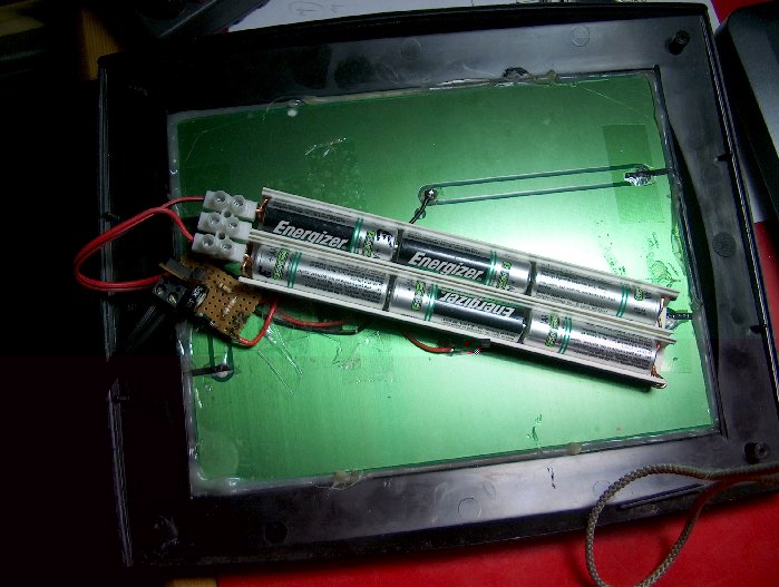

Dann will ich meine Evolution /Evolutionsüberlegungen doch auch schon vorstellen:
Schaltung, derzeit im Einsatz:
prov. Akkuhalter aus Kabelkanal und Schaltung auf Solarzelle
Schaltung 2.Schritt, mit KSQ, Drop etwa 1 Volt
Schaltung 3. Schritt, mit KSQ, Drop etwa 0,7 Volt
Die Schaltung 1 arbeitet sehr gut. Sowohl die Steuerung des Ein- und Ausschaltzeitpunktes über R2 als auch die Einstellung des LED-Stromes über R3 funktioniert gut. Da die LED´s einfaden wenn die Spannung der Solarzelle nachlässt, ist der Helligkeitseindruck von Anfang an über 5 Stunden gleich, im März ging das Licht allerdings schon früher sichtbar zurück.
Hier ist auch ein Tiefentladeschutz vorhanden: Mit fallender Spannung geht der Strom durch die LED´s so weit zurück, dass bis Ladebeginn am Morgen nicht unter 6,4 Volt war. Damit dürfte auch eine schwache Akkuzelle in der Reihe überleben.
Schaltung 2 will ich nächste Woche testen und Schaltung 3 eine Woche später. Jetzt müsste man 3 identische Solarzellen haben und Messgeräte zum protokollieren auf dem Rechner ...
Die Bauteile sind aus meinem Fundus und ich wollte nicht nachkaufen. BUZ 11 war mal einer meiner Lieblinge ... und den gibt es immer noch.
Edit: Beim Durchlesen frage ich mich, ob für diese Anwendung ein sehr kleiner Drop überhaupt erwünscht ist. Drop und zunehmender Widerstand der LED´s bei fallender Akkuspannung können doch als Tiefentladeschutz missbraucht werden?

Wenn ich 'deinen' Aufbau mal so zusammenrechne, dann werden die NiMh normalerweise nicht voll geladen (damit entfällt natürlich ein Laderegler). Mit einem 200mA Solarmodul wirst Du vmtl. an guten Tagen etwa 2Ah 'ernten' können (außer Du führst nach...). Das deckt sich auch mit Deinen 5 Stunden (etwa 1.5Ah bei 300mA)
...dass bis Ladebeginn am Morgen nicht unter 6,4 Volt war...
Auch bei 'schlechten' Bedingungen (wenig Licht, lange Nacht)?
Do, 23.04.09, 12:53
Nein letzte Woche, da waren zwar etwas trübe Tage, da aber noch Vorrat in den Akkus war und die Nächte doch nicht mehr so lange dauern ...
Nur so, wie es jetzt ist wollte ich es auch nicht lassen.
Leider kann ich noch keine Messergebnisse über einen längeren Zeitraum protokollieren. Bei Stichproben habe ich aber folgendes festgestellt:
Bei relativ leeren Akkus steigt der Ladestrom trotz des zusätzlichen 1 Ohm-Widerstandes auf bis zu 260 und einmal gemessen bis zu 280 mA an. Bei gefüllten Akkus fließen unter fast gleichen Bedingungen nur noch 160 bis 180 mA.
Das wäre Erhaltungsladung, wenn die dabei auf 9,2 Volt ansteigende Spannung nicht wäre.
Es sind jedoch alles nur Stichprobenmessungen die nichts über Extreme aussagen.
Auf dem Bild habe ich gesehen, dass die Akkus aus meiner "E"-Reihe sind. Die sind 2 1/2 Jahre alt und schon arg strapaziert, scheinen sich in der jetzigen Anlage aber wohl zu fühlen.
Dass ich die Schaltzeiten über ein Poti einstellen kann halte ich für eine sinnvolle Ergänzung. Gegenüber dem ursprünglichen Festwiderstand gewinne ich abends (und im Bedarfsfall auch morgens) jeweils rund 20 Minuten. Und dass sie genau mit den vom Anbringsort sichtbaren Straßenlaternen schalten ist für Besucher ein besonderer Gag.
Ich führe von Hand etwas nach, d.h. ich habe eine Vormittags- und eine Nachmittagsstellung und wenn ich dran denke auch eine Abendstellung, um auch der untergehenden Sonne noch ein paar mA abzuringen. Die Idee für eine Nachführung habe ich schon, die Solarzellen auch, und auf ein Spielzeugauto meines Enkels mit passenden Motor habe ich auch schon ein Auge geworfen. Aber zuerst mal die Schaltungen durchtesten - und einige andere Projekte warten auch noch.

Hier meine Antwort auf die PN:
Gesendet am: 24.06.2009, 10:13
Von: Sailor
An: swatkali
Zu Deinen Fragen
swatkali hat geschrieben:
1) Es spielt keine Rolle, ob die Akkus Ni Cd oder Ni MH sind (beide Varianten MH 3,6V / 600 mAh)? Oder?
Nach meinen Erfahrungen spielt es bei den Leuchten keine Rolle. Ich benutze jetzt nur noch NiMH mit größerer Kapazität, bevorzugt Eneloop-Typen. Die sind zyklenfester und haben eine gleichmäßigere Spannung über den Entladezyklus. Da diese 2000 mAh haben kann ich auch Tage mit weniger Sonne überbrücken, wenn vorher einige helle Tage waren. Die gibt es auch mit Lötfahnen, so dass die Packs mit passendem Schrumpfschlauch selbst hergestellt werden können.
Bei Amazon finde ich sie für unter 10 Euro für 4 Akkus, also schon deutlich teurer als die Packs von Pollin.
2) Was für LEDs brauche ich in meinem konkreten Fall (5 mm), damit sie kompatibel sind??? Solche LEDs gibt´s z.B. bei POLLIN und bei CONRAD (grössere Auswahl). (Die Parameter der Akkus sind wie gesagt 3,6V / 600 mAh. Die Parameter der Phönix Solarmodule (6,6 x 6,4 cm) sind unklar, sind im Handel nicht erhältlich und ich konnte keine Angaben im Internet finden- fest steht aber- die können die angegebenen Akkus bedienen. Die Parameter der original Hochleistungs-LEDs sind ebenfalls unklar, gibt´s ja keine Etikette drauf!). Die neuen LEDs könnten sogar bisschen stärker sein. Ausserdem will ich keine weisse LED, sondern lieber eine gelbe oder blaue/violette superhelle LED! Welche sind die LED-Parameter, die in meinem konkreten Fall erfüllt werden müssen, damit die Leuchten wieder stark genug und min. 12 Std. leuchten: mA? V? mcd? Abstrahlwinkel? W?
Beispiele bei CONRAD: Artikel-Nr.: 150433 – 62 ; Artikel-Nr.: 186589 – 62 ; Artikel-Nr.: 154388 – 62 ; Artikel-Nr.: 176724 – 62 ; Artikel-Nr.: 180005 – 62 ; Artikel-Nr.: 180754 – 62 ; Artikel-Nr.: 181151 – 62 ;
Bei POLLIN gibt es auch viele
Bei den LED´s musst Du auf den Abstrahlwinkel achten, da die Leuchten sicher einen Reflektor und ein Plastikteil mit Totalreflektionsschicht eingebaut haben. Wenn das so ist, hat die Original-LED einen Abstrahlwinkel von etwa 20°. Daneben ist die LED-Spannung wichtig: Wenn eine weiße oder blaue LED eingebaut war, muss eine LED mit angebener Vorwärtsspannung von mehr als 3 Volt in die Leuchte. Meine LED´s kaufe ich ich mir nur hier im Shop, dabei achte ich auf eine möglichst große mcd - Zahl bei gleichem Abstrahlwinkel (nur dann ist die Helligkeit vergleichbar).
3) Wie heissen diese großnen Dinger, an denen die Dämmerungsmodule angebracht sind und wo die Solarmodulkabel und die Akkukabel zusammenlaufen? Wenn ich die Begriffe (Transistor?? mit Dämmerungsmodul/oder???) weiss, dann kann ich die mit sicherheit bei CONRAD oder POLLIN finden. Sind es Bauelemente? Diese, die in meinen Leuchten stecken, schauen echt simpel aus und sind etwa 1,5x1,5 cm gross.
Damit meinst Du sicher die Steuerelektronik. Je nach Leuchtentyp kann die unterschiedlich sein. Da wäre ein Foto von dem Modul evtl. hilfreich.

Was so die Akkus angeht, schätz ich mal, gibt es schon ziemlich gute Antworten und Erfahrungen. Ich fasse zusammen, damit später im Guide alles klar ist: Ni MH und Ni Cd können beide in eine Solarleuchte, jedoch gibt es einen gewissen Spielraum je nachdem ob man z.B. die Leuchten auch im Winter einsetzen will/kann oder ob die Leuchten bei ihrem Einsatz voll geladen und entladen werden können /Memory Effect/ (also Besonderheiten beim Einsatz z.B. in Mittel- oder Südeuropa). Dazu kommen noch einige Öko-Aspekte, die für einen Einsatz von Ni Mh Akkus sprechen und die sich schliesslich auch auf den Handel auswirken: In Zukunft sind im Laden nur noch Ni Mh`s zu finden, da so die gesetzlichen Rahmenbedingungen. Weitere Besonderheiten wurden gerade erklärt. Die Akku-Problematik wird uns jedoch meiner Enschätzung nach weiter beschäftigen!!!
Zu 2) : Hast Du vollkommen Recht: In Nürnberg is ja Conrad und wenn es nur um die LEDs geht, dann spielt es keine Rolle, ob die insgesamt 2-3 EUR mehr kosten.
Konkrete Frage:
- Was ist aber, wenn man eine komplette Solarleuchte bauen will (dies wäre mein nächstes Vorhaben, koste es was es wolle)- WO GIBT ES EINE GROSSE AUSWAHL AN SOLARMODULEN? Kann jemand konkrete Adressen angeben? Pollin bestimmt nicht, da gibt’s so was leider nicht. Bei CONRAD gibt es schon welche SCHOTT-Module, sind die gut/geeignet? Hat jemand schon eine Erfahrung damit?
- Wie erkennt man was die Katode / Anode bei den LEDs ist, damit man sie richtig montiert?
- Welche sind genau die Richtwerte und die Korrelationen, wenn LEDs und Akkus kompatibel sein müssen (numerische Gegenüberstellung der Akku-Parameter und der LED-Parameter) : Darf die Akku-Spannung die LED-Spannung übersteigen? Was sind evtl. Folgen, Vorteile, Nachteile? Was passiert im umgekehrten Fall? Was bestimmen die mAh bei den LEDs? Gibt es auf den Platinen überhaupt Bauelemente, die die Akku-Spannung relativieren, sodass man z.B. 9 V ohne Bedenken bei den angegebenen LEDs einsetzen kann?
Die Leuchten, die ich repariere, haben drin weder einen Reflektor noch was Besonderes. Nur eine Plastikhülle auf der Innenseite- dort, wo die Öffnungen am Stahlgehäuse sind.
- Dies sollte heissen, dass der Abstrahlwinkel im konkreten Fall ziemlich gross ist- habe ich Recht? Wenn so, dann benötige ich min. 60 Grad….?
- Wieso kann ich keine gelben LEDs in meinem Fall einsetzen? Dies habe ich nicht so gut verstanden. Heisst dies, wenn ich doch gelbe LEDs finde, die 3,2 - 3,6V & 20 - 30mA Werte haben, dann kann ich die bedenkenlos einsetzen? Gibt es überhaupt Beispiele für Leuchten, die Akkus von über 3,6V haben und gelb leuchten- sind es die LEDs oder die Glas-/Plastikhülle da die Gelben?
