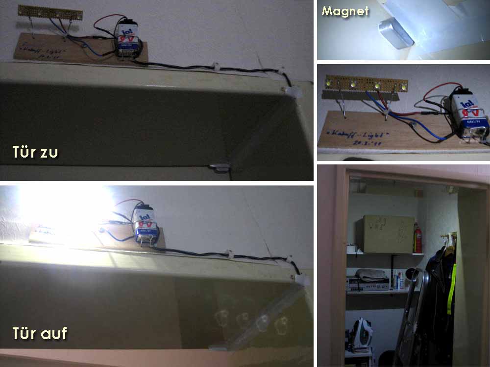

Wow, nicht schlecht der "baumstammhackende Vogel" :wink: was hier so präsentiert wird.
Ich habe gerade nur eine winzige Kleinigkeit anzubieten:
mein "Kabuff-Light".
Elektrisch ist es absolut nichts besonderes, einfach 2 2er Reihen Nichia Superflux, 56 Ohm, an einen 9V Block.
Eher was besonderes ist der Schalter, ein Reedkontakt.
Das Aussehen war ist hier völlig unbedeutend, daher der "Bastel-Look".
Situation:
Wir haben in der Wohnung so ein praktisches Kabuff für Leiter, Staubsauger & Co. Allerdings ohne Beleuchtung. Und nicht nur das, es führt auch keine elektrische Leitung dahinein.
Also bleibt nur was Batterie-gespeistes. Erster Gedanke waren Baulampen-Batterien, weil groß, billig und ausdauernd.
Aber die müßte ich dennoch immer extra kaufen.
Und da ich (ganz vorbildlich) reichlich Rauchmelder in der Wohnung verteilt habe, fallen da regelmäßig halbleere 9V Blocks an.
Denn bei ca 8V schreien die Rauchmelder nach einer neuen Batterie.
8V sind aber noch locker genug, um LEDs leuchten zu lassen. Besonders die fantastisch leuchtstarken Nichia-Superflux LEDs.
So, und ein kleiner Reedkontakt, ein Wechsler, von dem ich den Öffner-Kontakt benutze, schaltet das ganze. An der Tür klebt ein Magnet, der den Reedkontakt öffnet, sobald er in der Nähe ist.
Das ganze so an Tür und Rahmen geklebt, und die Kabel mit weißem DC-Fix überklebt, daß es kaum auffällt, und wie beim Kühlschrank immer bei offener Tür leuchtet.
Die 4 Superflux machen ordentlich Licht. Mehr als jede handelsübliche Taschenpampe, und im Gegensatz zu diesen, schön gleichmäßig im Raum verteilt.
Klar, so hell wie eine 20W Glühlampe ists nicht, aber zum Auffinden gesuchter Sachen reichts locker. Siehe Foto rechts unten.

:D sehr gut sieht das hier aus. Besonders das "Kabuff-Light" hat mir gefallen, einfach und effektiv.

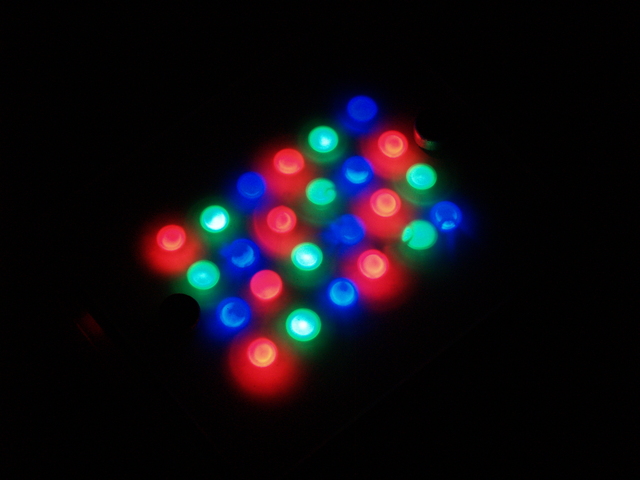

Erstmal ein H A L L O an alle!
Ich beschäftige mich schon länger mit LEDs und habe mich jetzt endlich hier im Forum angemeldet, nachdem ich schon länger als stiller Beobachter das Forengeschehen verfolge.
Ich möchte euch ein Projekt vorstellen, dass ich jedoch schon vor ein paar Jahren realisiert habe.
Es handelt sich um eine RGB Ambiente-Beleuchtung mit 3 unabhängig voneinander einstellbaren LED-Cubes mit je 9 LEDś / Farbe.
( eine LED jeder Farbe strahlt im Gehäuse innern, was den boden des gehäuses beleuchtet ... dazu später mehr)
Zum Gehäuse ist nicht viel zu sagen: Es besteht einfach aus einem grauen Kunstoffgehäuse (80mm x 75mm) auf das oben eine milchige Acrylglasplatte auf Abstand (für die LEDś) und unten ebenfalls eine gleichgroße milchige Acrylglasplatte (auf dem Foto kommt das Acrylglas irgendwie so dunkeler rüber als es ist)
Die Steuerung ist "leider" noch voll ANALOG aufgebaut ...somit sind 9 LM317 Linearregler verbaut (3 Cubes * 3 Farben)
Als LEDs habe ich Superhelle mit glaub 7000mcd und 20° Abstrahlwinkel genommen. Es sind je 3 in Reihe geschaltet. Strombegrenzung über Spannungseinstellung am LM317.
Durch die milchige Acrylglasscheibe bekommt man trotz des rel. kleinen Abstrahlwinkel (20°) der LEDs eine schöne gleichmäßige Ausleuchtung.
So das wäre mein Beitrag zu diesem Thema!
Ich wünsche euch noch einen schönen Ostersonntag!
