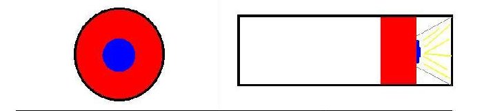

es gibt wieder eine neue Idee zur Kühlung. Das ganze soll volgender massen werden:
In das Alurohr(Gehäuse) wird eine etwa 40mm dicke Aluscheibe gepresst. Der Der Durchmesser der Scheibe währe dan etwa 0,1mm grösser als der Innendurchmesser vom Rohr(40-50mm). So wird die Wärme gut an das Gehäuse und dan an die Luft abgegeben. Die Aluscheibe Kühlt auch noch. Ausserdem würde ich ein Rohr mit 5mm Wandstärke nehmen das ungefähr 300mm lang ist.
Denkt ihr dass,das funktioniert? Hier habe ich noch ein Bild dazu:
Das sind Vorder- und Seitenansicht. schwarz ist das Alurohr, rot die Aluscheibe und blau die LED
Nein.
Ein Alurohr (egal wie lang und dick) wird nicht als Kühlkörper ausreichen, zumal Du genau dort anfassen musst. Nach innen darf die Wärme nicht abgeleitet werden (ist ein geschlossener Körper, wo sich die Wärme aufstaut und immer weiter erhöht). Ich würde dem Rohr einen umlaufenden Kühlkörper verpassen, der die Wärme schnellstmöglich an die Umgebungsluft abgibt. Und statt der Aluscheibe verwende bitte Kupfer (leitet die Wärme schneller). Wieviele Rippen oder wie groß der KK werden muss, kann ich nicht sagen. Aber größer ist ja nicht schädlich.

Nun noch zur Kühlung:
Könnte ich in das Alurohr(5mm Wandstärke) 3mm tiefe Ringe hineinfrässen? Würde das zum kühlen reichen? Oder sollte ich wie auf der Zeichnung von Achim eine Art Kühlkörper um das Rohr wikeln?
Sollte ich für das Gehäuse auch Kupfer nehmen oder nur für die Scheibe? Das Problem bei Kupfer ist hald das es schwerer ist als Alu und ich will die Lampe auch noch tragen können :P
