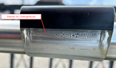

Feuchtigkeit:
Es hat sich tatsächlich Feuchtigkeit im Untergehäuse angesammelt. Beim Verdunsten erhöht sich die Luftfeuchtigkeit im unteren Gehäuse vermutlich auf nahezu 100%. Ich hatte bisher angenommen, dass die Vergussmasse der LEDs das Innenleben auch bei hoher Luftfeuchtigkeit schützt. Möglicherweise war der Optimismus hier zu groß.
Das Innenleben der oberen Gehäuse war bei fast allen untersuchten Gehäusen sehr trocken, daher gehe ich davon aus, dass sich das Wasser nur im unteren, transparenten Gehäuse befindet. Der Kopf der LED ragt zwar hinein, hat jedoch keinen direkten Kontakt mit dem Wasser. Die Platinen sowie die Beinchen der LEDs sehen sehr gut aus und zeigen keinerlei Anzeichen von Korrosion.
Anbei finden Sie ein Bild der Feuchtigkeit im Untergehäuse:

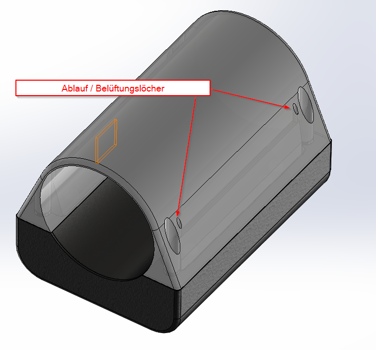

Das Untergehäuse werde ich nun zusätzlich mit Ablauflöchern versehen, die auch für eine gute Belüftung sorgen:

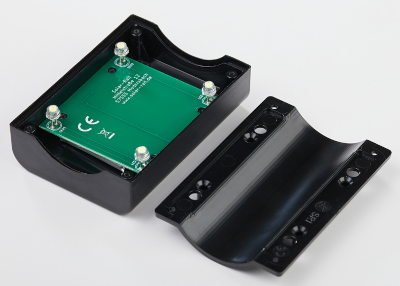

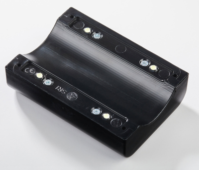

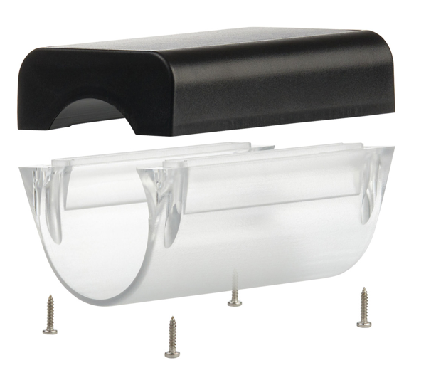

Zum besseren Verständnis auch noch ein paar Bilder vom Produkt:
2024-03-23 13_32_55-explosion.jpg ‎- Windows-Fotoanzeige.png (252.49 KiB) 10906 mal betrachtet
2024-03-23 13_33_31-innenseite-oberteil-119.jpg ‎- Windows-Fotoanzeige.png (159.95 KiB) 10906 mal betrachtet
2024-03-23 13_33_18-elektronik1.jpg ‎- Windows-Fotoanzeige.png (141.46 KiB) 10906 mal betrachtet

Kondensiertes Wasser könnte tatsächlich die eigentliche Ursache sein, ich habe bei Wegeleuchten auch so etwas gehabt, die verbauten Ikea-Retros haben keinen Winter durchgehalten. Eine Leuchte direkt daneben, bei der das Kondenswasser konstruktiv sauber abgeleitet wird, dafür kein Problem.
