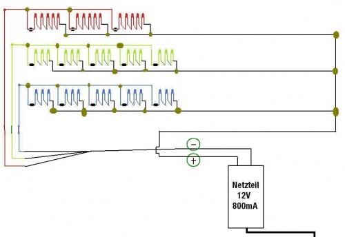

Nun aber zu deinem überarbeiteten Schaltplan.. So wie du es jetzt gezeichnet hast dürfte nur das Netzteil und der RGB-Controller gut warm werden, denn das ist nur ein Kurzschluss! Sprich keine blaue LED sollte bei dieser falschen Verschaltung leuchten..

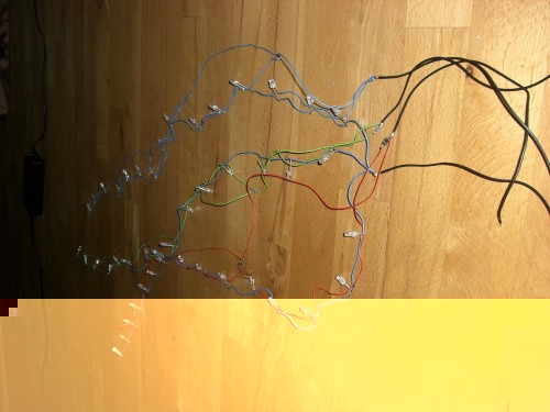

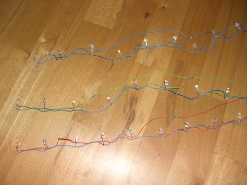

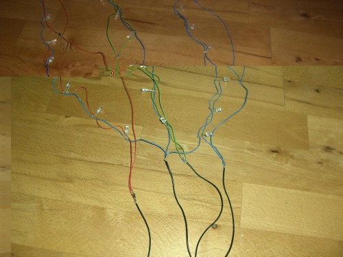

nun habe ich Gestern bis in die Nacht die Kette wieder zusammengelötet.
Es wird immernoch heiß!!!! :x
Habe auch anbei die gewünschten Bilder gehängt.
rotes Kabel-> rote LEDs
blaues Kabel-> blaue LEDs
grünes Kabel-> grüne LEDs
blaues Kabel ist gemeinsames plus
Hier nochmal meine Einzelteile die ich alle im Shop bestellt habe:
-Netzteil 800mA 12V
-für die roten LED-Cluster jeweils 2x 130 OHM Widerstände parallel geschaltet
-für grün/blau LED-Cluster jeweils 1x 180 OHM Widerstand
-ein Chromoflex stripe
-Elektrolot mit Flussmittel
-10 meter Litze 0,14mm² innerhalb der leiste. kabel für den anschluss am controler ist Schaltlitze 0,50mm²
Gemessen sind die Widerstände alle top, abgesehen davon das sich die von rot schon farblich geändert haben. die sind nun nicht mehr blau sondern grau.... funktionieren tun sie dennoch.
Auch nach dem messen des Chromoflex gibt dieses bis zu 12 volt pro Kanal aus.
die LED verbrauchen alle nur die vorgegebenen werte, 2,2v, 2,4 & 3,2 volt glaube ich war es ca.!
Alle Lichter funktionieren 1a, aber nach 3 min. Betrieb wirds mir zu heiß.
Wenn die Farben ausgeblendet werden und ca 30 sek. aus sind, kühlen die Widerstände ab bis der nächste Farbzyklus beginnt...
Kann es sein das die Beinchen der Widerstände zu kurz sind und deshalb die Wärme sich irgendwie am Widerstand staut??
Danke für die HILFE!!!!!!!
Gruß :idea:

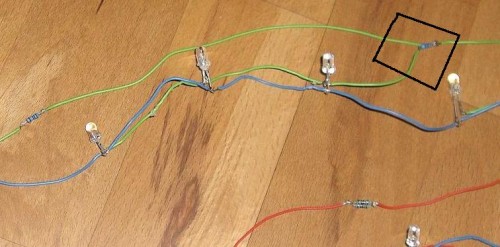

Elektronikmann
Beiträge: 844
Wohnort: Mainz
Mi, 12.03.08, 09:55

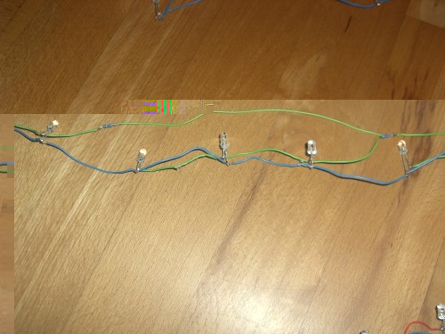

Absolutes Nein, ber die sollte man schon etwas länger lassen.
Ich hab dir mal auf dem Bild was angezeichnet, das geht schon mal garnicht.
Das was du zusammen gelötethast stimmt mit deiner Zeichnung nicht überein.
Seh ich zumindest so. Wenn ich falsch liege kann ja ein anderer dazwischen Posten
Auf dem ersten Bild sind 2 Widerstände in Reihe
loeffles
Beiträge: 41
Registriert: Mo, 25.02.08, 14:00
Mi, 12.03.08, 10:18
nach dem ich die fotos geschossen hatte und überprüft hat ob man was erkennt ist mir das auch aufgefallen -> sieht aber nur so aus da das kabel blöde liegt :?
habe es genau so gelötet:
nach deier zeichnung
Elektronikmann
Beiträge: 844
Wohnort: Mainz
Mi, 12.03.08, 12:02
Irgend wie sind bei dir immer zu viel Kabel :D
1. Alle Daten stimmen.
2. Su sagst du hast richtig zusammengelötet.
dann dürfen die Widerst. nicht heiss werden.
Ergo ist irgendwo doch ein fehler drinn.

Also wenn du wirklich alles so verlötet hast wie auf dem Plan angegeben sollte es problemlos tun - ohne dabei heiß zu werden!
Hast du mal die Spannung an den Widerständen gemessen? (Multimeter auf Gleichspannung stellen und dann vor und nach dem Widerstand die Messspitzen hinhalten).
Die LEDs sollten alle 20mA verbrauchen, die Widerstandsgrößen kennst du ja, dann kannst du dir einfach ausrechnen wie groß die Spannung sein sollte. Wenn sie deutlich größer ist werden die Widerstände heiß.
Berechnung:
U=R*I R und I sind bekannt, noch die mA in A umrechnen, also I=0,02A, viel Spaß beim messen und rechnen :)

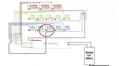

ehm is mir jetz etwas peinlich jungs... aber ist das der fehler???
Crossfire
Beiträge: 1059
Wohnort: Filderstadt
Mi, 12.03.08, 16:06
obs daran liegt weis ich nicht! Aber ist aufjedenfall falsch! Also das obere ;)
viel spass beim löten
aber muss dir nich peinlich sein ich muss auch immer beim löten kurz überlegen obs jetzt so richtig ist
Passiert
Gruß Felix
loeffles
Beiträge: 41
Mi, 12.03.08, 16:20
also das mit dem haken dran ist richtig oder ???
Crossfire
Beiträge: 1059
Mi, 12.03.08, 16:24
jep
Elektronikmann
Beiträge: 844
Wohnort: Mainz
Mi, 12.03.08, 16:33
Das erste ist richtig . Das 2te sieht aus wie eine Parallelschaltung.
Na wenns jetzt geht. Gut Ding will weile haben.................. :D :D :D :D

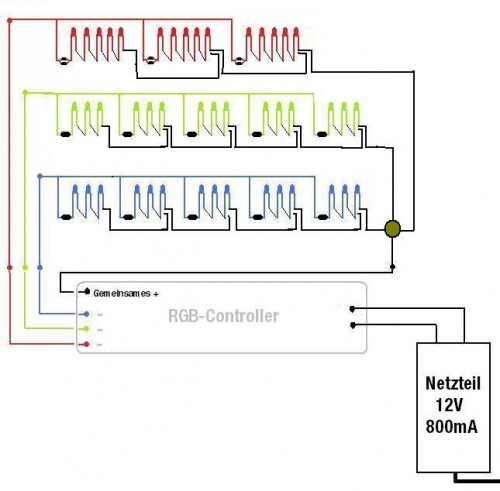

8 LEDs sind durch gewesen aber das erst nach zusammen ca. 6 minuten.
habe nun rot nach plan a gelötet und siehe da, kalt wie mein bier ist der tolle widerstand :D
LED_Stefan
Beiträge: 24
Registriert: So, 09.03.08, 22:52
Do, 13.03.08, 11:45
Ups, hatte ich vergessen anzugeben, wobei das doch noch aus dem Physikunterricht bekannt sein sollte.. ;)
Also:
U.. Spannung in Volt [V]
I.. Strom in Ampere [A]
R.. Widerstand in Ohm [Ohm]
Und ja, das mit dem grünen Haken ist natürlich richtig! Das andere ist wie schon richtig gesagt wurde eine Parallelschaltung, da addieren sich dann die Ströme der LEDs, wenn man das berechnet schaut das dann so aus:
I_ges=5*I_LED=100mA=0,1A
Die Spannung die an der LED Abfällt war glaube ich 2,2V, damit lag an deinem Widerstand:
U_widerstand=12V-2,2V=9,8V an, nicht gerade wenig.
Jetzt mal noch kurz rechnen wie groß der Strom wirklich war:
U=R*I --> I=U/R=9,8V/65Ohm= 0,15A
Wir sehen, dass der Strom ca. 50% größer ist, darum haben das deine LEDs auch nicht überlebt.
Verlustleistung am Widerstand war:
P.. Leistung in Watt [W]
P=U*I=9,8V*0,15A=1,47W ..und das ist VIEL zu VIEL für so einen kleine Widerstand, darum musste der auch so schwitzen ;)
Ich hoffe ich konnte dir mit den Rechenbeispielen etwas helfen. :)
