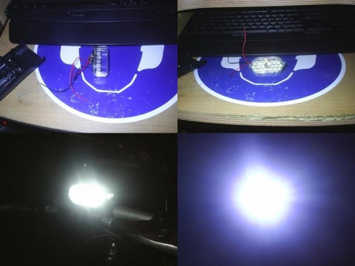

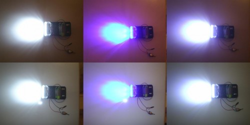

So wie versprochen hier noch die bilder vom vergleich:
(Von links nach rechts: Alte Led beleuchtung (8Led's) / Originale Glühbirne von Fahrrad Set / Umgebautes Fahrrad Set (18Led's weiß) / Umgebautes Fahrrad Set (8Led's blau)
Gut zu erkennen ist das die neue beleuchtung was auch logisch ist, heller ist als die alte. Dabei ist der Abstrahlwinkel auch größer geworden, da die Led's nun hinter einer verformten Plexiglasscheibe mit nur einer ungenutzten linse in der Mitte sitzen anstatt im freien!

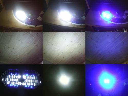

Hier nochmal ein paar Bilder von unterschiedlicher belichtung und zuständen der neuen Fahrrad Beleuchtung:

So nun habe ich die 3 batterien nochmal anders umgelötet weil sie vorher nicht hinein gepasst haben, dann habe ich das ganze erstmal mit Klebeband fest verschlossen, weil ich noch nicht weis wie ich das ganze mit den Kippschalter mache, und da habe ich erstmal die stromkabel durch das loch geführt wo eigentlich die schraube zum zuschließen des gehäuses war.
Nun erstmal ein Paar Bilder von der vorerst fertigen beleuchtung mit kippschalter außen, sowie vergleichsbilder von einer P4 sowie der Fahrradbeleuchtung in verschiedenen einstellungen:
(links oben nach rechts oben: P4, Fahrradbeleuchtung only Weiß, Fahrradbeleuchtung only Blau, Fahrradbeleuchtung Weiß/Blau)

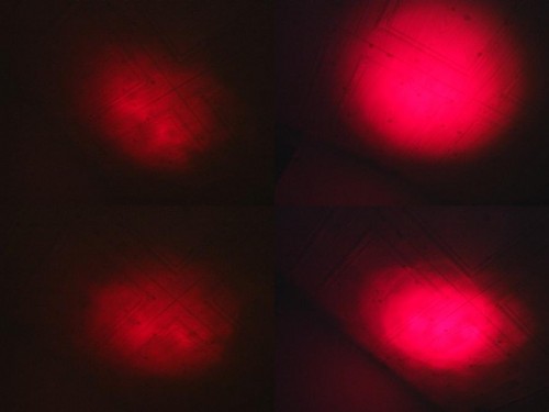

So wollte ja langsam die hintere beleuchtung auch mal umbauen, nachden die frontbeleuchtung schon seit einigen tagen fertig ist. Ich bin da so auf die idee gekommen evtl. mal 0,5W Led's zu verwenden, aber ich bin mir da in manchen kriterien nicht ganz sicher ob das okay so ist wie ich das möchte:
1. Ob ich die Led's auf maximalen eigenschaften laufen lassen kann (mit kühlung), ohne das es in den kleinen Plastikgehäuse zu warm wird?
2. Ob die 2xAAA Batterien auch lange genug halten, bald akkus mit jeweils 1A?
3. Ob die kleine steuerung so viel mA aushält, diese steuerung macht zwei blinkeffekte und dauerleuchten (siehe groß bild unterstes).

So nun habe ich meine frontbeleuchtung auch umgebaut, und hier kommen auch gleich die bilder:
Links oben: Original ohne Blende
Links unten: Original mit Blende
Rechts oben: Umgebaut ohne Blende
Rechts unten: Umgebaut mit Blende
Links oben: Alte Beleuchtung
Mitte oben: Original mit Blende
Mitte unten: Original ohne Blende
Rechts oben: Umgebaut mit Blende
Rechts unten: Umgebaut ohne Blende
Mh etwas musste ich jetzt natürlich einbusen von der helligkeit her, vorher (Alte Beleuchtung) waren 8 Rote Led's im einsatz, nun sind es nur noch drei. Ich sehe nur die vorteile, das ich es immer abbauen kann, das es mit akkus betrieben wird und es lustige Blinkfuntkionen gibt ;-). Wäre mal über euer feedback von beiden umbauten gespannt ;-).

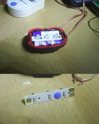

So nach einiger zeit habe ich mal die Fahrradbeleuchtung weiter umgebaut. Ihr denkt was soll man da noch verändern? Ich sag es euch. Mich hat an der umgebauten einige kleinigkeiten gestört, die ich mal kurz aufliste:
- Zuschrauben des gehäuses nicht möglich
- zwei Widerstände pro Led
- keine maximale Leistung
- Platinen einsetztung ins Acrylgehäuse
So das habe ich alles abgeändert. Das ganze fing damit an erstmal passende Widerstände mit zu bestellen, somit erziehlte ich auch besser leistungen und durch 4x2,5A Akkus die maximalste! So der Punkt mit den Zuschrauben des gehäuses ist bereits geklärt worden, das kabel für den schalter der Blauen Led's wird nun wo anders heraus geführt (Loch). Zu den letzten punkt habe ich mal eine kleine zeichnung angefertigt, wo ich hoffe das sie etwas nachvollziehbar ist:
Oben zu sehen die alte eingesetzte Platine mit Led's. Gut zu erkennen, sie strahlt nicht ordentlich nach vorne, grunde war ganz einfach platzt mangel, dadurch das zwei Widerstände Pro Led verwendet wurden. Folge war das schon viel licht am gehäuse verloren ging...
Auf der Unteren zeichnung sieht man die Platine so wie ich sie nun eingesetzt und fixiert habe, deutlich besseres leuchtergebniss wurde damit erziehlt!

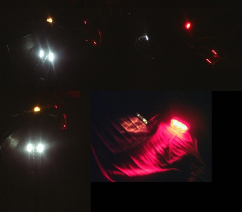

So da das ganze umgebaut ist dachte ich mir nochmal eine Bild vergleich zu machen:
Links P4 1A / Mitte Umgebaute beleuchtung mit schlechten eigenschaften / Rechts aktuellste beleuchtung mit verbesserten eigenschaften
So nun noch ein paar einfache bilder der Beleuchtung:

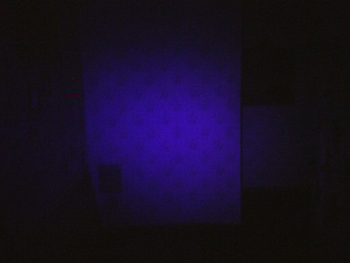

So morgen bringe ich dann noch den schalter außen ordentlich an damit dann auch die Blaue beleuchtung funktioniert! Dann werde ich davon nochmal einen Lichtvergleich darstellen.

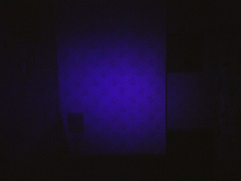

Leider habe ich dies hier völlig vergessen, das ich noch ein Bild uploaden wollte :oops:. Na ja hier kommt es letztendlich doch ;-).
Blaue Beleuchtung Only
