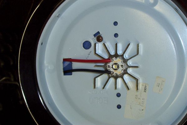

Geht das nicht, das ich evtl. Patex nehme, den Kühlkörper damit an das Gehäuse klebe.
Und die Star-Platina dann mit Wärmeleitpaste auf den Kühlkörper und mit Sekundenkleber fixiert?

also ich weiss ja nicht ob die wärme nachner zeit auch bis zum letzten punkt des kühlkörpers kommt, aber ich schätze mal ja. würds also net machen ;)

is das auf der innenseite vom lampencase metal oder kusntoff das weiße? wenn metal schaleif es ab kleb den kühlkörper mit wärmeleitkleber rein und die star mit dem selben kleber auf den kühlkörper

DnM hat geschrieben:is das auf der innenseite vom lampencase metal oder kusntoff das weiße?
Metal und Wärmeleitkleber habe ich nicht!
Ich denke, ich werde es doch so machen (Patex und Wäremleitpaste mit Sekundenkleber)!
Sekundenkleber hält doch denke ich wäre aus, oder nicht?
Und der Patex wird denke ich nicht sonderlich warm!

Also ich hab das jetzt mal zusammengeklebt:
Mit Patex den Kühlkörper auf das Gehäuse und mit Wärmeleitpaste und Sekundenkleber die Star auf den Kühlkörper.
Hab sie angeschlossen:
Und werde mal einen Langzeittest machen, erst mit 350mA, dann mit 700mA und dann einen mit 1000mA!!!

habe die Lampe jetzt fertig!
Mit 700mA ist die wirklich ausreichend hell genug!
