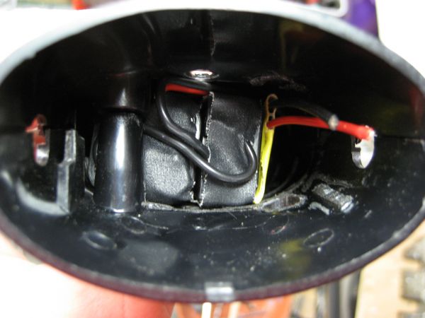

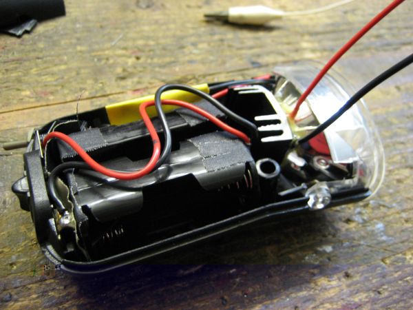

So, habe eben angefangen die Teile ins Gehäuse einzupassen...
Echt genial, das die KSQ so klein ist. (Das gelbe :wink: )
Den Kühlkörper musste ich natürlich auch noch am Gehäuse anpassen...
Sa, 24.02.07, 19:39
Demnach bekommst Du ja doch alles in das Lampengehäuse?

Erstmal muss jetzt die Grundfunktion (Lichtausbeute) stimmen...
Mit Bildern muss ich euch leider auf morgen vertrösten, der Kleber vom Kühlkörper/Star/Reflektor ist noch nicht ganz trocken und die Akkus laden noch (hätte ich natürlich schon längst tun können :roll: ).

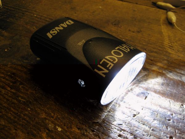

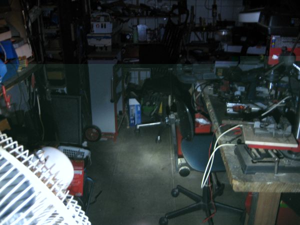

Fertig!
Ich bin in meinen erwartungen an die P4 deutlich übertroffen worden!!! Das Teil ist der Hammer!!!
Überzeugt euch selbst...

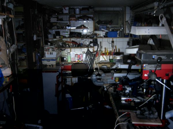

Licht aus :lol:

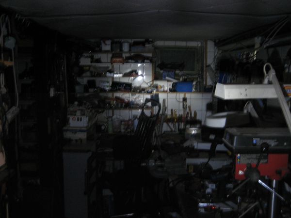

350mA
1000mA
Auch die Akkus haben mich bis jetzt überzeugt, ich habe sie einmal endladen und wieder geladen und die Zellen haben ca. satte 1,4V! Die sechs Zellen zusammen sogar 8,53V :shock:
Versuche zur Leuchtdauer kann ich natürlich jetzt erst starten. Genau wie zum Temperaturverhalten der Zellen und von der P4 mit meinem Kühlkörper.
PS: Der Fotoapperat dunkelt die Bilder Automatisch ab, also in der realität ist es noch einen tacken heller. Im Display stand 1/8 als ich die Bilder gemacht habe :? . (Hier wurde schonmal über dieses Problem gesprochen)

Ich habe gerade nach ca. 30min Dauerbetrieb bei 350mA eine Temperatur von 38°C am Kühlkörper gemessen.
Wenn ich auf 1000mA umschalte geht die Temperatur natürlich sofort hoch. Also für 1000mA Dauerbetrieb ist schon ein größerer Kühler notwendig.

PS: Die Aufschrift ist nur Tarnung

Test bei 1000mA:
Kühlkörpertemperatur: 25°C nach nur 5min 51°C
Test bei 350mA:
Kühlkörpertemperatur: 21°C nach 30min 38°C
Also für 1000mA Dauerbetrieb ist der Kühlkörper auf jedenfall nicht ausgelegt!!!

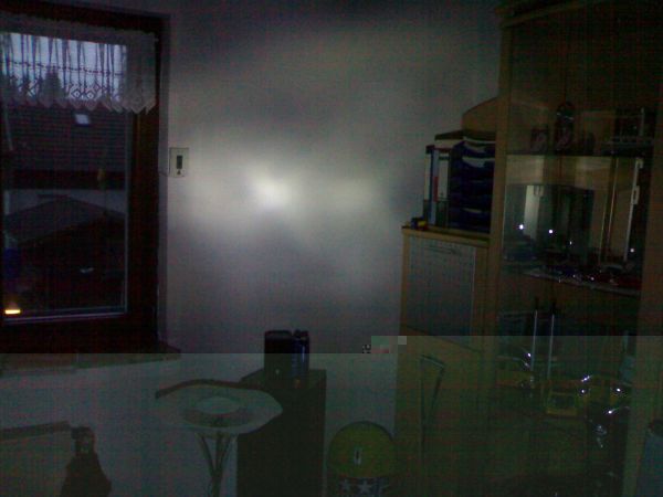

Fragen zur Raumausleuchtung?
Kein Problem... (Allerdings nur Handybilder)

350mA
350mA
1000mA
