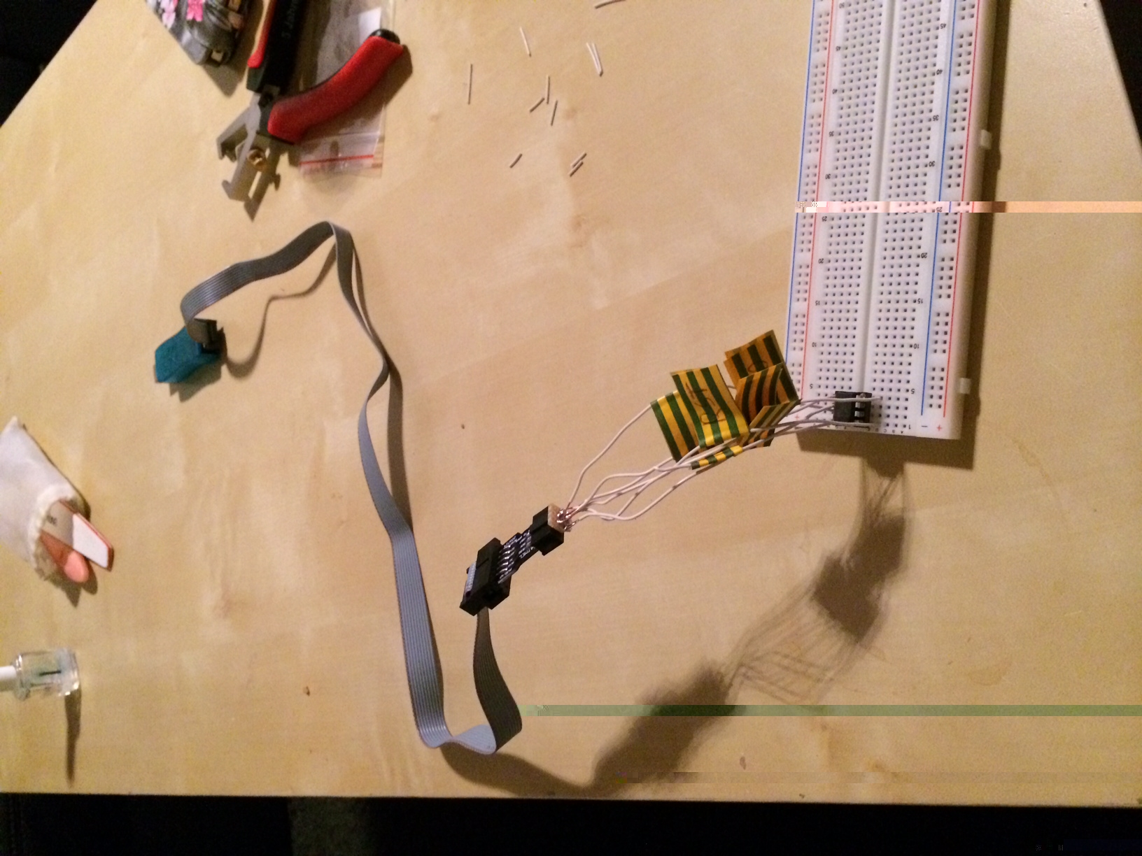

Mi, 19.02.14, 20:22
Oh sorry, hab gerade erst deinen Post gesehen.
Der ist mir wohl entgangen, schade das dieses Forum kein Tapatalk unterstützt.
Ist mir auch schon Mal passiert (bisher aber erst ein Mal und ich hab schon sehr viel bei Reichelt bestellt). Problem war bei mir, dass ich meinen Warenkorb über mehrere Tage zusammengestellt habe. Und vor dem Abschicken hab ich nicht nochmal überprüft ob alle Artikel zum Zeitpunkt des Abschickens noch den Status 'sofort lieferbar' haben. Zwei meiner Artikel waren im Laufe der Tage dann leider nicht mehr sofort lieferbar...
Bei mir wars das Schalter und die 27 Ohm Wiederstände auch nicht mehr direkt lieferbar waren, erst wieder in 3-4 Tagen und da das zu lange war haben die das erste Paket rausgeschickt und wenn die restlichen Artikel nicht den Mindestbestellwert von 10,- € erreichen, wird das nicht nachgesandt.
Hab dann aber eine Zusagen bekommen, dass ich bei meiner nächsten Bestellung keine VSK bezahlen muss, mal gespannt obs klappt, hab eben den rest bestellt.
Bevor ich deinen Post gesehen habe, war ich nun schonmal dabei die Platine mit den Schieberegistern zu bestücken und wollte nun fragen ob ich so schonmal löten kann wie ich es mir gedacht habe:
Meiner Meinung nach müsste das richtig sein, oder?
Aaaaber:
Wenn Du aber wenigstens Steckbrett, USB Programmer, LEDs und ein paar Vorwiderstände für die LEDs hast, kannst Du ja schon Mal mit dem 'Kennenlernen' anfangen. Üblicherweise fängt mal mal mit einem LED-Blick-Programm an...
Wenn du das gerne möchtest können wir das machen^^
Was genau meinst du denn mit Blick-Programm?
Mi, 19.02.14, 23:01
Sorry, Tippfehler. Üblicherweise fängt man mit einem Blink-Programm an. :)
Erforderlich hierzu sind ATTiny, Steckbrett, USB Programmer, 5V Stromversorgung, Widerstände mit ca. 300 Ohm ( du kannst auch den 1 K Widerstand nehmen oder 4 von den 60Ohm Widerständen in Serie) und ein oder zwei LEDs.
Andersrum: Wenn du das möchtest, solltest Du es machen. Ich brauche es nicht. ;) Aber Du kannst damit prüfen, ob der Programmer vernünftig funktioniert, ob Du das Programm verstehst...
... Platine mit den Schieberegistern zu bestücken und wollte nun fragen ob ich so schonmal löten kann wie ich es mir gedacht habe:
Ich würde lieber erst das gesamte Layout sehen, bevor ich dazu eine Aussage mache. Wichtig sind vor allem die 'Bus-Verbindungen' vom ATTiny zu den Schieberegistern (bzw. den Schieberegistern untereinander), weil da kommt es auf kurze Verbindungen und sehr sauberes Layout an. Die Verbindungen zwischen den Schieberegistern und den ULNs sind dagegen eher 'unkritisch'.

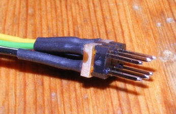

Um den Attiny zu brennen musst Du ein kleines 'Adapterkabel' zusammen löten. Das geht aber recht einfach (allerdings ist durchaus sauberes Arbeiten erforderlich). Du sägst Dir ein 3x2 Kontakte Stück der Lochrasterplatine ab, lötest an alle 6 Kontakte je ein Stück Draht (am besten etwas stärkeren - ca. 1mm² , es reichen aber auch zur Hälfte abgeschnittene Drähte von Widerständen). Oder (findet man auch im Computerschrott) doppelte Steckerleiste:
http://www.reichelt.de/SL-2X10G-2-54/3/ ... ICLE=19488
Wenn Du einfache Drähte nimmst, dann am einfachsten diese 6 Drähte schon in die 'Löcher' des 10Pol<->6Pol Adapters stecken, die Lochrasterplatine drüberfädeln und dann verlöten. Dann stimmt die Ausrichtung der Drähte schon mal perfekt.
Dort werden dann 6 Kabel angelötet und am anderen Ende der Kabel wieder abgeschnittene Drähte von Widerständen (zum Stecken im Steckbrett). Diese Kabel dann bitte beschriften.
Ich mach Dir heute Abend mal ein Foto von meinem Adapter, dann ist es vielleicht noch leichter zu verstehen.

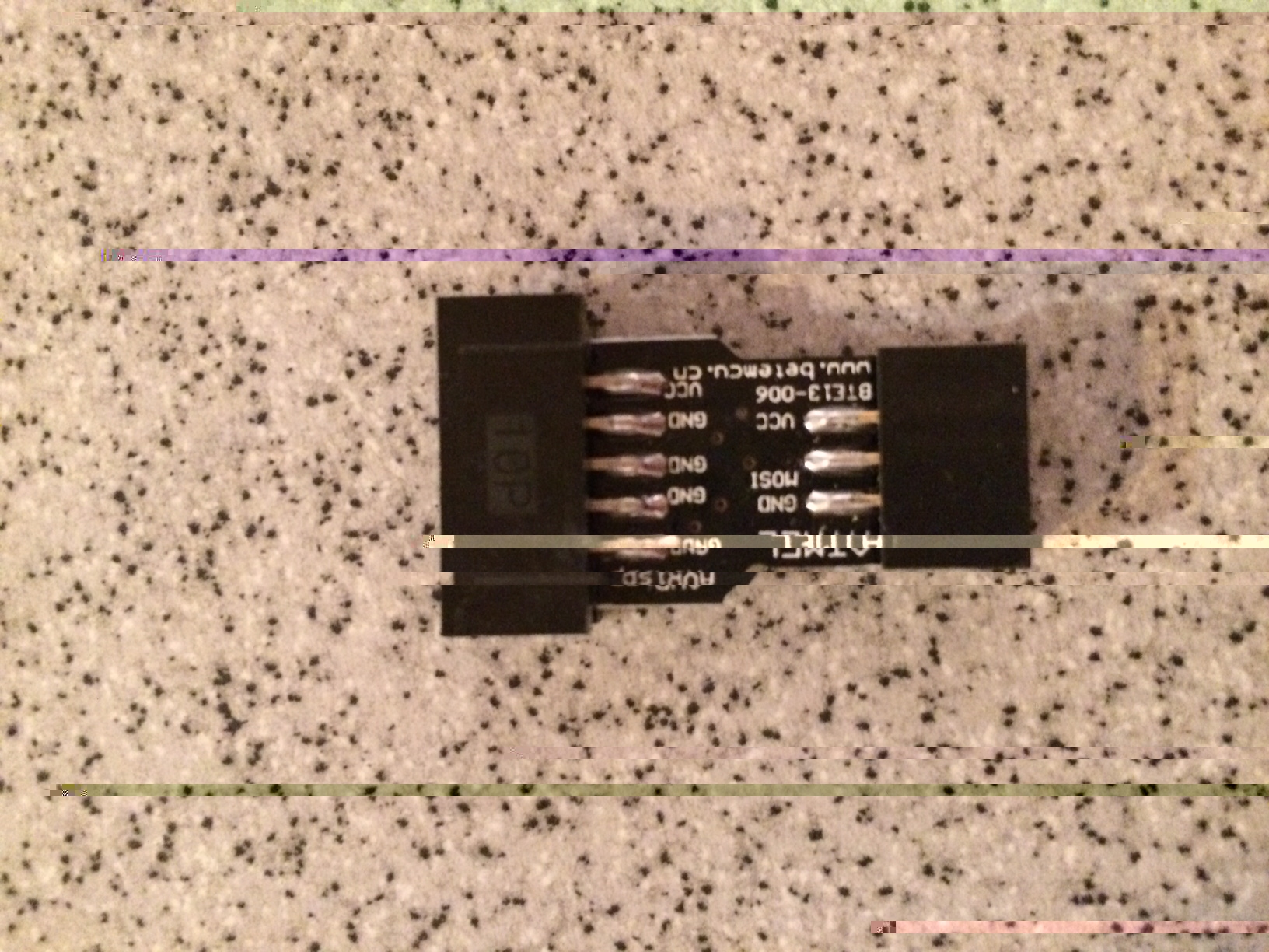

Noch was: Mach bitte noch ein Bild von der anderen Seite des Programmieradapters. Ich kann so nicht erkennen, ob es da noch irgendwelche Jumper oder Schalter gibt...

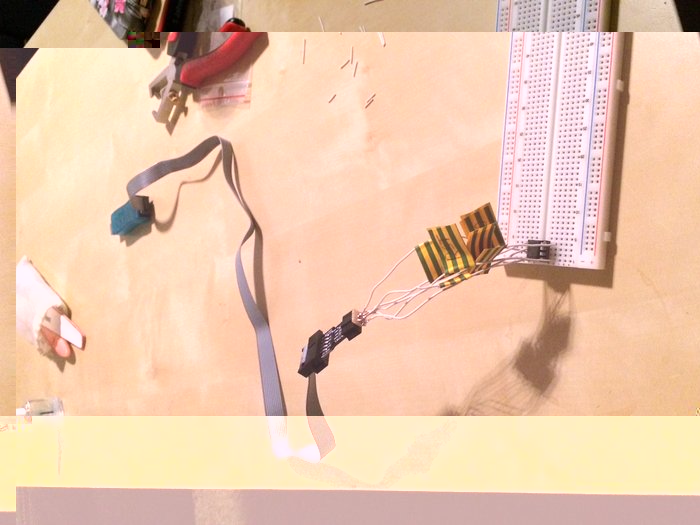

Soooo,
habe mir also den Adapter gebaut:
Hier nochmal die Rückseite des Adapters:
Dann habe ich den USBasp Treiber installiert, bascom demo gestartet und den HelloWorld Code geladen.
In den Einstellungen vom Programmer habe ich den USBasp ausgewählt und dann mit F7 "Compile Programm" gestartet, fehlerfrei.
Allerdings beim Brennen mit F4 meckert er wie folgt:
Kann es sein das ich nicht sauber genug gelötet habe? (Fummelkram^^)

Fr, 21.02.14, 23:16
Möglich. Noch mal alles sauber prüfen (Kurzschluss, schlechter Kontakt, doch was falsch gesteckt...) Wobei es gar nicht so schlecht aussieht. So sieht meiner aus:
Der Attiny wird doch sobald ich diesen an USB angeschlossen habe über den USB-Port mit Strom versorgt
Nicht die Rückseite des 10Pol<->6Pol Adapters, sondern die andere Seite den Programmieradapters (das Teil mit dem USB Anschluss)
*Man kann bei manchen dieser Adapter auch die Spannungsversorgung für den Chip per Jumper oder Schalter abschalten bzw. zwischen 5V und 3.3V umschalten.

Sa, 22.02.14, 10:22
hm, es war die "Präzissionsfassung" für den Attiny, nachdem ich die abgemacht habe und den attiny so ins steckboard klappte es einwandfrei:
Die Rückseite des USBasp hat keine Jumper oder ähnliches, ist nur noch nen weiteres Logo drauf.
Sa, 22.02.14, 15:15
Na dann: Gratuliere! :D
Wahrscheinlich sind die Beinchen der "Präzissionsfassung" zu kurz und haben dann einen schlechten Kontakt zum Steckbrett
