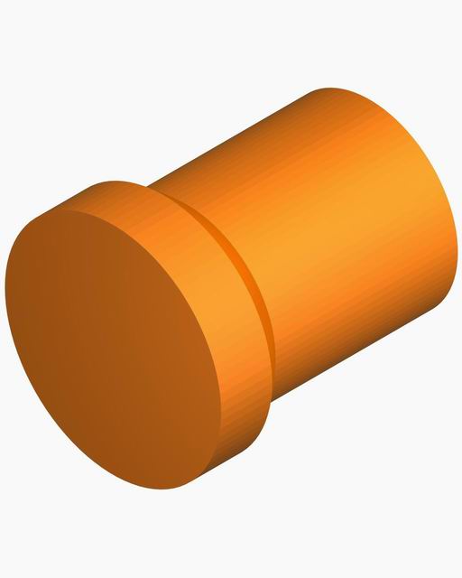

Drehteil aus Kupfer (siehe Zeichnung)

Sind alle Stege entfernt, folgt die Probe ob das Drehteil aus E-Kupfer (schwer !!) oder Alu (leichter aber etwas geringeren Wärmeleitwert) „saugend“ hineingeht. Dies ist später für die Wärmeleitung der LED’s zum Kühlkörper zuständig.
Passt das Drehteil in den Lampenkörper, kann dieses wieder entfernt werden. Danach wird als erstes genau in der Mitte des Drehteils ein Loch mit ca. 3mm Durchmesser gebohrt – hierdurch wird später die Zuleitung für die LED’s gelegt. Damit dieses Loch auch gerade wird, empfehle ich die Verwendung eines Bohrständers.
Als nächstes wird ein Loch in die mitte der Kühlkörper gebohrt. Damit die Löcher auch genau senkrecht aufeinander stehen sollte man vorher die Kühlkörper zusammenschrauben. Nach den Bohren entgraten nicht vergessen – ein Grat vergrößert den Luftspalt enorm! Sind die Löcher für die Zuleitung in die Kühlkörper gebohrt, können 3 Löcher für die spätere Befestigung der Kühlkörper am Drehteil gebohrt werden (Durchmesser 2,5 – 2,8 mm). Danach wird in diese mit sehr viel Gefühl (besonders bei Kupfer) und jede Menge Schneidöl ein Gewinde M3 geschnitten.

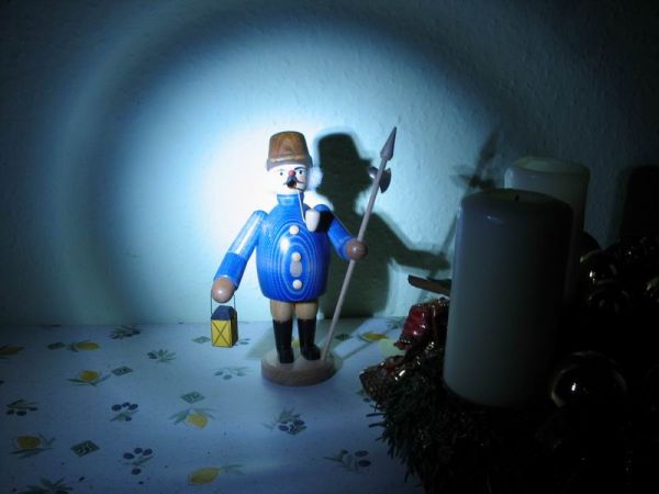

Hier mal noch ein Leuchtvergleich:
Rächermann mit Kerze:
Na wo ist er denn ??
mit Maclite (5-Cell!!)
Mit Lampe:
Finde die Ausleuchtung mit den 3 K2's sehr gut, besonders Untertage ist die Sicht enorm. Das einzige was mich stört, ist der etwas breite Lichtkegel. Wenn ich Lust habe werde ich mal mit anderen Reflektoren spielen 8)

Damit blendest ja alles was dir entgegenkommt ;) und beides mal alles exakt die gleiche belichtungszeit??

Ja die Bilder habe ich alle mit der selben Belichtung aufgenommen. Ist aber nicht meine erste Lampe.
