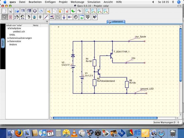

Ich möchte nochmal auf die Schaltung von jubr zurückkommen. Eigentlich gefällt sie mir echt gut, da total einfach und gute Funktion.
Allerdings hat diese Schaltung wieder den Nachteil, das der Transistor die Helligkeit der LED erheblich reduziert. Wird die Emittor-Kollektor-Strecke überbrückt, leuchtet die LED deutlich heller. Da bringt dann auch der neu PR4402 nichts. Dieser hat einen Stromfluß von max. 40mA, der PR4401 nur max. 22mA.
Ein BC327-25 hebt die Lichtausbeute etwas an, es geht aber sicherlich noch besser. Gibt es sowas wie den FMMT617 aber als PNP-Version?

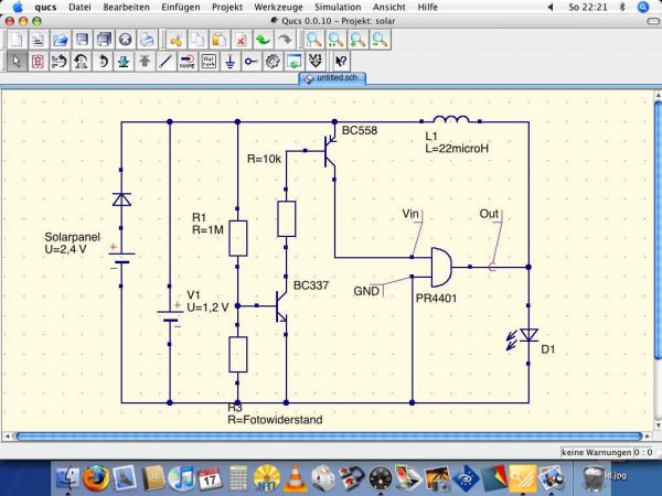

hier mal ne abgeänderte Version die soweit ganz gut funzt bis der LDR kompett abgedunkelt wird, dann geht die LED aus. Wo muss ich ändern um das zu vermeiden?
Das Program kennt den PR4401 nicht, daher nur ein Screenshot der relevanten Seite.

versuche doch einfach mal einen widerstand parallel zur solarzelle, den wert durch versuch ermitteln, könnte etwa im bereich von 10kohm bis 1kohm liegen.
deine schaltung ist etwas unglücklich, der widerstand im emitterkreis ist nicht gut! besser du legst diesen widerstand in den kollektorkreis, direkt vor die basis des 2. transistors.

luckylu1 hat geschrieben
danke das wars nun leuchtet sie auch bei absoluter dunkelheit relativ hell. Werde das mal ein paar Tage testen und dann berichten

folgende empfehlungen dazu, zum testen
miss mal von der schottky diode den sperrstrom, wenn der über 0,5 mA liegt, solltest du die austauschen, dazu solltest du einfach statt der solarzelle den strommesser anschliessen, vorher aber unbedingt mit einem durchgangsprüfer (widerstandsmessung durchführen, nicht das du dir noch dein multimeter zerschiesst^^
in den emmitterzweig des bc337 eine diode (1n4148) in flussrichtung einfügen, damit verbesserst du die zusteuerung bei beleuchtetem fotowiderstand. die diode ist nur ein beispiel, es sollte nur keine schottky sein, der effekt wäre zu gering.
den kollektorwiderstand des bc337 auf 6,8Kohm verringern und einen 5Kohm widerstand von der basis des bc558 nach +
schalten, begründung: der 6,8Kohm widerstand lässt etwas mehr strom im on zustand in die basis des bc558 fliessen, der steuert weiter auf und der wirkungsgrad deines wandlers verbessert sich etwas. der 5kohm widerstand dient dazu, den sperrstrom des bc337 abzuleiten, wenn dein bc558 eine verstärkung von 500 hat und der sperrstrom durch den bc337 nur 5 nA ist, fliessen im kollektorkreis des bc558 schon 2,5 mA, damit schwingt dein schaltregler zwar noch nicht an (deswegen merkst du das nicht) aber der strom geht dir für die ladung deiner zelle verloren.
wenn du wissen willst, was am meisten effekt bringt, müsstest du jede änderung einzeln testen, aber eigentlich
bin ich mir sicher, das es so zumindest besser funktioniert. :lol:
