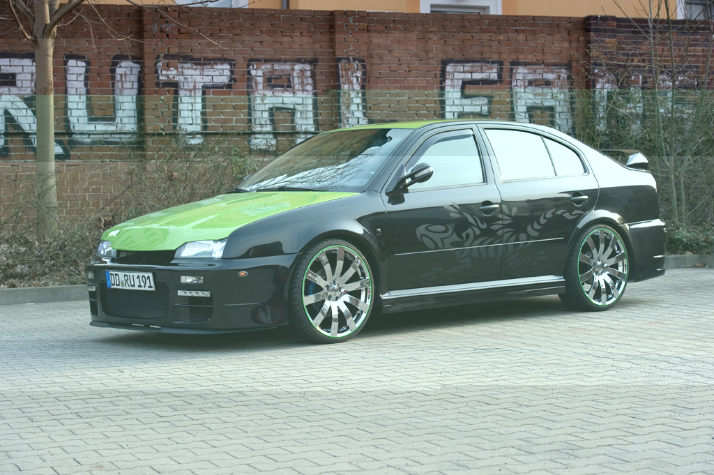

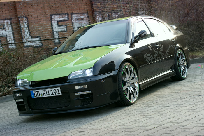

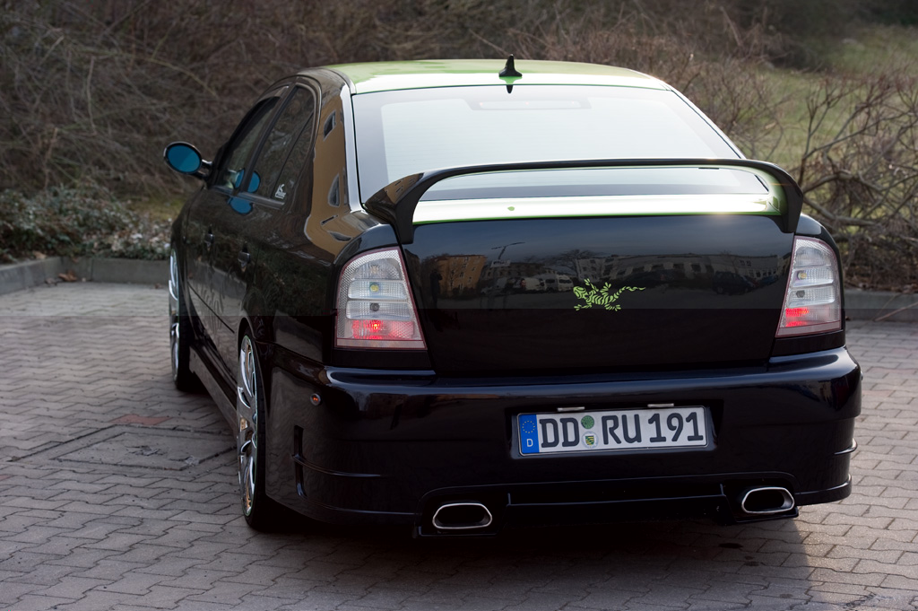

Heute mal wieder ein kleines Farbupdate.

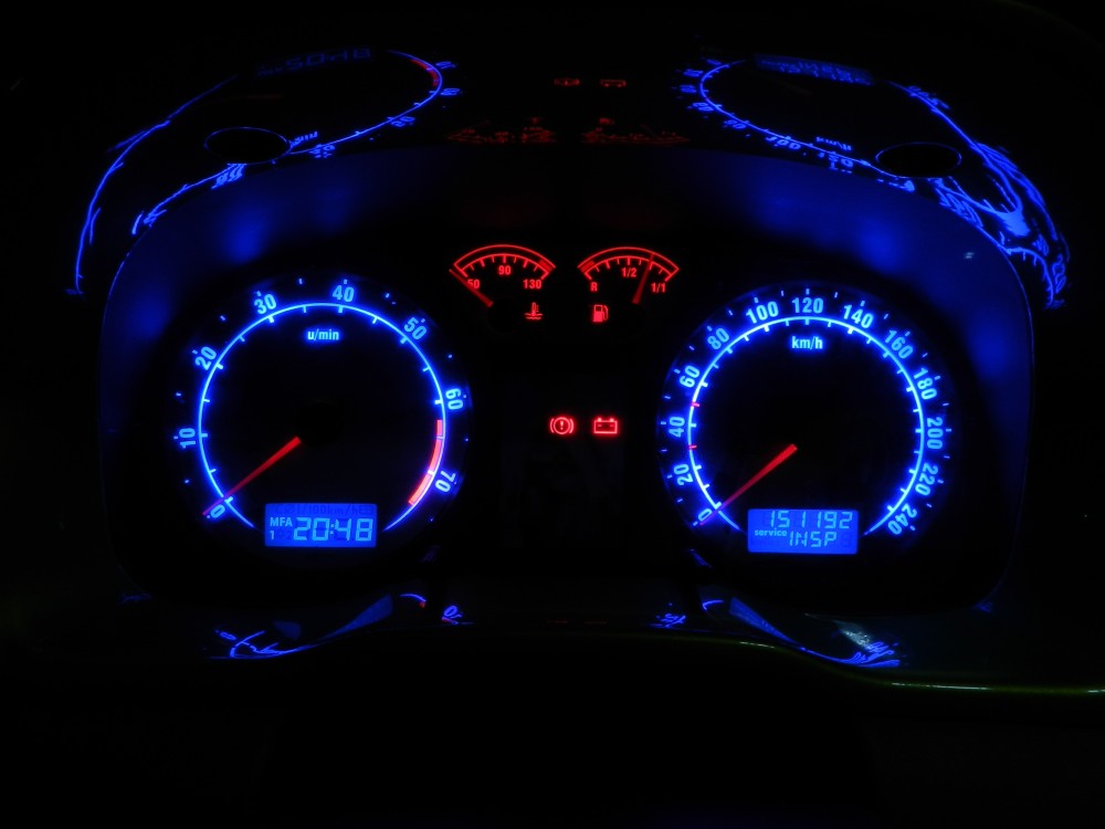

Meine Innenbeleuchtung hab ich z.B. auch schon wieder auf ein helles Blau umgebaut und im Moment bin ich gerade dabei, meine Innenausstattung der Außenfarbe anzugleichen.

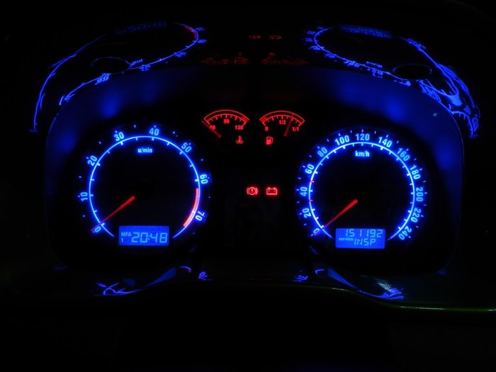

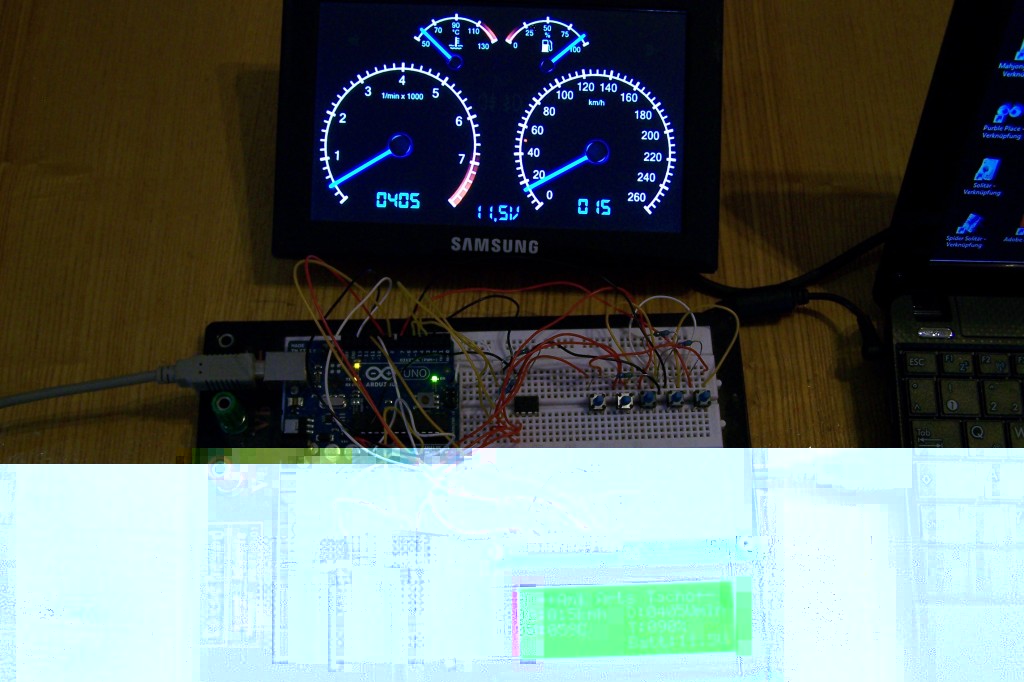

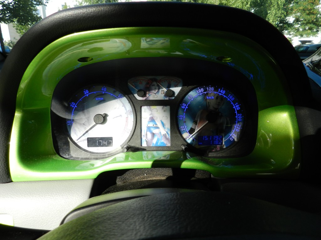

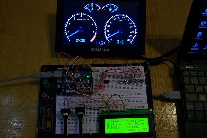

Der Digitaltacho ist in groben Zügen auch fertig.
Hier noch das Video dazu: http://youtu.be/fwNZMn8_LcQ

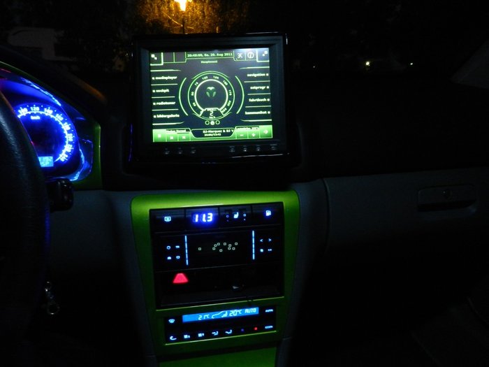

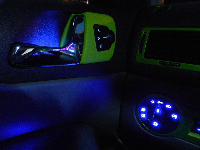

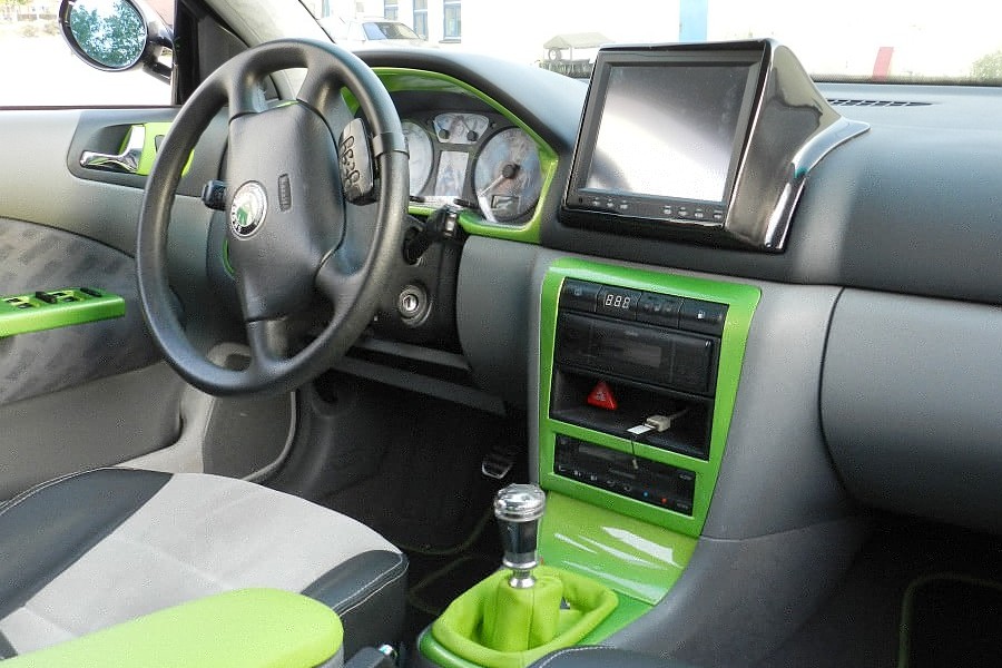

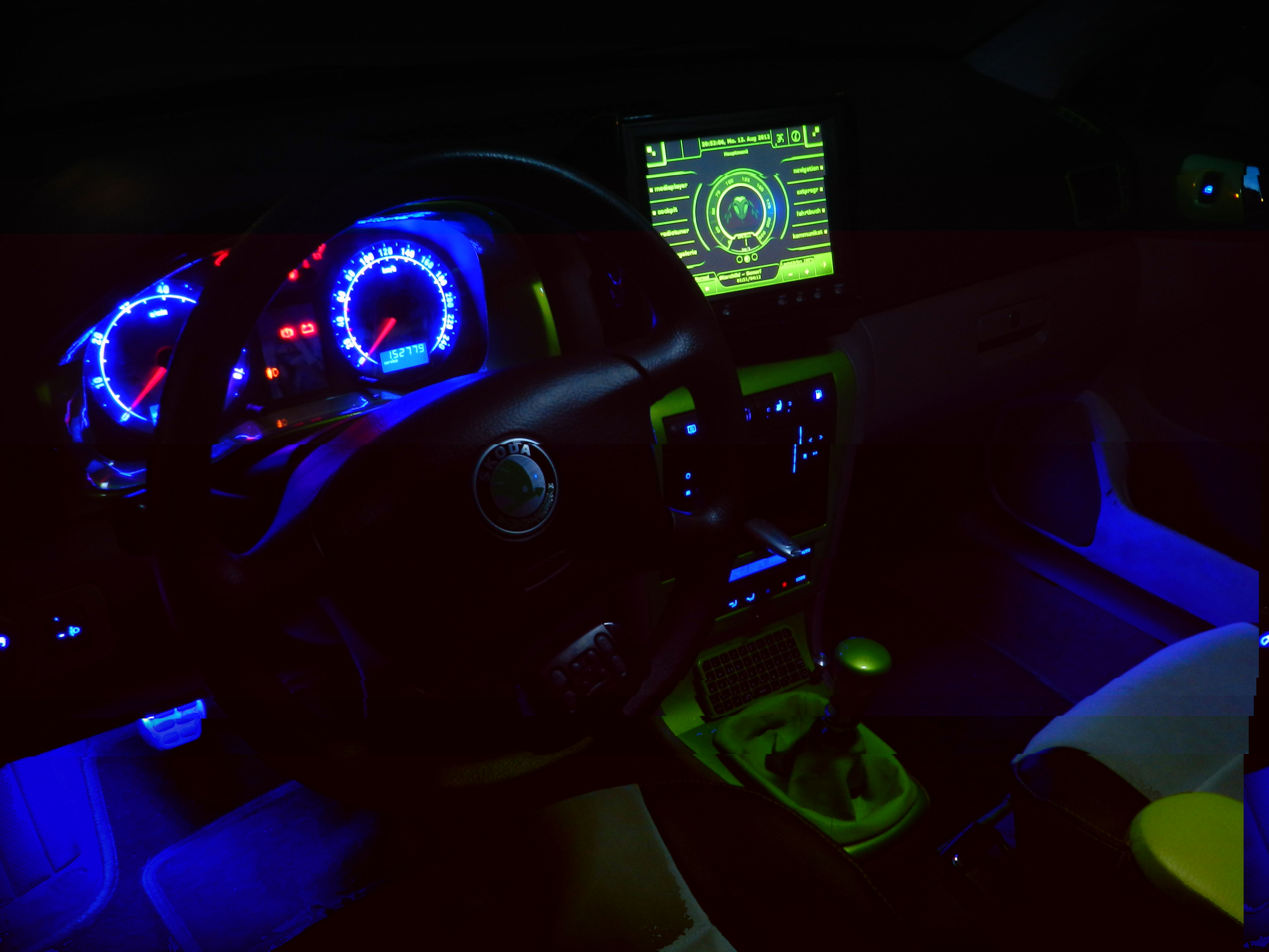

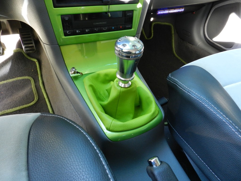

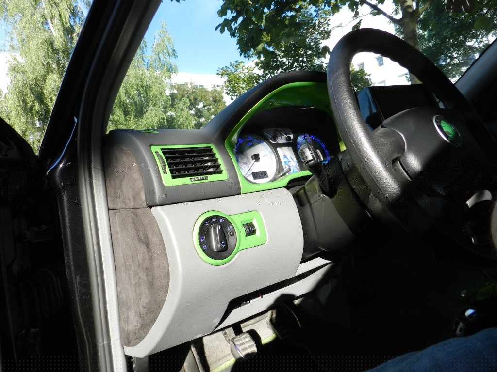

Nachdem nun auch blaue superhelle SMD-LEDs bezahlbar sind habe ich mich entschlossen meine Innenbeleuchtung das nun vierte Mal um zubauen. Des weiteren ist nun auch etwas grün im Innenraum zu finden. Ist aber erst der Anfang. Die komplette Innenausstattung wird auch eine Kombi aus Grün, Grau und Schwarz werden. Der Car-PC hat nun auch einen grünen Skin bekommen und ein paar Teile habe ich probehalber schon Mal zum Test mit Kunstleder bezogen. Aber seht selbst.
Gruß René
amiarts
Beiträge: 315
Wohnort: Dresden
Sa, 20.08.11, 20:14

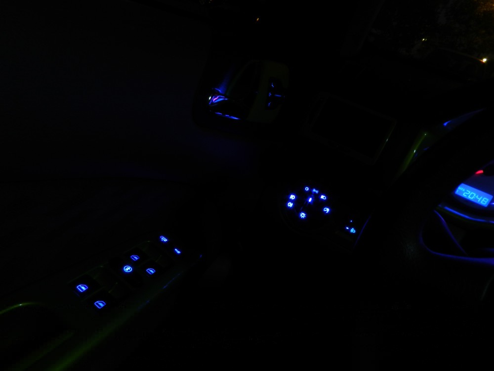

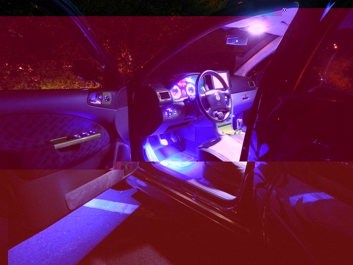

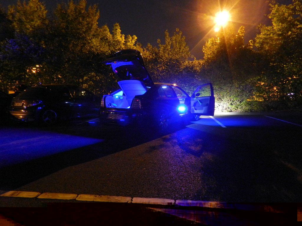

Nun noch die Nachtaufnahmen.
Gruß René

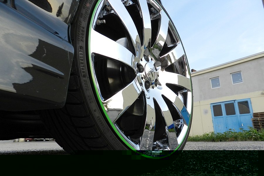

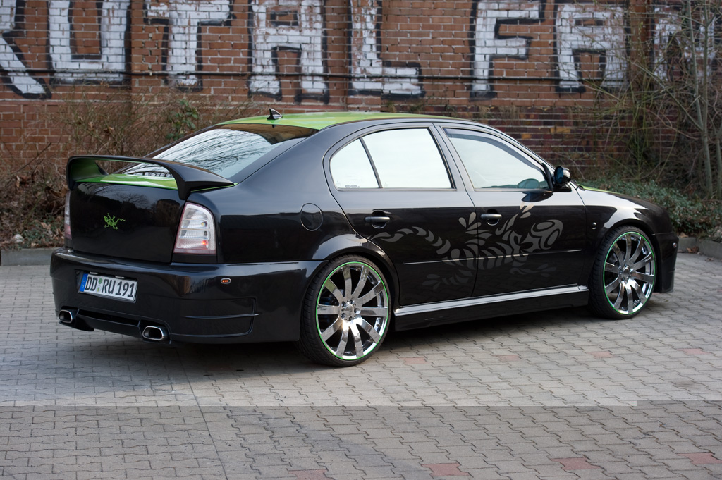

Felge mal sauber + Video.
Video: http://youtu.be/8JhoZHf99HE
Gruß René

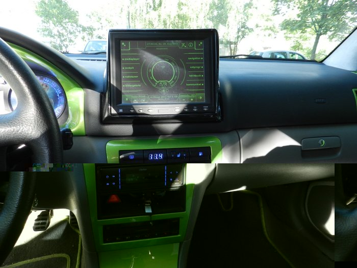

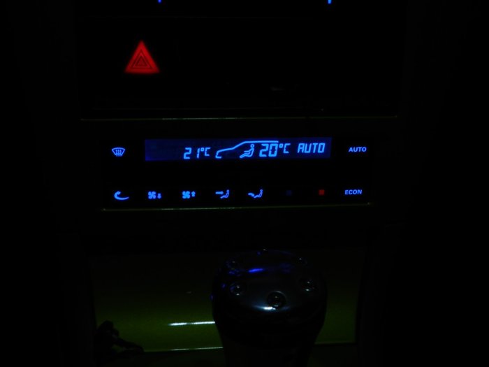

Hab doch noch zwei Fotos im Dunkeln gefunden:
Gruß René

Verrat mir doch bitte mal, wie man im dunklen so tolle Bilder von Led Umbauten machen kann. Meine sehen immer beschi**** aus. Viel zu lange Belichtungszeiten und dann habe ich immer Lichtstreifen :P
amiarts
Beiträge: 315
Wohnort: Dresden
So, 11.09.11, 13:57
Die Bilder habe ich mit einer Nikon Coolpix P500 im Dämmerungsmodus bei 2 Sekunden Belichtungszeit und natürlich einem Stativ fotografiert.

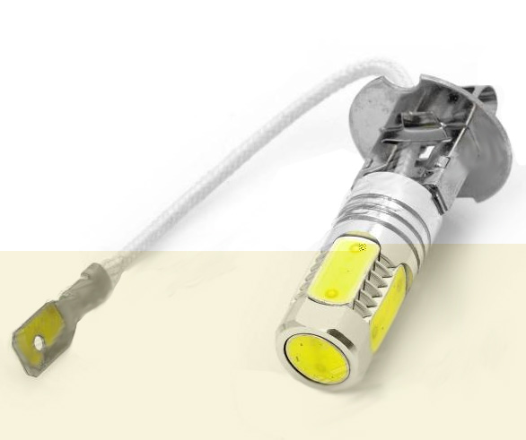

So auch mal von mir ein paar neue Bilder. Man beachte: Die Nebler (oben in den Scheinwerfern) ist mit 7,5W Leds bestückt. Kein Xenon!!
Gruß René

Kommen demnächst 12W Leds rein, da die Jetzigen noch nicht an die H3-Halogen-Lampen ran kommen.....
Dann mach ich Aufnahmen davon.

4 x 3W Osram LED, die aber leider nur alt Parallelschaltung zu je zwei Leds mit insgesamt 320mA bei 13,8V bestromt werden. Sprich Gesamtleistung 4,4W.
War mir ja irgendwo klar. Wo soll denn die Abwärme auch hin...
Im Bild links sind die alten Leds in kaltweiß und rechts die Neuen in neutralweiß. Ein Stück heller sind sie, aber das reicht nicht aus. Ich glaube, da muss ich doch noch ein bissl basteln.

Ich hab nochmal nachgemessen. 2,1W werden durch die 4 Widerstände in Wärme umgesetzt....
