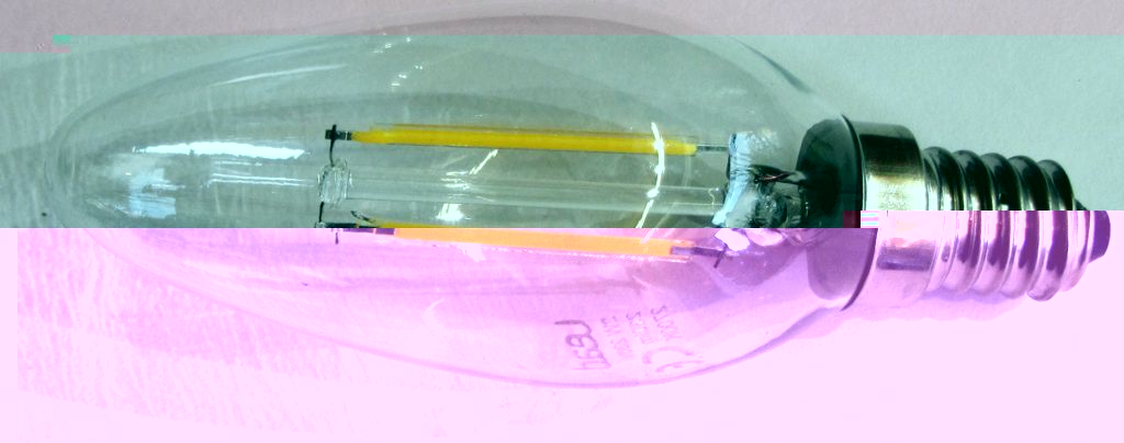

Hier noch ein Teardown einer E14-Kerze. Das Netzteil dort ist noch simpler als das meiner V-Tec, da sogar auf den Begrenzungswiderstand verzichtet wird.
https://www.youtube.com/watch?v=ReO9D1E8XqI

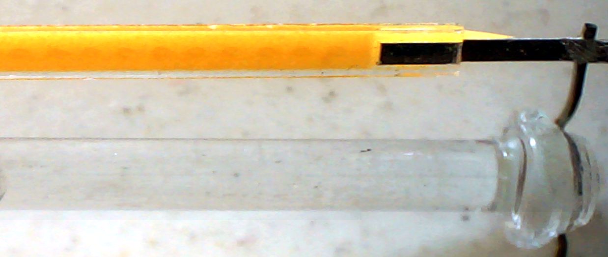

Legt man einen Filamentstab unters Mikroskop, kann man die einzelnen LEDs als dunkle Punkte erkennen:
Wenn ich mich nicht verzählt habe, enthält jeder Stab 28 LEDs. Beide Stäbe sind in Reihe geschaltet, womit die Vorwärtsspannung der Schaltung bei ca. 160 V liegen dürfte.

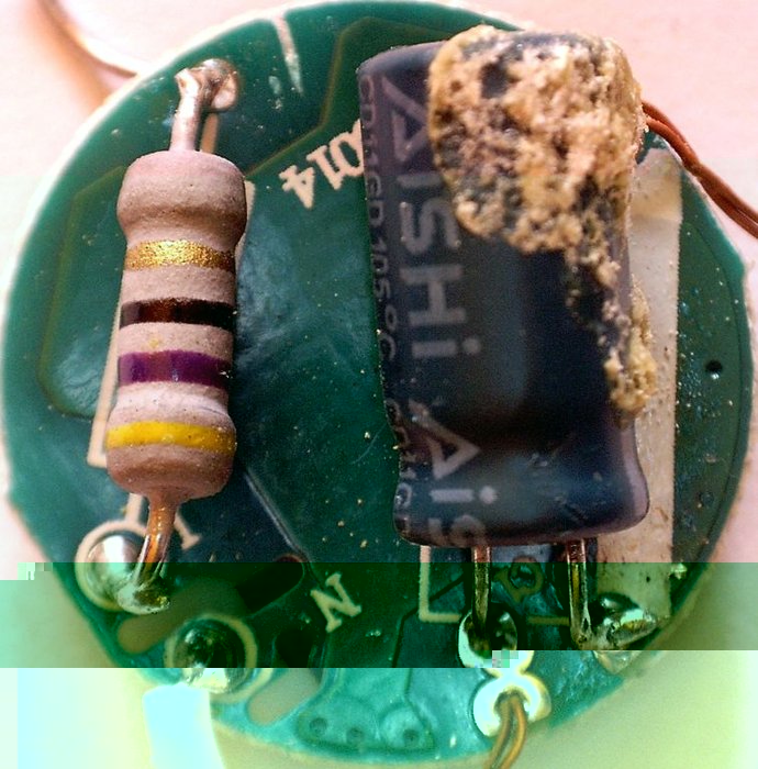

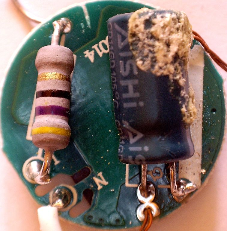

Im Sockel befindet sich die "Treiberplatine":

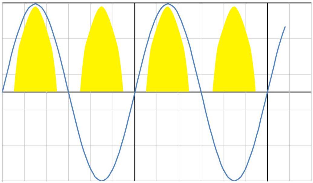

Es handelt sich hier um ein Kondensatornetzteil billigster Bauart bestehend aus einer Reihenschaltung eines 47 Ohm Widerstands, eines Kondensators und eines Brückengleichrichters. Die Ausgangsspannung des Gleichrichters gelangt ungeglättet an die Filamentstäbe. Der SMD-Widerstand auf der Platine ist übrigens parallel zu den Ausgängen des Gleichrichters geschaltet.
Damit wird auch klar, warum die Lampe so extrem flimmert. Die Ausgangsspannung des Gleichrichters muss erst die 160 V überschreiten, bevor die LEDs leuchten. Nach unterschreiten dieser Spannung sind die LEDs wieder aus. Grafisch dargestellt dürfte das in etwa so aussehen:
Die gelben Flächen im Bild sollen dabei das Leuchten der LEDs darstellen.
Das ist das erste mal, dass ich von einem Produkt, das von Lumitronix vertrieben wird, maßlos enttäuscht bin. Für Beleuchtungszwecke im Wohnbereich erscheint mir dieses Leuchtmittel völlig ungeeignet.
Statt "LED Filament Kerze" könnte man dieses Teil auch ruhigen Gewissens "100Hz Leistungsstroboskop" nennen. Mein Vorschlag an Lumitronix: dieses Produkt schnellstens aus dem Sortiment nehmen.

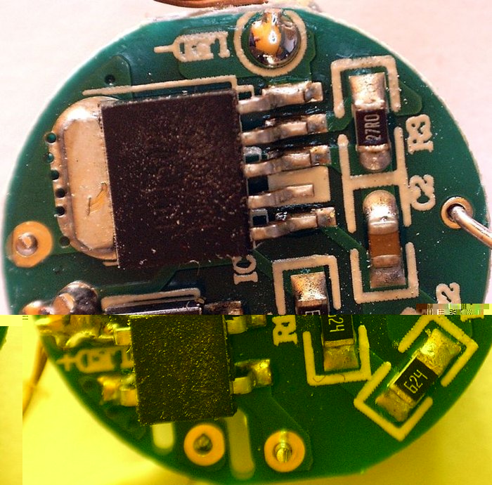

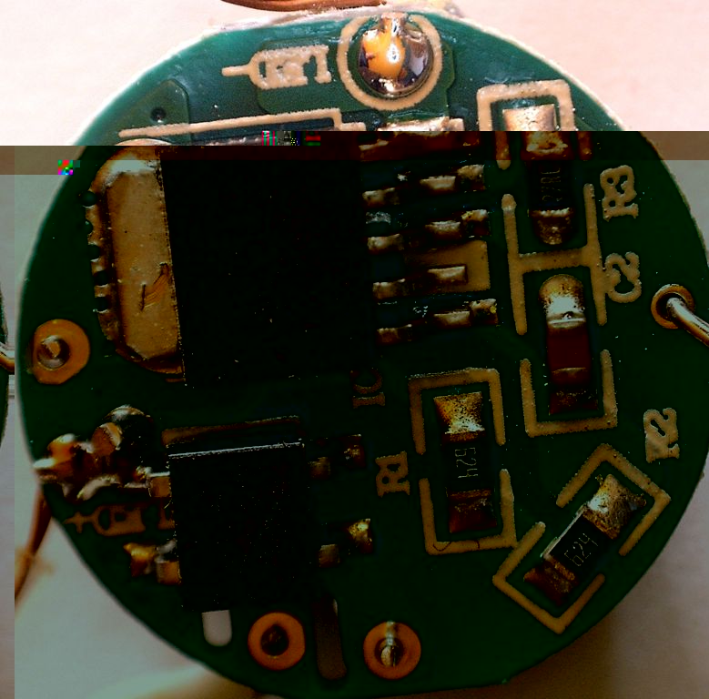

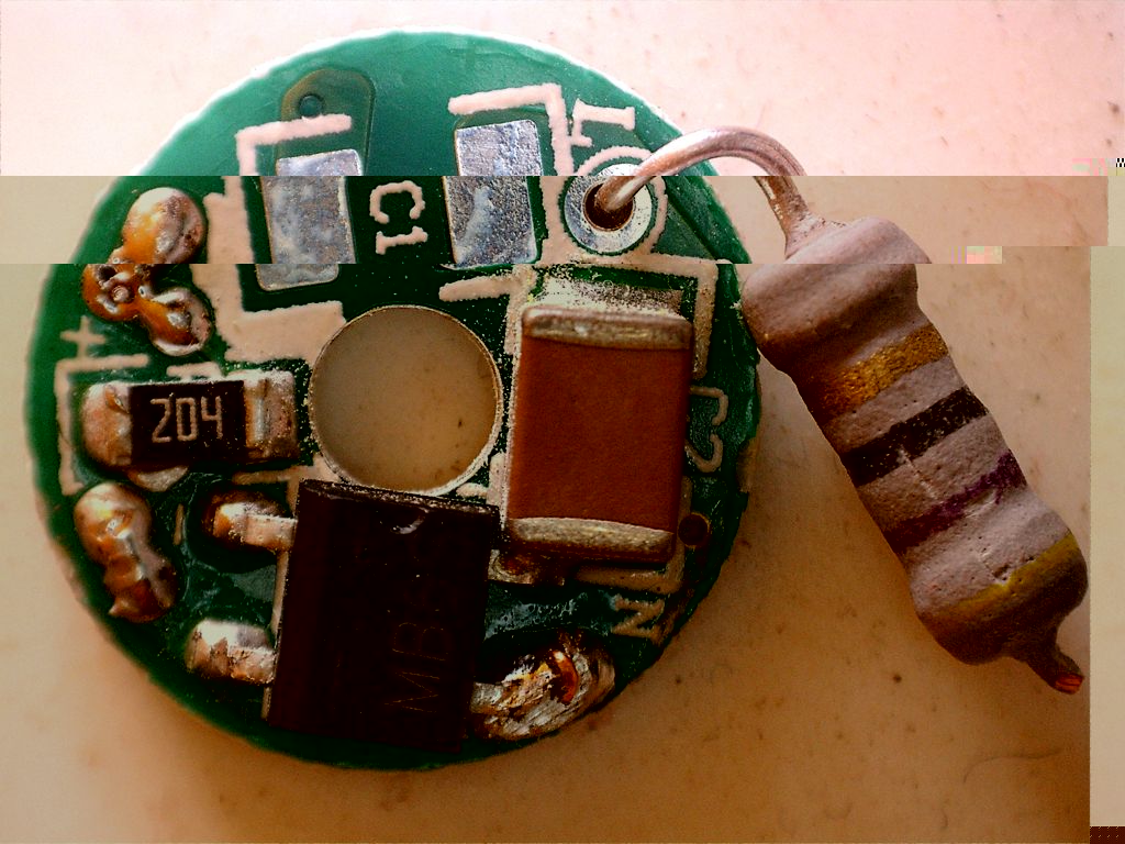

Trotzdem musste auch dies Lampe "dran glauben". Hier sieht die Treiberplatine völlig anders aus:

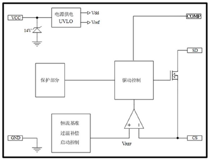

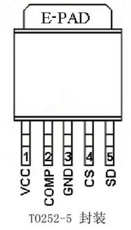

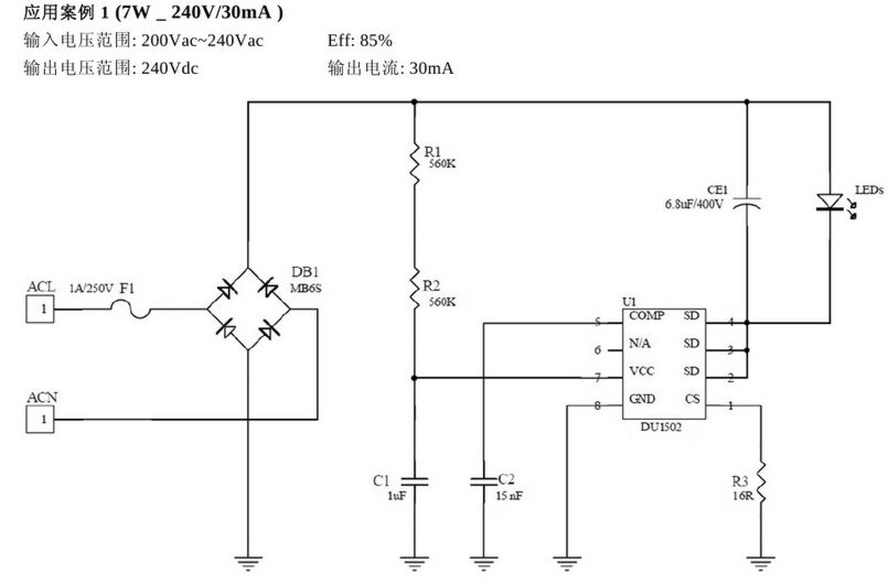

Die Platine ist wohl identisch mit der von ben-c geposteten. Bei dem IC handelt es sich um ein DU1502. Im Netz habe ich leider nur ein chinesisches Datenblatt gefunden. Hier ein paar Auszüge:
DU1502 Anschluss.jpg (10.79 KiB) 836324 mal betrachtet
DU1502 Block.jpg (26.93 KiB) 836324 mal betrachtet
Es handelt sich wohl um einen Konstantstromtreiber für hohe Betriebsspannungen.
Für dieses Leuchtmittel kann ich eine uneingeschränkte Kaufempfehlung geben, besonders für Leuchten, in denen das Leuchtmittel im Betrieb zu sehen ist.
Beide Lampen werden im Betrieb übrigens nur handwarm.
So, 12.04.15, 15:41
Die beiden Drähte unterhalb des Elko sehen verdächtig nach kalter Lötstelle aus.
Hast Du Bilder alle mit Deinem USB-Mikroskop gemacht?
