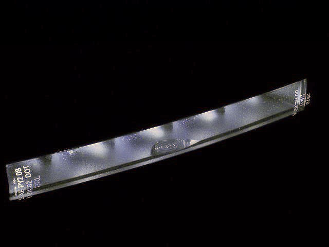

endlich mal wieder ein paar Fotos Meinereiner. Ich habe die Tagfahrleuchten von FK nun gegen das aktuelle Produkt von Hella getauscht. Diese sind vom Prinzip her, wie die RS6-Leuchten nur universeller einsetzbar. Verschaltung erfolgt über die Zündung mit voller Leistung und sobald das Standlicht dazu kommt, wir abgedimmt zum Standlicht. Die je 5 LEDs pro Seite sehen nach Osram Golden Dragon aus und werden nur mit ca. der halben Leistung angesteuert. Eine Leuchte benötigt gerade mal 3,5W und die sind schon sehr hell. Ich bersuche morgen mal ein paar Fotos im hellen zu schiessen. Es macht schon was aus, einen gescheiten Reflektor zu haben. Die Wärmeangabe beim Test in der Wohnung war selbst nach Stunden minimal und dass bei einem komplett geschlossenen Kunststoffgehäuse.

Geil wie immer. Die "sechs Augen Optik" gefällt mir auch sehr. Ist das mit dem Standlicht als LED Leiste eigentlich TÜVig?

die Leiste ist für Tagfahrlicht und Standlicht gedimmt zulässig. Deshalb sind ja auch die vielen Prüfcodes auf dem Glas angedruckt. Die Dimmung zum Standlicht erfolgt in der Leiste.

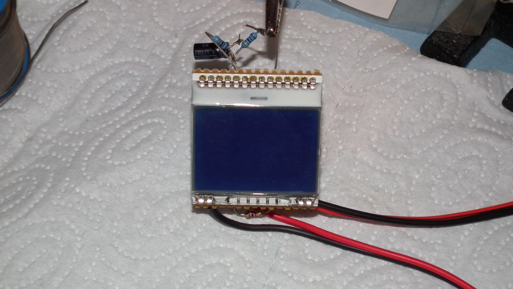

So, ich bleibe meinem Motto treu. Alles blau.
Anbei die erste von insgesamt 3 Anzeigen je A-Säule.
In diesem Fall mit den Funktionen:
- Funkuhr
- Innentemperatur
- Öltemperatur
- Boardspannung
Ich hab auch mal ein Video hochgeladen: http://www.myvideo.de/watch/5768649/Moto_Gadget_Gauge

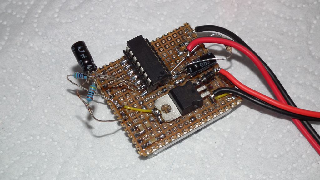

@ Synthy82: Im Moment lässt es sich nur über einen Widerstand dimmen. Ich werde da sicher noch einen Dimmer bauen, wo ich alle 6 LCDs dimmen kann, z.B. die es je nach Umgebung selbst tun.
@ Morbus: Hinter dem LCD befinden sich zwei Microcontroller, der Eine ist für den zeitkritischen Funkuhrabgleich da und gibt seine Daten seriell an den Zweiten ab, der dann die Anzeige und alle anderen Sensoren bedient. Es ist alles in Proteus PicBasic geschrieben. Den Funkuhrcode gab es schon, ich habe ihn nur auf einen anderen PIC umgeschrieben und die serielle Ausgabe dazu gebaut. Die Displayansteuerung war schon etwas komplexer, da es kein Standartcontroller ist.
Gruss René
Do, 15.01.09, 16:52
Hat das Display eigentlich einen internen Zeichensatz (der noch mit ein paar eigenen Zeichen erweiterbar ist), oder hast du das Pixel für Pixel angesteuert?
amiarts
Beiträge: 315
Wohnort: Dresden
Do, 15.01.09, 19:54
Das Display ist ein reines Textlcd 16x3. Den Hersteller findest Du unter www.lcd-module.de .
Es können auch 8 eigene Zeichen erstellt werden. In diesem Fall das Batteriesymbol und das Temperatursymbol.
Gruss René

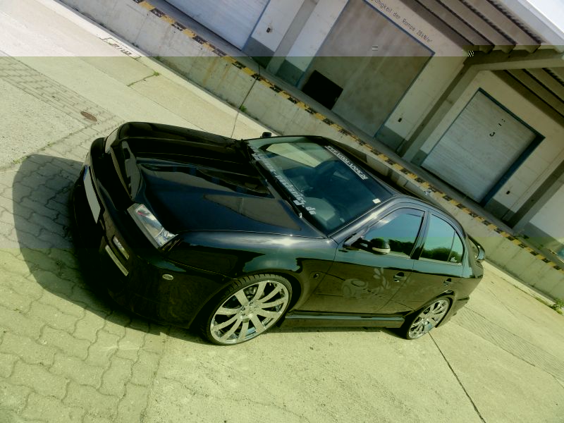

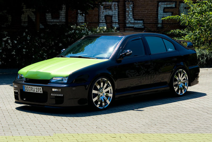

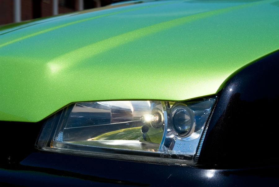

Hier mal ein paar aktuelle Fotos. Die Motorhaube wurde nochmal komplett neu gebaut und auch der Übergang etwas runder gestaltet. Es war aber immer mein Wunsch, dass es eine "scharfe" Kante ist. Die grüne Farbe wird auch noch auf dem Dach und der Heckklappe fortgesetzt, aber ich denke, dass ist auf jeden Fall ein krasser Kontrast.
Gruß René
