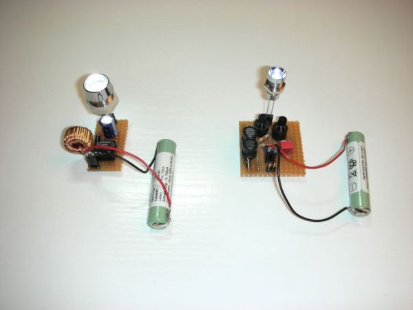

Ich habe jetzt eine wirklich superhelle LED-Lampe zusammengefummelt. Basis ist der LT1073.

Parallel dazu habe ich eine Solarlampe (1,2V) mit Spannungswandler aufgebaut (btw, die Angabe von 10V an der Solarzelle ist falsch, es sind nur 2,4V).

Die Schaltung mit dem LT1073 zieht 100mA aus dem 1,2V Akku, die Solarlampe mit einer 5mm LED (Hyperbright LED white 16.000 mcd 20° 3.6V), zieht 27mA aus dem 1,2 Akku.

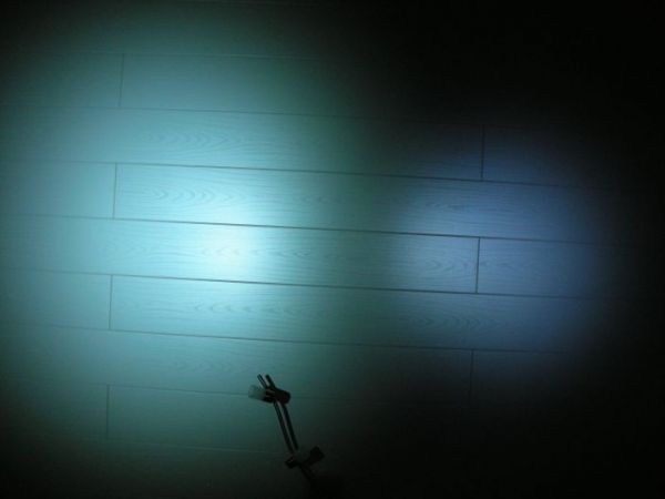

Hier ein Bild mit den zwei aufgebauten Schaltungen:
Und hier nun der ultimative Helligkeitsvergleich (an meiner Zimmerdecke): :wink:
Links die 10mm LED, rechts die 5mm LED. Wohlgemerkt, die LEDs werden jeweils nur von einem 1,2 Volt Akku gespeißt. 8)
Es ist nun wohl klar, welche Lampe ich gerne als Solarlampe im Garten hätte, nur ......

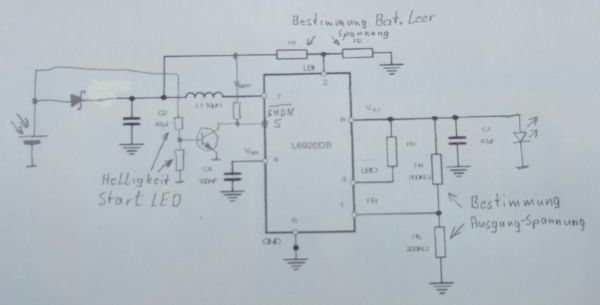

steht doch im Datenblatt, habe den Bereich mal rauskopiert
Shutdown pin. When pin 5 is below 0.2V the device is in shutdown,
when pin 5 is above 0.6V the device is operating.
Heist frei übersetzt
Wenn Pin 5 unter 0,2V ist schaltet er komplett ab,
wenn er über 0,6V ist arbeitet er.
Also einen 0/8/15 Transistor direkt von der Solarzelle gesteuert schaltet den Pin 5 auf Masse
wenn keine Spannung mehr kommt wird der T hochohmig und ein Pul-Up-Widerstand zieht den Pin 5
hoch. Und dann arbeitet er.
Über den Basis-Spannungsteiler ist dann sogar die Resthelligkeit einstellbar wann er starten soll.
Hoffe geholfen zu haben
werde mal was auf Papier kritzeln wenn gewünscht.

martin160257
Beiträge: 211
Registriert: Mo, 27.11.06, 21:54
Wohnort: Arnsberg
Sa, 28.04.07, 13:37
Hier die Schaltung.
Ausgehend von dem Schaltbild im Datenblatt
Edit
Habe gerade gesehen das ich den Akku in dem Schaltbild vergessen habe.
Doch wer sich mit diesen Schaltungen beschäftigt sollte wissen wo der hingehört.
Für alle Anderen, der Plus zwischen die Diode und die Spule und der Minus an die allgemeine Masse.
Also parallel zu dem linken Kondensator.
Der Spannungsteiler unterhalb der Spule greift direkt die Spannung der Solarzelle ab.
Das bedeutet wenn Tagsüber Licht einfällt und Strom von der S-Z in den Akku geladen wird
schaltet der T den SHDN auf 0 damit wird der L6920DB hochohmig geschaltet, und so gut wie
kein Strom fließt mehr, weit unter 1mA.
Ein Problem sehe ich aber noch.
Ich gehe mal davon aus das 2 Akkus in Reihe in der Schaltung sind, und der Bat.low Spannungsteiler
an LBI so dimensioniert ist das bei 2V die abschaltung erfolgen soll.
Bei erreichen der 2V Lastspannung schaltet der LBI Eingang den Wandler ab. So weit so gut.
Nur dann erholt sich die Akkuspannung ohne Last auf 2,4V Leerlauf und damit startet er wieder, um dann
sehr schnell wenn die Spannung wieder auf 2V abgesunken ist abzuschalten. Und das Spiel geht von vorn los.
Das heist die LED flackert, ich weis nicht wie schnell aber das muss noch irgendwie unterbunden
werden sonst wird der Akku das nicht lange mitmachen. Er wird troz Sicherung tiefentladen.
Kann da jemand mit einem guten Tipp helfen?

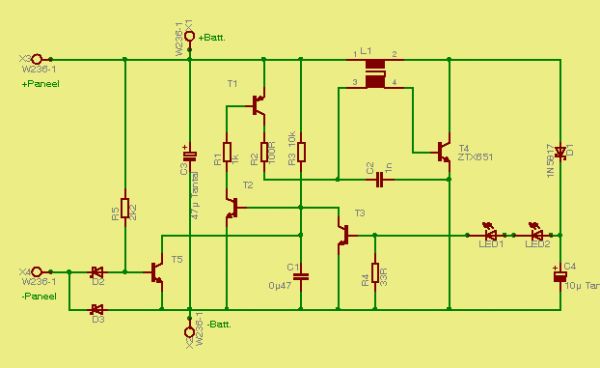

ich habe mal einen neuen Vorschlag zur allgemeinen Diskussion:
Ich habe die LED-Treiberschaltung aus http://members.shaw.ca/novotill/LedSupp ... /index.htm mit der Solarpaneelanschaltung nach Qs'Tree kombiniert. Alles unter dem Vorzeichen eines einfachen Schaltungsaufbaus und der ebenso einfachen Bauteilebeschaffbarkeit.
(Die ursprüngliche Schaltung mit dem IC PR4401 ist zwar an Einfachheit nicht mehr zu toppen, aber die Möglichkeit der Freigabe durch ein Signal "Tageslicht vorhanden" ist nicht so einfach wie ich hier gelesen habe.)
Als erster theoretischer Entwurf sieht die Schaltung wie folgt aus:
Eine Testleiterplatte ist in Vorbereitung, über Ergebnisse werde ich hier bei Interesse berichten.
Schöne Grüße,

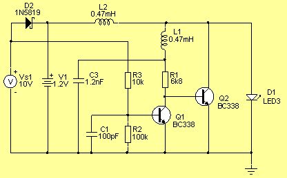

Ich hab hier noch einen Schaltplan, wie er in ähnlicher Form immer wieder in Solargartenlampen verwendet wird.
Nachtrag: Diese Schaltung funktioniert, wurde aber noch verbessert !!!
Allerdings habe ich die Bauteile & die Werte verändert, um die Helligkeit der LED zu erhöhen.
Der Abgleich zwischen der Spule und den drei Transistoren ist extrem wichtig und hat direkten Einfluß auf die Leuchtstärke der LED. Die Spule ist von Fastron und weißt einen hohen Stomfluß bei geringem Widerstand auf.
Bei den o.g. Schaltung fließen ca. 24mA durch eine superhelle weiße LED.

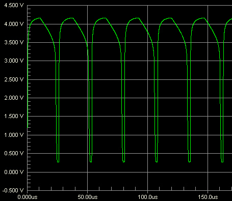

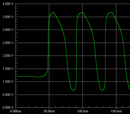

Hier mal die Simulation des Spannungsverlaufs an der LED:
Spannungsverlauf mit Standardbauteilen
Spannungverlauf mit optimierten Bauteilen

@ Qs'Tree:
Die Spule ist ein kleiner Ringkern mit 12 / 4 Windungen. Da geht man glaube ich nicht kaputt beim Wickeln!
Und die beiden Dioden im Eingang hast Du selbst erst in die Schaltung eingearbeitet. Ich dachte, dieser Schaltungsteil ist durch Deine Versuche schon optimal dimensioniert und kann ungesehen übernommen werden?
Man muss beim selbst optimieren nur vorsichtig sein.
Dein zweites Oszillogramm sieht mir bereits leicht bedenklich aus, die LED scheint strommäßig sehr weit ausgefahren zu sein, wenn sich in den Impulsspitzen eine Flussspannung nahe 4 Volt einstellt. Leg' mal zum Testen einen Widerstand von 1 oder 2,2 Ohm in Reihe zur LED und oszillografiere den Spannungsabfall darüber (Masseanschluss des Oszis beachten / Kurzschlussgefahr). Aus den gemessenen Werten kannst Du dann rechnerisch auf den LED-Strom schließen.

Die Oszillogramme wurden mit CircuitMaker simuliert, also keine realen Werte. Ein realer Oszi wäre natürlich super, habe nur leider keinen. Aber guter Tipp!

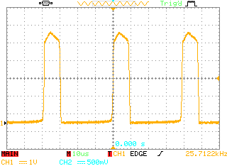

Die Wandlerschaltung läuft erstmal ganz gut, hier die gesampelte Uce am Wandlertransistor:
Bin mit der Effizienz und dem Verhalten über den gesamten Betriebsspannungsbereich noch nicht zufrieden, da muss noch etwas optimiert werden. Jedenfalls arbeitet die Schaltung ab etwa 0,8 Volt Betriebsspannung.
(Die Anschaltung des Paneels geht so noch nicht, die wird noch geändert.)
