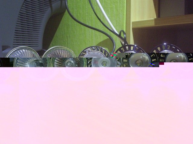

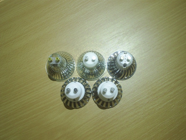

Hier einmal Alle Spots:
Von Links nach Rechts: 35W Halogen Spot / 50W Halogen Spot / LED Spot selfmade / LED Spot lumi weiß / LED Spot lumi warmweiß
Von Links Oben nach Rechts Unten: 50W Halogen Spot / 35W Halogen Spot / LED Spot selfmade / LED Spot lumi weiß / LED Spot lumi warmweiß

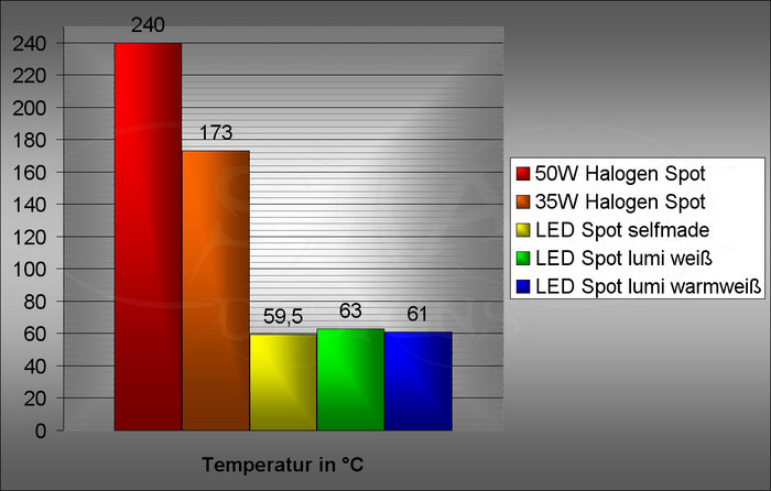

Natürlich wird nicht nur das Licht begutachtet sondern auch die Temperaturen der Spots. Dazu habe ich hier ein kleines Diagramm vorbereitet:
Test bei 22,4°C Raumtemperatur
Ich finde alle drei LED Spots sehr gut, aber ich möchte da noch mal etwas genauer die vor und nachteile hervorheben:

Übirgens was die Temperatur des Selfmade Spots angeht: Die Temperatur des Gehäuses ist ein sehr gutes Vergleichskriterium, aber man muss dieses etwas differenzierter vergleichen:
Bei gleichem Betriebsstrom und gleichem LED Typ ist eine niedrigere Temperatur des Gehäuses nicht zwingend gut. Das kann zwar positiv gesagt bedeuten, dass die Wärme vom Kühlkörper besser abgegeben wird(zum beispiel durch größere Oberfläche) kann aber auch negativ bedeuten, dass die Wärmeübertragung von der LED zum Kühlkörper schlechter funktioniert. Der zweite Punkt führt in der Regel nur zu relativ geringen Abweichungen der Oberflächentemperatur, aber zu großen Abweichungen der Chip Temperatur und somit der Lebensdauer. Hier könnte eine genauere Analyse noch weiterhelfen :)
Mi, 17.06.09, 12:54
Also bei dem Selfmade LED Spot habe ich ein Wärmeleitpad verwendet, was ja auch wirklich Hauch dünn ist, und durch die Linse wird die LED vorsichtig an den Kühlkörper angepresst. Den Spot Von Lumitronix habe ich noch nicht auseinander genommen um mehr in Erfahrung bringen zu können. Aber es können ja auch noch andere Messfehler entstehen etc. Aber das ganze ist denke ich mal ein Richtwert das die Led Spots um die 60°C werden (zumindest die hier getestet wurden). Evtl. kann es auch an der Elektronik des Selfmade LED Spot liegen, da diese zwischen 650mA - 700mA bringt.
P.Sparenborg
Beiträge: 1276
Mi, 17.06.09, 13:09
Die LED im Lumitronix Spot wird in diesem Fall deutlich niedriger bestrohmt. Der genaue Wert ist aktuell nicht öffentlich.
Bei den geringen Temperaturunterschieden sind Vor- oder Nachteile aber auch wirklich sehr schwer festzustellen.

Zur Temperatur des Selbstbauspots noch eine Frage zu
Also bei dem Selfmade LED Spot habe ich ein Wärmeleitpad verwendet, was ja auch wirklich Hauch dünn ist, ...
Hast Du Daten zu dieser Folie?

Sailor hat geschrieben:Hast Du Daten zu dieser Folie?
Leider nicht, ich kann nur soviel sagen dass diese von der Firma Revoltec sind und werden bei den Grafikkarten Kühlkörpern mitgeliefert. Ich habe eine Menge Wärmeleitpad's von meinem Praktikum mal mit bekommen. Hatte ich genauer Daten könnte man das auch besser Analysieren :roll: .

Mi, 17.06.09, 14:49
Revoltec hat die Pads wohl nicht ohne Grund aus dem Sortiment genommen.
Problematisch ist immer ein sehr guter Kontakt beider Flächen. Dazu müssen die Flächen gerade bei den Folien < 0,25 mm absolut eben sein. Das scheint mir beim Kühlkörper nicht gegeben zu sein. Die Gefahr von (isolierenden) Lufteinschlüssen ist daher sehr groß.
Vorteil der Folie ist natürlich die elektrische isolierung von LED und Kühlkörper.
Mi, 17.06.09, 15:06
Sailor hat geschrieben:Revoltec hat die Pads wohl nicht ohne Grund aus dem Sortiment genommen.
Einzeln gab es die auch nicht im Sortiment, diese sind hier mit dabei: Klick.
Ob der Kühlkörper 100% eben ist kann ich mit den Momentanen zustand nicht bestätigen, da müsste ich noch mal das ganze heraus bauen...
Produktbeschreibung hat geschrieben:3M-Wärmeleitpads (selbstklebend)
Mi, 17.06.09, 15:19
Da sind relativ große und ebene Flächen miteinander zu verbinden, und das lt. Beschreibung auch nur im Falle eines Falles.
Damit ich nicht falsch verstanden werde: ich bin nicht gegen die Wärmeleitpads. Sie müssen jedoch ausreichend plane Fläche haben und sorgfältig aufgebracht (ich rolle sie auf die Fläche) werden, damit keine isolierenden Luftpolster entstehen.
Da sehe ich eine Möglichkeit, warum Dein Kühlkörper nicht so warm wird.
Bei Wärmeleitkleber hätte ich Dich nach der Dicke gefragt -> es geht mir ausschließlich darum, dass Du die LED nicht unnötig überhitzt.
Wenn Du das ausschließen kannst, ist alles ok.

P.Sparenborg hat geschrieben:Die LED im Lumitronix Spot wird in diesem Fall deutlich niedriger bestrohmt. Der genaue Wert ist aktuell nicht öffentlich.
Wäre es nicht möglich, sie auch höher zu bestromen und damit mehr Helligkeit zu erzeugen? Oder wäre die Abwärme zu groß/der Helligkeitsunterschied nicht besonders groß/Elektronik nicht geeignet?
Allerdings bedeutet das ja, dass die relativ Effizient sind :idea:
Habe ich richtig gerechnet, dass der KW Spot 60 lm/W und der WW 47 lm/W hat?

Also die Helligkeit kann man ohne eine Messung oder
>>>EIN<<< Foto mit allen Spots nebeneinander wohl kaum
objektiv vergleichen.
Die Stromaufnahme der LED wurde sicherlich nicht noch einmal überprüft?
Wie warm wird die Elektronik im Klebeband?
Der Temperaturunterschied kann z.B. durch eine eventuell geringere
Flussspannung der LED kommen.
Wenn der Kontakt zum Kühler schlecht wäre:
Die LED wäre wärmer, würde bei einem schlechteren K/W Wert eine
höhere Differenz zum Kühlkörper aufweisen, aber dennoch dieselbe Wärmemenge
an den Kühler abgeben, wohin denn auch sonst (außer ein paar mW IR nach vorn :D )
Also kann der Kühler nur dann kälter bleiben, wenn so gut wie gar kein Kontakt
zur LED bestehen würde, jedoch wäre sie nach wenigen Minuten tot.
Ansonsten könnte auch der geschwungene Kühler einen geringfügig kleineren
K/W Wert aufweisen.
Also ich behaupte nicht, die LED hätte einen gut wärmeleitenden Kontakt, sondern nur,
dass man das durch Messungen von Außen nicht feststellen könnte.
