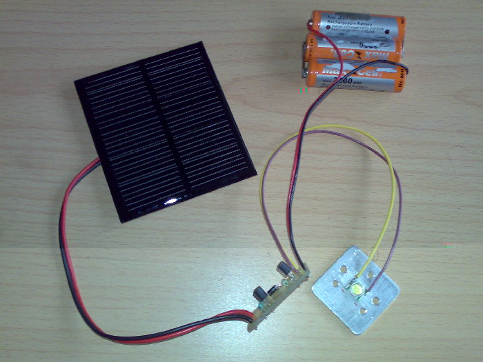

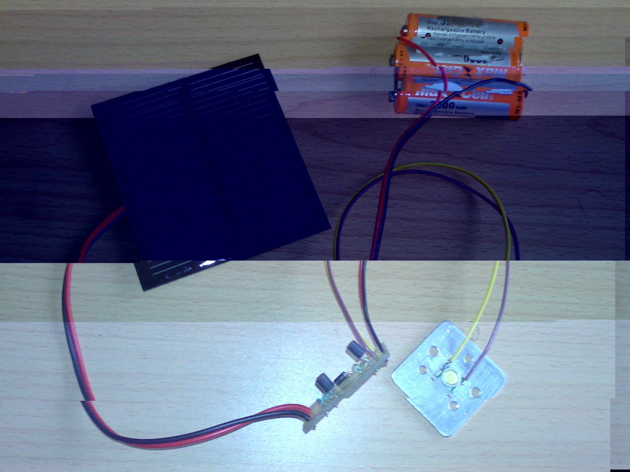

Zuerst gibts mal den Schaltplan und alles was an Elektronik in der Lampe drin ist auf zwei Bildern:
Solarlampe - plan.JPG (17.23 KiB) 22747 mal betrachtet

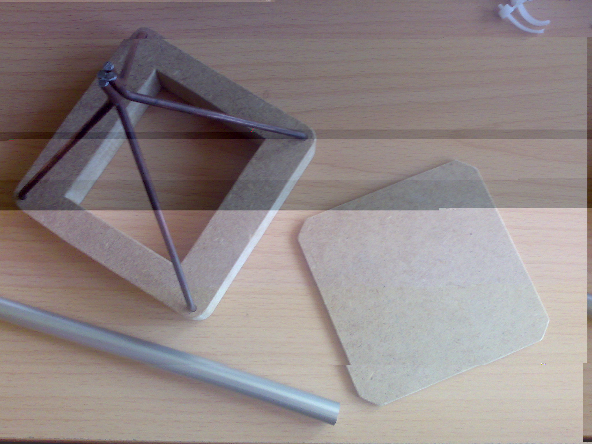

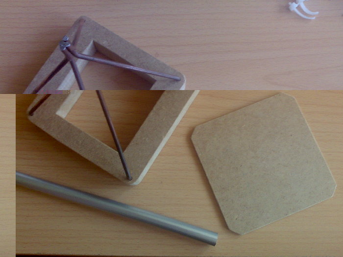

Die kleine Platine ist mit der Edding-Methode selbstgeätzt, der Strom wird über den Transistor auf ~100mA gedrosselt, deshalb ist kein weiterer Widerstand für die Q5 eingebaut. Die Schaltung sonst sollte ja vom Prinzip schon bekannt sein. Sobald die Spannung am Solarmodul unter 0,7V fällt, wenn es dunkel wird, sperrt der eine Transistor und der andere öffnet.
Das Gehäuse ist mit Stichsäge und Feile ausgearbeitet worden und danach mit Holzschutz gestrichen. Der Schweissdraht wurde im Schraubstock passend abgelängt und gebogen und danach mit grauem Sprühlack eingefärbt. Das Alurohr, in welchem die zusammengeführten Schweissdrähte stecken, ist 1m lang. Dazu hier die Bilder:

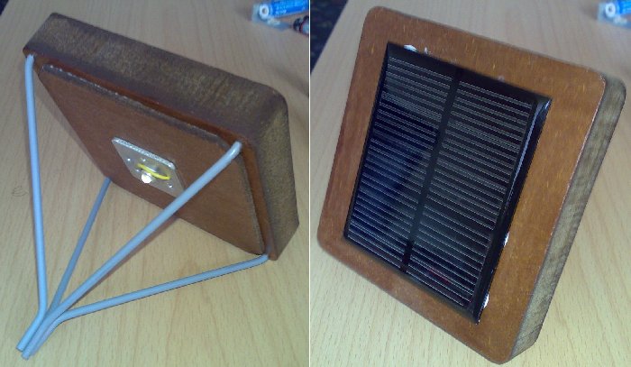

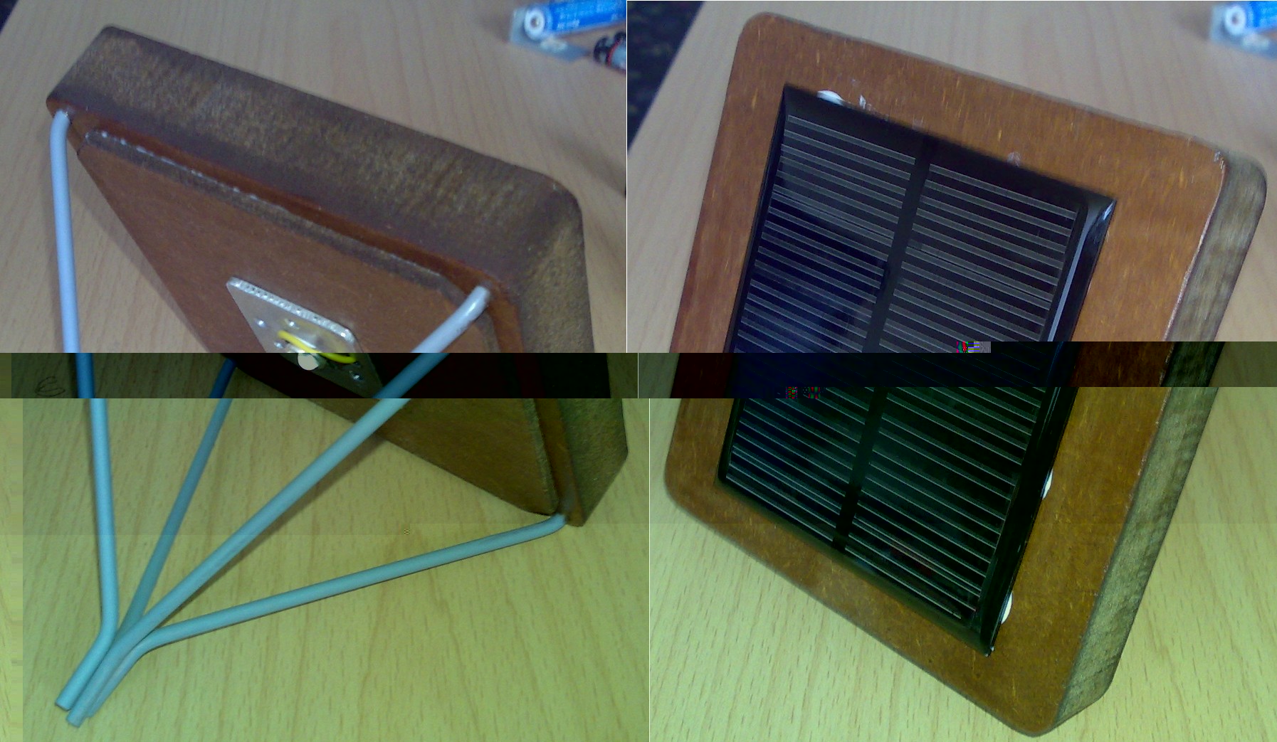

und fertig:
